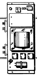

Par contre autre chose, faudra absolument réparer la partie redressement filtrage du transformateur
Le merdier pas possible là de condensateur + condensateurs + condensateurs, cela GICLE tout de suite
A refaire Avec :
3 ponts de diodes 35 Amp NEUF
1 condensateur 15.000 µF Snap In, 35V, dispo sur RP (bien celui là car il est prévu pour un courant de 7 Amp)

Pour revenir sur ce point, est-il possible d'avoir un peu plus de détail sur le "montage" à réaliser ?
Quel montage ?
Il va falloir que tu regardes un peu les schémas
Suffit de faire comme à l'origine, et aide toi du forum ou il y a au moins une centaines de photos des blocs transformateur là, et dans mes articles encore en plus
A refaire comme à l'origine
