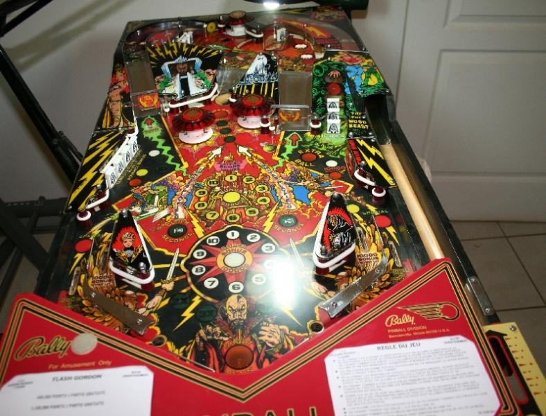

Terminé flash gordon
:lol:
le mini flipper sur le plateau sup est il marqué flipper dorigine?

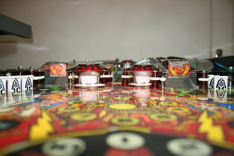

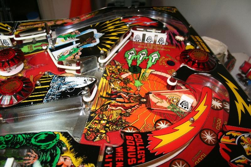

quand les cibles se refletent c est qu on a un bon polissage

le plastique avec flash gordon marqué flash gordon conquers the univers?
en haut sur le mini plateau?
celui qu on voit là en bas a droite?
je te fais un scan si tu veus

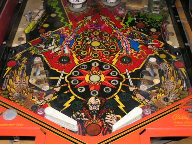

mets des photos du plateau stp

Il claque le plateau s01

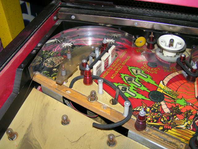

Sinon bloc de cible haut gauche, tu n'as pas de mini post en haut ?
J'ai déjà trouvé deux versions de Flash Gordon, mais là sans le mini post je suis sceptique
Il y avait pas un trou avant ?
celui en bas a droite ;)

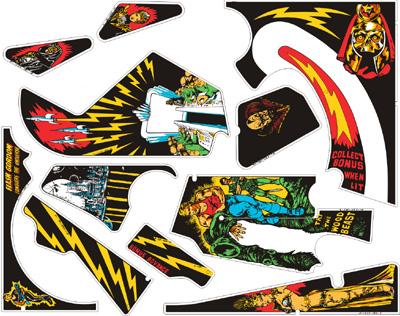

j'ai recupéré sur le net le dessin des target et des spinners a refaire egalement

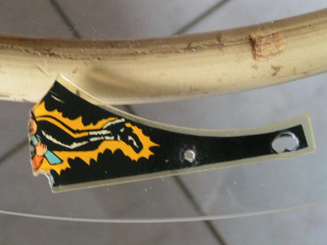

ils sont cassant comme du vert en les demontant j'en ai un qui a cassé nette le plastique est cuit de chez cuit

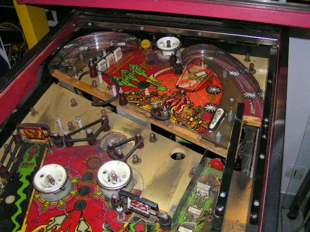

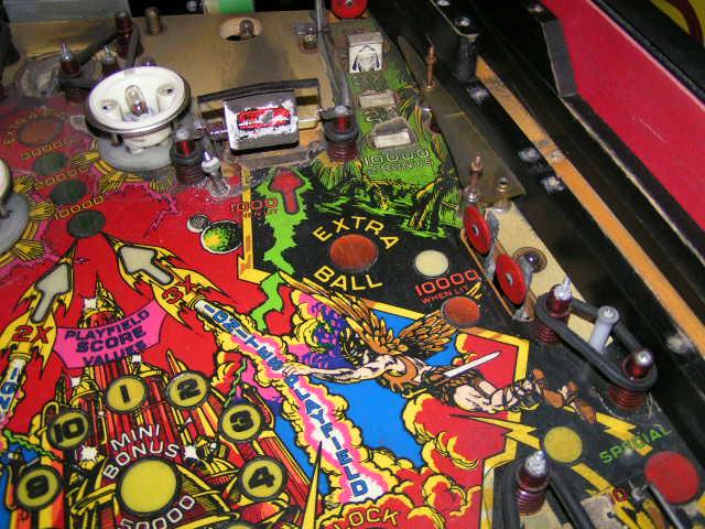

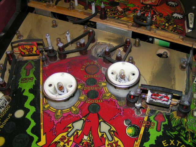

je vous joint 2/3 photos du plateau en mode demontage et bien cra cra
voila le decor cassé
donc comme vous pouvez le voir il y a du taff , j'espére faire aussi bien que toi
oui bien vu

il a pas l air trop detruit ton plateau
fais gaffe en nettoyant vas y tranquille
le shooter lane est bien crado ça sent la bille rouillée ça
