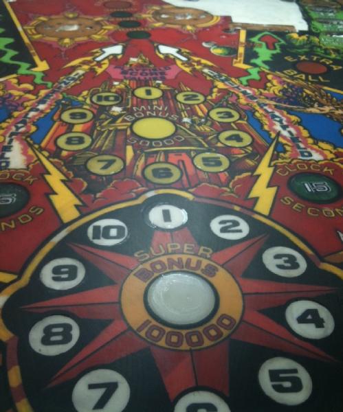

Terminé flash gordon
Continue Terrien !!!
5eme couche posée ce matin
Waow, ça fait nickel. Ils sont ou les creux et les bosses que tu décrivais sur mon post ? ;-)
Tu utilises quoi comme vitirificateur ?
non
la couche là est humide (posée au rouleau sans faire de bulles)en sechant
elle va perdre enormement
donc cale a poncer et 600 a l eau pour revenir a plat mais faire gaffe a pas enlever les stickers (trop -tard!!)
vitrif v33 special salle de bain satin et derniere couche au vitrif brillant
a suivre........
de toutes façons quand t as ça t es obligé de charger....
Ah oui je vois maintenant la raison
Belle vitrification.

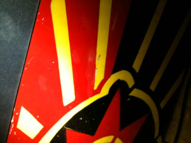

jmi-x j'ai une question à te poser sur la couleur des bandes de la caisse.
Sont-elles jaune ou or ?
J'ai commencé à poncer le mien et j'ai l'impression quelles sont couleur or.

je regarde ça demain
dernier ponçage avant vitrif
il y a deux ou trois reflets trompeurs sur la photo a cause de l eclairage neon et photo prise aveec telephone sinon c est....................plat!! :lol:
jacob a dit:
JAUNE!! ma caisse n est pas decoloree
tu verras ça sur les scans du fronton des que possible (si le scan passe sinon t auras des photos ;) )
lolepro a dit:
Hello.
Bizarre, elles sont or sur celui que j'avais.
Laurent.
ça me turlupine ( noeil ) ce truc là
je re verifie ce soir avec plus de lumiere ...
voila
pas assez de lumiere ce soir pour la photo mais c est jaune
peut etre une caisse tropicalisée? :lol:
je vais essayer de mettre un coup de polish pour voir mais il semble que ce soit le meme jaune que le fronton
comme là

la c'est ocre ou or. Comme sur celui que j'ai restauré.
Laurent.

oui ça me semble bizarre aussi
on dirait que ce n est pas toujours la meme teinte
c est un jaune orangé sur le mien
je regarderais demain en plein jour
