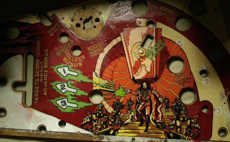

avant
apres nettoyage
le noir a ete refait a gauche

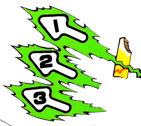

j ais reussi a recuperer une ou deux photo d un playfield en bon etat donc decoupage sous photoshop et impression sur decalcomanie et pose sur le playfield
exemple
t imprimes sur du decalco blanc, tu decoupes et tu poses sur ton playfield

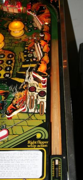

j ais refait tous les lettrages du catacomb avec special extra ball etc

regardes les special extra ball 1000 5000 les lettrages devant les drop targets j ais tout refait avec
meme les lettres sur les inserts blancs

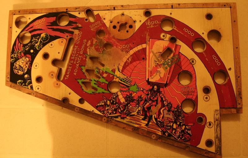

avant ponçage
poncé
le scanner en action

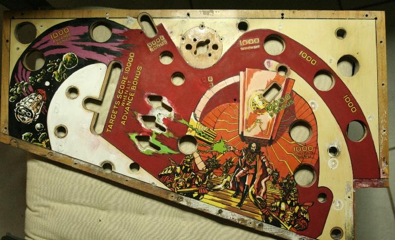

le mini playfield avaance doucement
ya encore du boulot mais bon en partant de ça
Ming a retrouvé sa jambe et ses gardes ne sont plus manchots
j asi sauvé les lettrages que j ais pu
bientot premiere couche de vitrif avant de s occuper des decalcos
Clair cela change déjà d'aspect et on ne voit quasis pas la différence de teinte du rouge

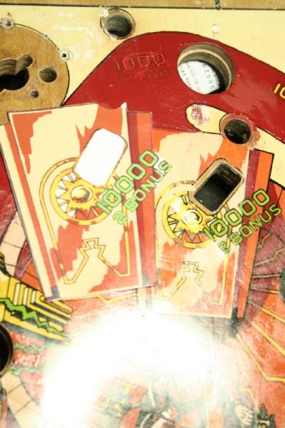

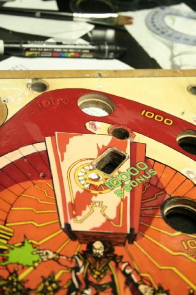

en attendant le supersonic voilax la planche de decals
le decal a coté du decor
posé
l ensemble
la tof est un peu pourrave desolé
il reste pas mal de retouches de tracés en noir mais ça m a fait gagner quelques heures et les lettrages "when lit" a la main............pas possible
