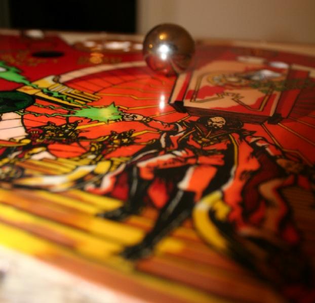

une couche de vitrif
retouches des rouges autour des decals et du noir autour des eclairs verts
le jaune ne claque pas assez par rapport au 1000 d origine et le noir autour des lettrages non plus
toujours le meme probleme : calibrage d imprimante et de moniteur....
demain une couche de vitrif
un peu de jaune et on lui collera 250 grs de vitrif

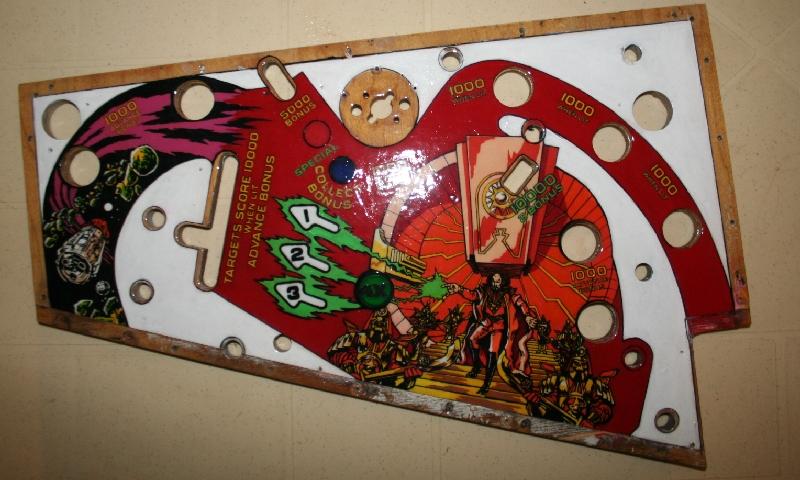

hop
avant ponçage et reinsertion des rollover stars
là on a 5 couches ...........Kustom Kulture desolé...........
donc il reste ponçage, une ou deux couches, insertion des roll overs , une ou deux couche, ponçage et polissage
comme disait boyd Coddington (r.i.p)une peinture doit toujours etre poncée et polie.......

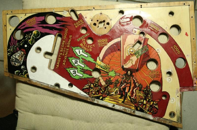

pour les cancres qu ont pas tout suivi ; je suis parti d une belle mXrde

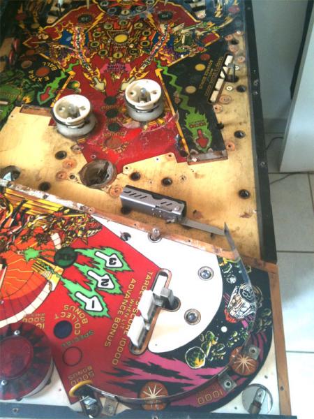

le pire c est qu apres ya le "lower playfield"............bon courage!!
On dirait que tu as mis trop de couches
J'ai l'impression que tu as des sur épaisseurs et que la surface n'est pas totalement lisse ?
La zone au niveau du reflet du flash sur la photo était elle lisse avant les vitrifications, car en effet , on a l'impression de voir une surface ondulée .J'essaye de lire tous ce que je trouve sur la vitrification , j'aimerais me lancer un jour prochain .visiblement c'est un boulot de longue haleine !
non pour l instant c est pas lisse
mais ça le sera bientot ;)

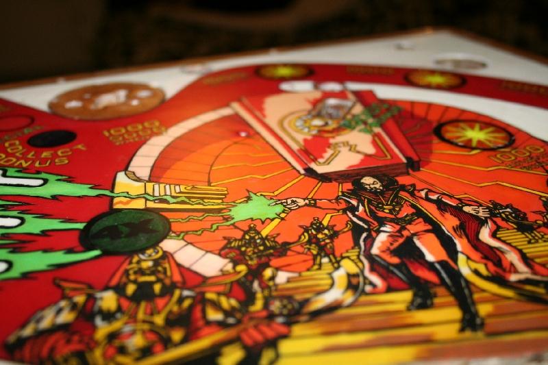

premier ponçage ça devient lisse et plat et mat
ensuite il y aura deux couches
, un ponçage et un polissage

ponçage au 800 eau et savon
et un coup de polissage vite fait et c est deja pas mal
le brillant du vitrif a disparu et a laissé la place a une patine plus naturelle pour un flip de cette epoque..........
trop pressé je n ais pas assez poncer l insert vert
et ses craquelures sont encore visibles
son 4X est refait avec du decalco transparent
reste a virer la pate a modeler dans les rollovers

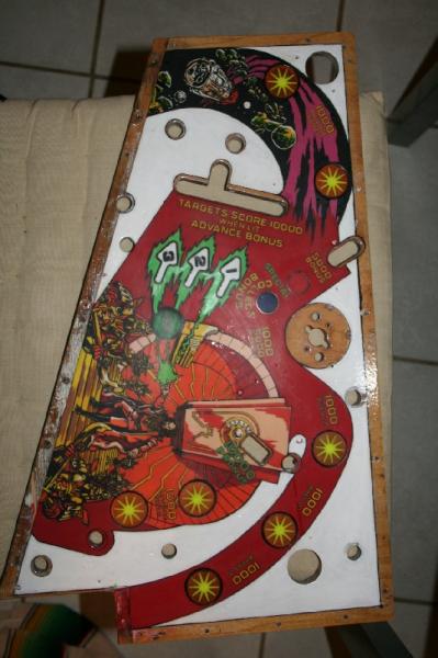

voila le mini plateau est terminé
il y a des petites erreurs mais ça passe
faut que je le remonte (heureusement j ais pris des photos)
On veut des photos.... tout plein :lol: ;)
le mini playfield avec cibles neuves posé a coté de ce qui reste a faire.....
une legere difference sur les blancs!! :lol:
