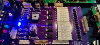

PPBOARD terminée
Remplacera la 520-5021-00 à 520-5021-05
LARGEMENT améliorée, surtout pour les pistes de GI, j'ai doublé les pistes sur deux couches, soit là cela mouftera jamais (bon sauf si on est CON, et ça cela existe MDRMDR )
Agencement plus net et amélioré
PLus les emmerdes du style " putain les fusibles proche relais connecteurs sont d'un chiant à retirer"
Sérigraphie pour les fusibles respectées, valeurs notifiées
Deux DELS pour la présence du +50V et +28V, car trop souvent on en parle de cela ... On cherche, cherche .... et là on sera fixé directement
Servent à autre chose aussi, décharger les condensateurs
Indiquer à l'utilisateur la présence de haute tension (dangereuses ici) et de ne rien manipuler tant qu'allumées, même faiblement
Amélioration agencement résistances, diodes, regardez c'est tout propre et beau à regarder
Et SURTOUT une innovation, personne n'a fait de PPBOARD spéciale DEL, c'est pensé
Donc je ferai deux PPBOARD à la vente, pour AMPOULES et pour LED ( DEL )
C'est prévu pour les deux
Si un jour vous avez envie de passer ma PPBOARD pour des DEL, suffira de venir sur FF, demander, et j'aiderai à la modif, car c'est prévu sur la carte

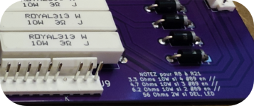

Tu sais quand je vois les mecs refaire les cartes j'suis des fois totalement éberlué , car voilà un exemple
Tous ceux qui ont refait la ppboard, et certains qui se font mousser à tord en plus, mettent TOUS , je dis bien TOUS que des réssitances de 3 Omhs
ENORME erreur
C'est cette sérigraphie que j'ai caché sur le circuit
Maintenant que les circuit arrivent Jeudi je vais vous montrer la raison
Un Exemple TIME MACHINE
5 Ohm et 6.8
Bon je mettrais un standard de 4.7 et 6.2 ce qui est prévu
Mais OUI c'est noté dans la ppboard sur les schémas

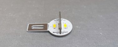

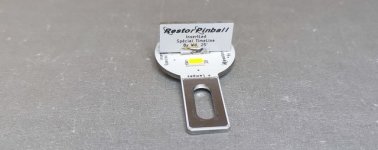

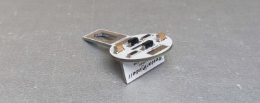

Donc là la suite, Insert Led qu'un client attend avec impatience pour finir son Time Line
Et Zou les Insert Led Time Line sont en vente
RpInsertLedTimeline_01.jpgRpInsertLedTimeline_02.jpgRpInsertLedTimeline_03.jpgRpInsertLedTimeline_04.jpgRpInsertLedTimeline_05.jpg
Disspo la meilleure crèmerie des flippers
Prix promo pour une semaine, après passera à 4.95 euros ...

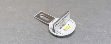

Sinon voilà le rendu que cela fait
Testé hier fin de journée
C'est impeccable je trouve

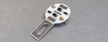

Les prochaines LED RP, auront le mini module là dedans
Mini Circuit Led Rp44 RP555 3D shape.pngMini Circuit Led Rp44 RP555 back.pngMini Circuit Led Rp44 RP555.png
Ce que j'ai fait hier soir
Bon rien d'exceptionnel là, et j'ai rien inventé c'est un redressement tout simplement, rien de neuf
Ah si mon calcul de charge, condo, résistance, et courant des DELS, là c'est étudié
Deux diodes faisant un pont, résistance, condo, DEL 5630 (qui ne sont pas celles sur mes PopLed ni Insert Led)
Et une résistance encore en série
On verra mais celle là seront garanties toutes matrices de lampes multiplexées

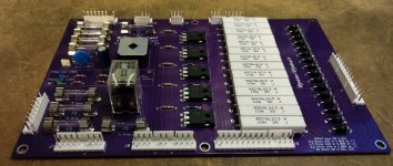

Bon l'accouchement c'est fait sans douleur
La carte à bien tous ses connecteurs MDRMDR et elle marche déjà abu1
Ci dessus l'aspect fini de la carte avec des résistances de 3 Ohm, qui ira par exemple dans un Baywatch tel qu'équipée

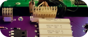

Donc deux gros plan
Ci dessus un gros plan sur un connecteur, OUI il y a une voie qui sort, normal
Car Data East à fait deux cartes une avec un connecteur mâle à 10 voies et une avec un connecteur mâle à 09 voies
Celle avec 10 voies avait des résistances de couleur roses pour que certain se situent
Détrompée à l'identique, je voulais juste vous en informer que cette mise en place sera tout a fait normale
Voici ce dont je vous parlais dans le sujet, la sérigraphie pour les résistances
Claire et détaillée, ainsi vous saurez à ce jour
4 lampes # 89 c'est une résistance de 3 R ( 3.3 R ) 10W (quand on dit 4 lampes cela peut être aussi deux de #89 et deux de #906 en // )
