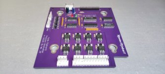

Ici on a des bons composants
Du Molex d'origine, des diodes 5404K nouvelle recette (MDR comme les paquets de gâteaux, moins bons et plus chers ... abu1), etc.... comme au dessus, mais ici que des résistances 3R de chez Royal Ohm. De la bonne qualité quoi, rien à avoir avec ce que j'ai vu sur le net ... dont certaines bien douteuses ..
Javais oublié au dessus et toutes les cartes, comme tout mes dépannages aussi, des TIP36C de qualité, du ST ! Et pas autre chose !
Se MONTE uniquement SUR les jeux SUIVANTS :
The Adventure Of Rocky Bullwinkell and friends, Back To the Future, Batman, Gun's And Roses, Hook, Last Action Hero, Maverick, Star Trek 25 Th anniversary, Star Wars, Tales From The Crypt, TeenAge Mutant Ninja, Baywatch, Mary Shelley's Frankenstein, Batman Forever.
Et UNIQUEMENT les jeux là

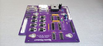

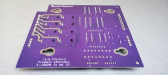

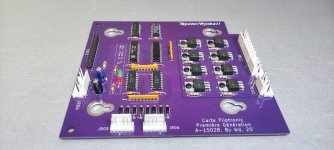

Fliptronic Une dispo sur RP
Plus claire, aérée
Transistors MOSFET IRL540NpBF, del pour indiquer la présence des tensions 5V et 12V, découplage des deux alims par condos
Facile à dépanner que du composant traversant ! Contrairement aux cartes avec de la CMS, celle ci vous pouvez dépanner, changer le transistor très facilement !
Respect du circuit de masses isolé d'origine
J'ai mis donc des rivets plastiques pour les transistors pour les plaquer, mais c'est pas terrible ce truc de chez Essentra .... Bon là j'en ai un paquet je les finirai, mais cela sert à rien franchement, j'avais voulu refaire comme la Fliptro d'origine, mais bon ... heureusement cela coute pas grand chose )
Cela fait perdre du temps et cela n'apporte rien au final, bref truc pas nécessaire
