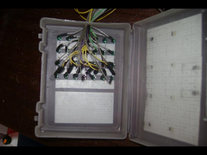

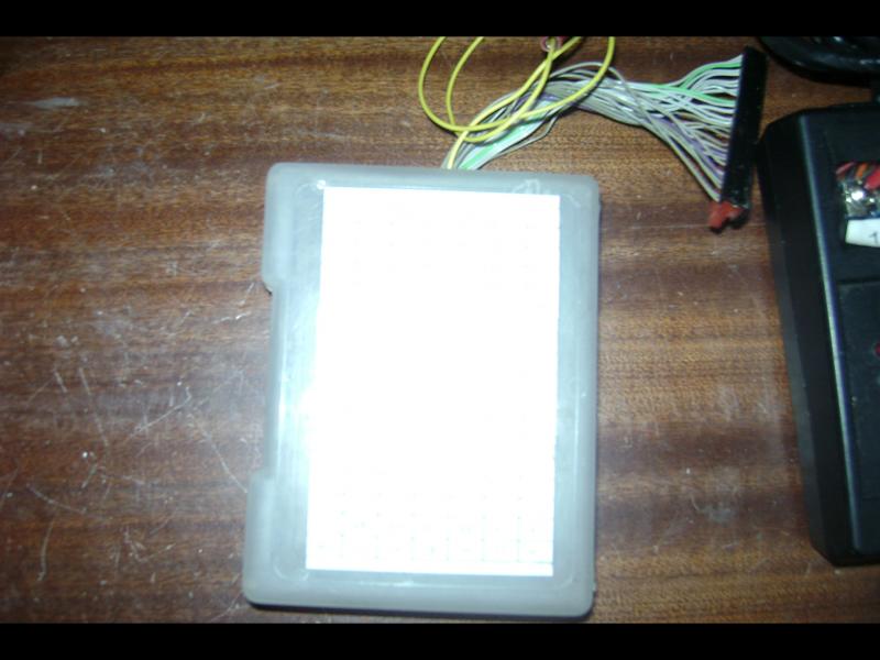

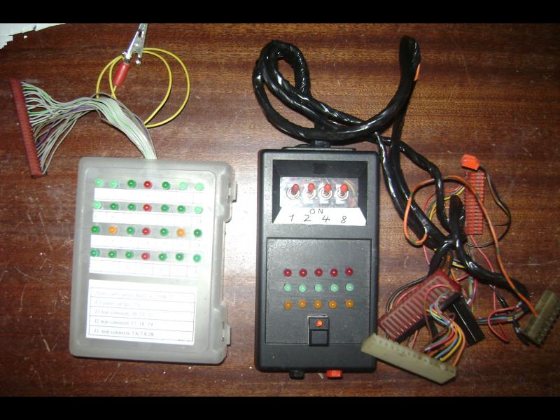

suite à quelques recherches sur le net, j'ai fabriqué ces deux petits boîtiers de test pour les cartes lampe as.2518.35 on peut tester les sorties .j1.j2.j3 et savoir quelle pin et quelle sortie triacs est en cause j'en dirai plus avec l'accord de ff et si cela vous intéresse le testeur noir fait aussi la carte drive des bobines

OUi sympa la boite
Mais tel que je vois le montage présente des défauts possible
La led n'est pas une charge suffisante, cela peut ne pas tester correctement
Si tu veux Claude on en parle
Je comprends ce qui te chiffonne David ,j'avais fait un premier boîtier dans le même style avec des lampes plus imposants et moins sympa . serait-il possible de monter des résistants sur chaque led en parallèle +1 résistance en série sur chaque led ,je pense que la résistance en parallèle Va fumée. Sinon pour les contrôles les led de 1 à 28 représente les pine de sortie si je retourne le boîtier il y a trois tables pour j1. j2 .j3 avec les triacs associés à chaque lampe je suis sûr que quelqu'un a une petite recette pour certain ça peut paraître simple ,moi et les calculs on n'est pas copain je-vous laisse le bébé je suis sûr qu'il y en a qui vont se régaler.
Oui il faut charger les sorties
Attention à la puissance, elle prennent de la place des 2W

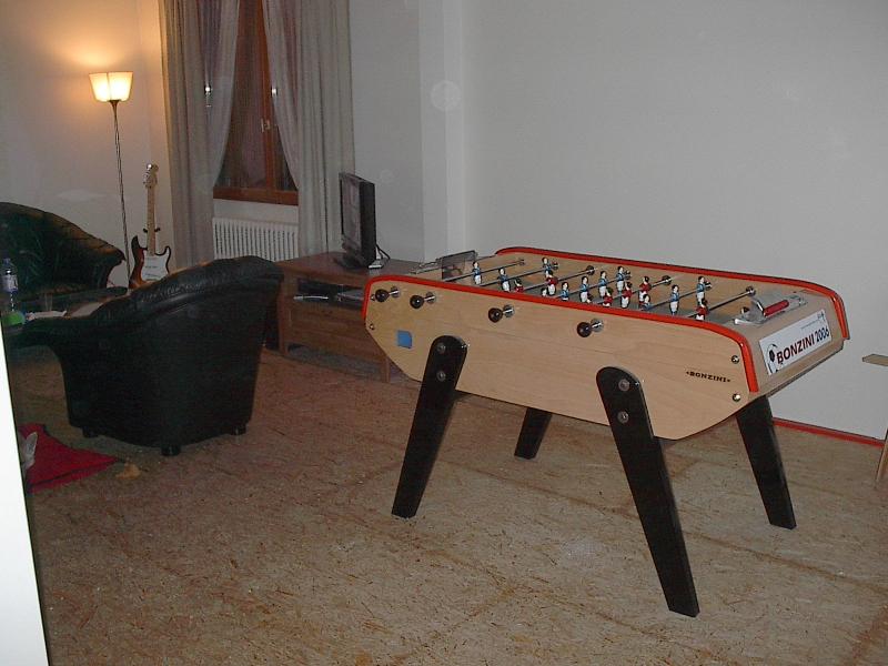

Bah oui c'est frileux ces p'tites bête, y en a tellement qui croupissent dans des locaux insalubre, bravo à toi Claude ,tes flipps ont l'air heureux , moi c'est le Bonzini qui trône dans le salon, ça aussi ça fait tousser, mais bon faut bien se détendre après un tournoi de flipp.!!!! Je mets la tof samedi en ligne, si d' autres flippés ont des endroits insolites pour héberger leurs machines se serait sympa de faire un recensement....A + Lionel

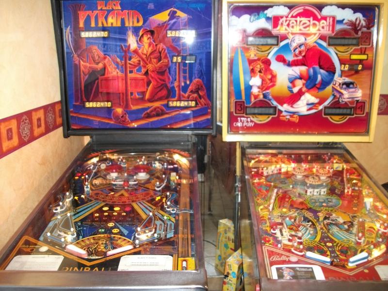

salut ladyluck. Pour ceux dont je n'ai pas pu plaider la cause ils sont dans une pièce que je fais yesss La vitrine est un fronton de flipper et éclairage des led de feu stop bref de la recupe ,comme il n'y a pas assez de place pour le frontière je garde la back glace au chaud, Et toi comment va-t-on paragon flippp
