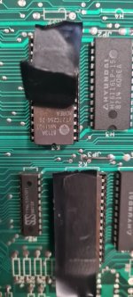

Ok j essaie ça demain , je débranche côté cpu ou côté auxiliaire ? Je veux dire le connecteur blanc ou le support ic ?
Tout tu enlèves, y compris TC1 plus rien sur le connecteur 40 broches de la cpu

Ce sont des 27c 256Fait voir quel genre de prom tu as sur la carte sons Yrom et DRom
Oui ,ok avec toi mais pq la led s éteint après un bon moment de jeux ou en attracmode... la tension est bonne pourtant , j appuie sur le reset et elle redémarre instantanément... une eprom peut couper une alimentation ?Le switch sur la carte son provoque un "RESET" donc à peu près normal que cela redémarre.
Sans tester les composants, refaire les eproms ... Avec un peu de chance ... Peut-être !
