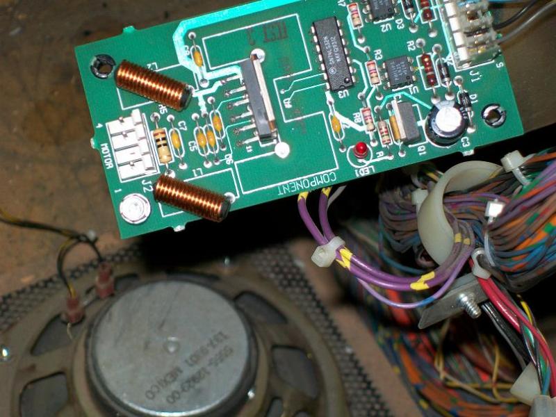

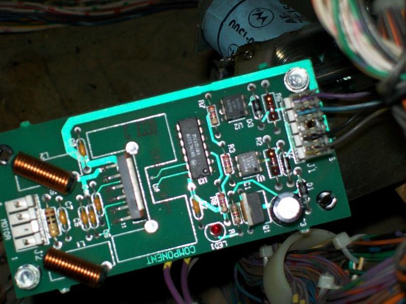

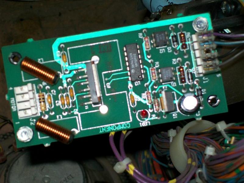

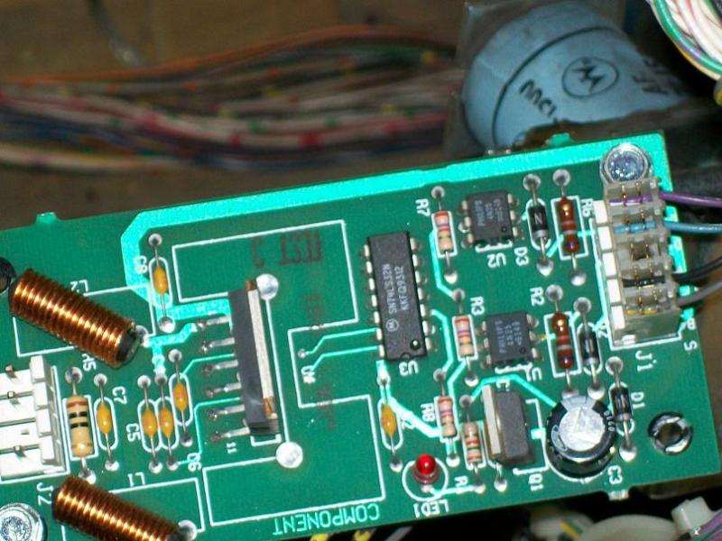

j'ai voulu enlever le connecteur sur la carte, mais impossible, c'est bien bloquer, j'ai donc pas pu enlever la carte, j'ai fait des photos dans le flip.dosadi666 a dit:Et sinon, david04, si tu peux faire une photo de la carte du moteur de l'horloge quand t'as le temps, ce serait bien sympa !![]()
Merci pour les photos ! vividavid04 a dit:j'ai voulu enlever le connecteur sur la carte, mais impossible, c'est bien bloquer, j'ai donc pas pu enlever la carte, j'ai fait des photos dans le flip.dosadi666 a dit:Et sinon, david04, si tu peux faire une photo de la carte du moteur de l'horloge quand t'as le temps, ce serait bien sympa !![]()
Ba j'ai regardé la référence de mes résistances est la même que sur le manuel... Et 680 et 68,5 c'est pas une question de "virgule" ?Eric a dit:Ca devrait être 680 Ohm que tu devrais mesurer, pas 68,5.
Des 68 ? Mes transistors ? Dans le manuel, ils disent 680, et j'ai regardé sur des sites de pièces de flippers, et c'est bien la même résistance (couleurs, anneaux etc)... Tu veux dire que mes optos vont griller ?? Ah non ils sont tout neufs ! Faut que je fasse quoi je pige pas des masses là...David a dit:C'est bien 680 Ohm
Sur sa carte je viens de voir que ce sont des 68
C'est à vérifier au manuel
Car si tel est le cas il aura les optos de grillés, car ils ont été sur chargés
Ok bah je l'aurais pas deviné ça, merci ! viviDavid a dit:Oh non le code de couleur dit 68 car c'est noir la troisième bague sur ta résistance
Normalement ce sera Bleu, Gris, Brun-->680
Je vais les changer dès que je les aurai reçues, mais en attendant, il vaut mieux débrancher l'Horloge pour éviter toute surchauffe alors si j'ai bien compris ?Eric a dit:Ce ne sont pas les bonnes résistances!!!
Grillées ou pas il faut les dessouder de suite!!!
Grave... Une carte toute neuve, j'espère que ça ira, mais bon là je fais rien tant que j'ai pas ces fichues résistances ! Raaaa mais pourquoi ils ont mis des 68ohms ces crétins ?? Ils avaient déjà fait forts en mettant des ampoules #555 dans toutes les flash lamps, mais là si à cause de leurs conneries mes optos grillent, ça va mal se mettre !Eric a dit:Tout à fait... prie pour tes Optos!!!
