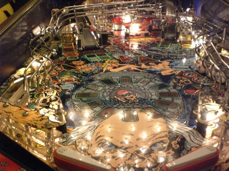

tien jfk sur ton tales au dessus du trou ou la bille rentre au centre du plateau à droit de la rampe de gauche pour les modes, à tu un éclairage?
et bien celle-ci je ne l'ais pas..... bisard.... et je trouve pas de fil en dessous qui pourrai etre pour elle

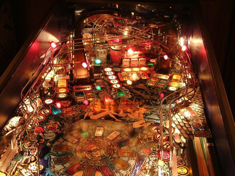

dit moi ton décors au début de lance bille ou c'est ecrit tyles fromthe crypt c'est pas d'origine?
si si c est un decors d origine , il n est pas sur tout les crypt et placé a differentes places selon les jeux ..
c est pas le porte clés non plus qui lui est encore different .
oki, dommage c'est pas mal; faut que je le trouve!
