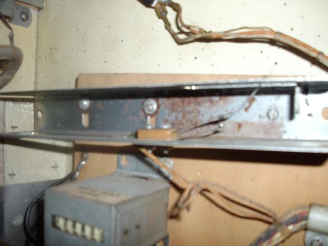

autre question :comment se monte le roll and tilt
car en piece detaché sur le flip
et cette prise elle sert a koi ?

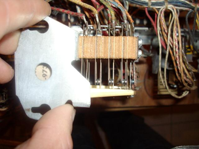

j'ai poussé mes investigation
les lames du relai z1 etait sortie de leur logements donc je les ai remisent en place en prennant model sur le z2
j'espere ne pas mettre trompé
j'ai nettoyer le playeur unit et les contacts des relais du fronton

le flip s'initialise maintenant une fois sur 2 j'avais un relai avec des lame mal mise et un autre avec la partie en platique de traver

Pour le tilt sur ta photo, il manque une bille. Tu peux mettre une bille un peu fatigué.

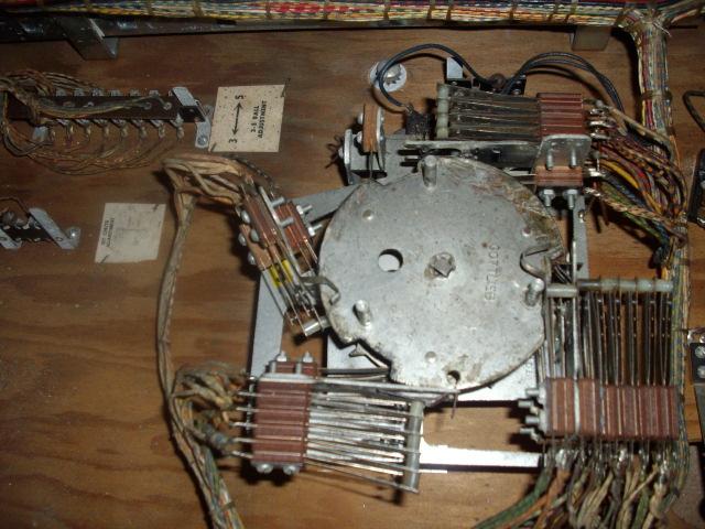

Regarde le moteur
Francis, parle toujours du frein sur le moteur
Est il présent, une lame en haut qui sert à rien, on dirait mais si cela freine et calle bien les positions du moteur
Et à la première photo que je vois ... Il est cassé ....

La lame cassée , toute seule, sans fil, en dessous de la grosse vis en haut sur la photo vivi

En tous cas si les lames du moteur sont aps en bonne positions d'arrêt ( soit arrété vivement pour bien caler les contacts) cela peut faire de nombreux soucis ( genre un contact à moitié ouvert, entre deux on dira)

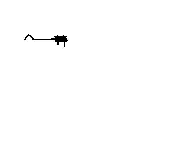

ikoo
A en suivre cette photo
Je crois que tu n'as pas regardé au bon endroit concernant le frein (car il n'y a pas de démontage à faire de surcroit).
Je t'ai encadré en rouge ce qui normalement devrait être le frein moteur.
