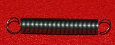

j'ai regardé pour le ressort mais je n'ai pas le même montage '(photo ci jointe)
Un fois sur deux il ne revient pas il reste en haut par contre j'ai essayé a la main il marche normalement en fait quand on le remet a la main en position basse il y a comme un petit point dur

Bon ça ...c était a prévoir !
C est la première vue... celle que j ai pas posté apparemment...
Regarde sur ce que je t ai envoyé .
N importe , ton ressort est mal positionné et d apparence fatigué...
Ressert l anneau côté gauche et essaye de le faire plus tendu...
Quitte à supprimer 2/3 spires et refaire l anneau /crochet dans sa bonne orientation et sans détendre les spires... attention !
Sur Restorpinball, la boutique de FF...
Tu devrais trouver tes ressorts neufs!
Les 2 modèles...celui ci( non disponible pour l instant et l autre A3328 a regarder si adaptable ...gorges sur mécanisme ?)
