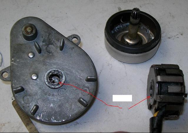

Salut manu37,
Oui, je suis arrivé à réparer sans pb. C'était juste le moteur qui était mal fixé... deux vis et hop ça retourne !

Si le cache en métal tombe oui
Mais il y a aussi les fils de la bobine qui se coupent et la bobine qui fond

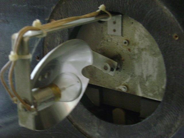

Sinon, est ce que derangeré quelq'un de me passer des photos de la partie avec le cul du giro et de la derniere petite carte avant le giro svp?
merci

Voilà les photos (un peu floues!; si elles ne sont pas assez claires, fais le moi savoir):
Pour ce qui est du voltage, à mon souvenir c'est du 48 vac.
