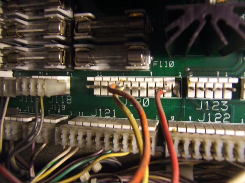

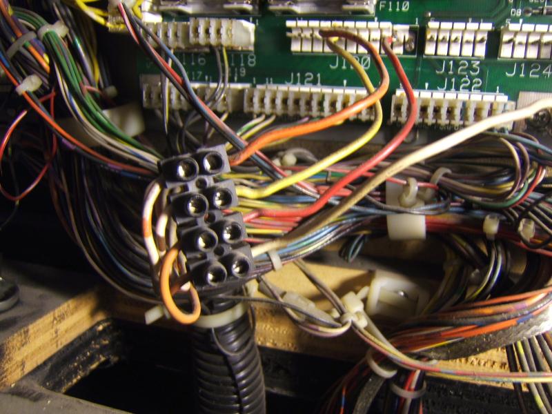

a la connection J120, j'ai 4 fils qui ont du etre bidouillés par son ancien proprio!
J'ai rien trouvé sur la notice, quelq'un peut comparer a chez lui et me dire ou va le 4 eme fil?
merci

Normalement c'est une partie de l'éclairage plateau; il doit donc n'y avoir qu'une partie du plateau qui s'allume, n'est-ce pas ?
Le fil, quand à lui, va tout à fait à droite du J120 (plot1). Si j'étais toi je changerai tout ça par une molex toute neuve !
Voilà, à plus,
poumy.
Oui comme beaucoup de Williams de cette génération le connecteur à dut griller et l'ancien proprio a réparé ça par une bidouille... Poumy a raison il serait plus prudent de refaire tout ça au propre avec des molex.

Non je ne pense pas: en regardant bien la bidouille n'y aurait-il pas un pont entre les deux fils marron et orange ce qui expliquerait pourquoi tout ton plateau est allumé et ce qui voudrait dire que tout l'éclairage est supporté par une seul broche de la carte alors qu'il devrait être divisé sur deux broches; la manquante justement? ooOOOoo
Vas dans les test des lampes et teste l'éclairage générale du plateau et dis-nous si tu as bien toutes les lumières...
poumy.

Re, normalement, l'éclairage du plateau est divisé en deux... et donc tu ne devrai en avoir que la moitié, cad qu'un seul des tests devrait donner de la lumière sur ton plateau...
