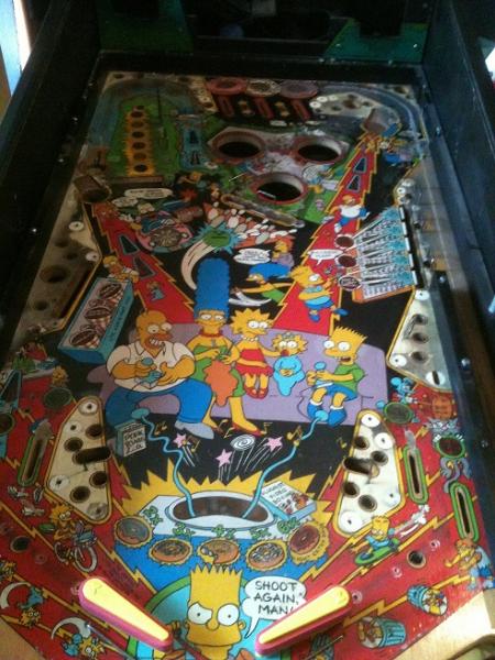

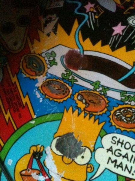

Salut à tous , je viens d'attaquer le démontage complet de mon Simpsons Data east afin d'essayer de restaurer le plateau , donc bien sur plateau mylarisé , avec peinture qui craquelle et insert qui ont bougés .........
J'ai bien sur essayé de decoller le mylar mais bon cata noeil , tout vient avec .........
Savez vous ou trouver un scan HD du plateau du simpsons ? où trouver les decalques d'insert
Je vous met quelques photos de l’état du plateau

C’est clair que l'on voit pas les dégâts sur une photos comme mise là.
Il faudrait des photos prises de plus près, avec un appareil photo et non un téléphone, pour qu'on puisse en dire un peu plus.
Couin la photo c'est avec le mylar il n'y avait pas énormément de dégât a ce moment là ...........

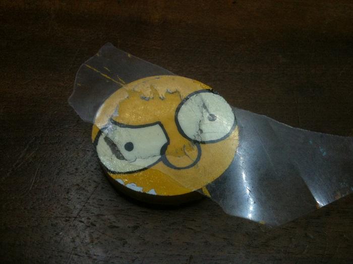

Voila le carnage , âme sensible attention .......

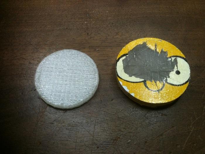

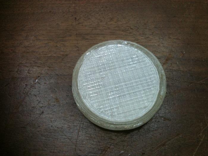

bon alors première décision , sortir l'insert "Bart" et le renforcer grâce a une pièce printée en PLA transparent sur mon impri 3D , le but etant de garder une partie de la deco de l'insert , si ma reparation ne fonctionne pas je printerais directement un insert complet , mais dans ce cas faudra refaire la deco complétement ......
Voici quelques photos de mon test de réparation

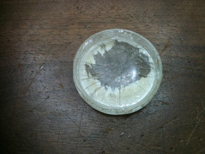

letat de l'insert et le renfort
il est bien fracas car même cet insert.....

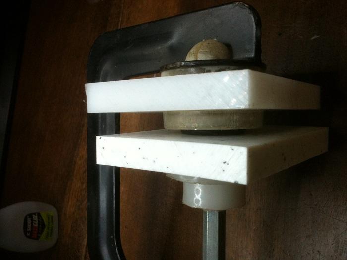

La pièce de renfort collé dans l'insert et le tout mis sous presse

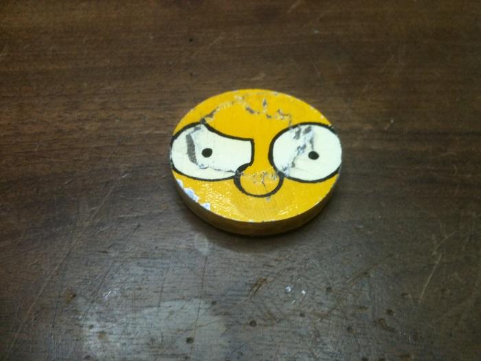

La suite de ma réparation , donc sorti de presse l'insert est comme neuf , plat comme un billard je n'en crois pas mes yeux sup.

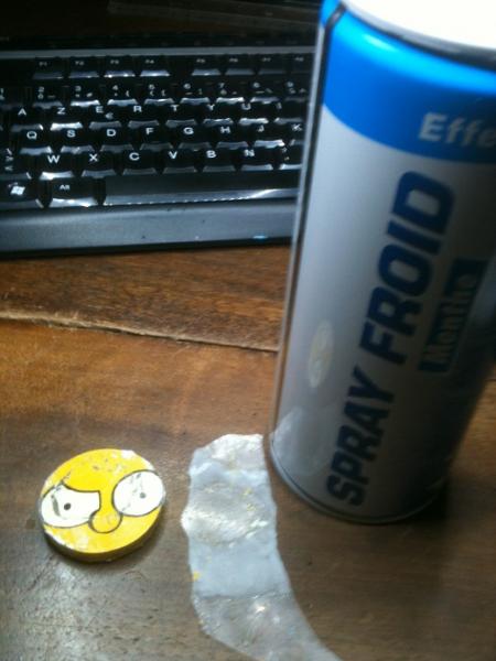

ensuite recollage à la cyano de la partie deco arrachée avec le mylar
Puis décollage du mylar grace à la bombe a froid
et voila le résultat une fois la colle enlevée , il me reste des retouches bien sur à faire dessus
Qu'en pensez vous ?

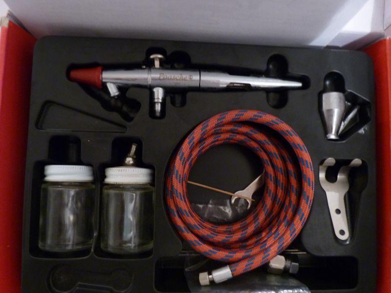

alors que tu chopes d'occase un aéro et un compresseur sur lbc
celui la, je l'ai acheté d'occase 100euros, aéro et compresseur, c'est tout neuf
c'est du paasche, du top...!!! vivi
c'est même pas le prix de l'aéro
tu fais tes retouches
et si tu t'en sert plus, tu le revends le même prix
et t'as fais un truc qui ressemble a quelquechose...
tu sais nico, si je m'écoutais, ça fais longtemps qu'il serais finis avec ce matos, le freddy...
mais je peux pas refaire a l'aéro les points de gradients...
