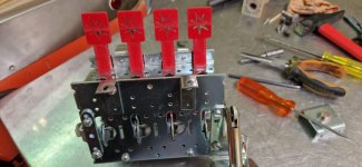

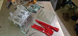

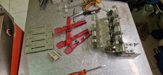

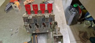

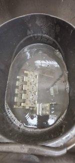

Effectivement, les blocs de cibles sont souvent sales et encrassés quand de la graisse a été ajoutée. Perso, je ne fais pas dans le détail: je retire la bobine et les contacts et je plonge le reste dans l'eau chaude. Je nettoie l'ensemble avec une petite brosse et une brosse à dent avec du CIF et je n'ai pas trouvé mieux. Le résultat est sans appel.
C'est vrai que c'est le jour et la nuit. Super propre ! plus1
Le Cif c'est vieux et toujours aussi miraculeux !
