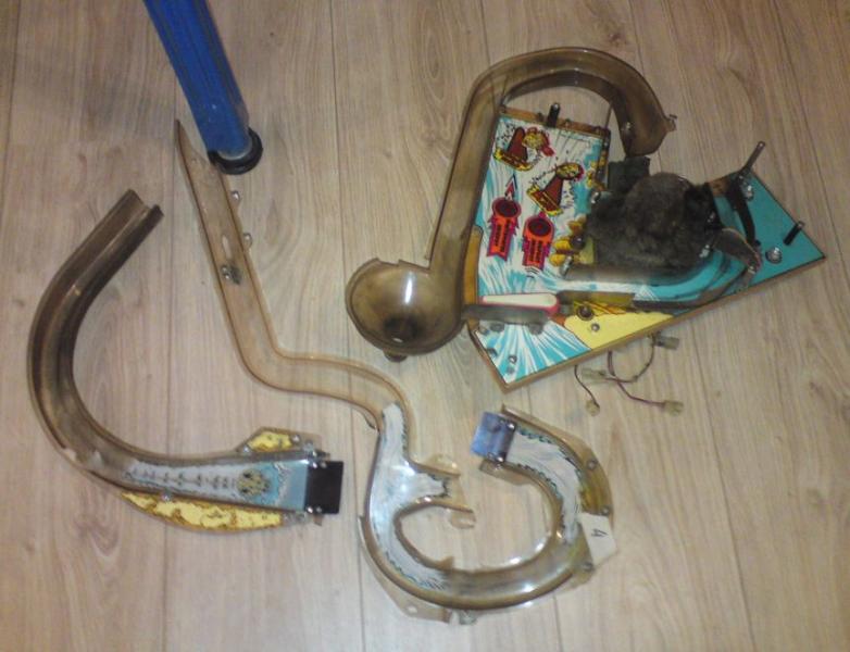

Je vous epargne les photos de démontage, mais franchement, maintenant que je viens de finir le WW, y'a pu un flip qui m'impressionne... le bordel là dedans, des rampes qui s'imbriquent les une ds les autres, un vrai casse tête, et le tout rentre au chausse-pied evidemment....
Le paquet de caca enlevé de là dedans, incroyable. des strates de sédiments buralistiques je pense...

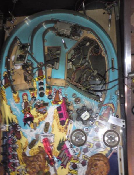

Une fois le plateau entièrement demonté, nettoyage des éléments un par un
AVANT NETTOYAGE
APRES NETTOYAGE

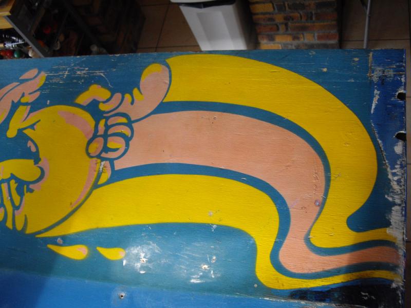

Pour les rampes, j'ai acheté un set de decal pour refaire l'impression du dessous.

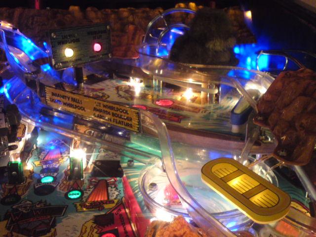

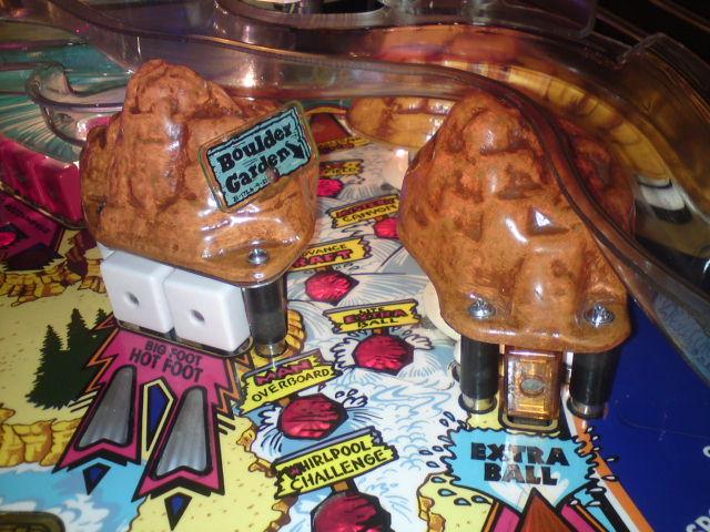

A noter, le petit mod, un canoé jaune eclairé, et au fond, pour cacher le swich et égayer un peu, j'ai réutiliser un rocher cassé et remplacé, monté evidemment côté ou on ne voit pas le trou. C'est de la récup et finalement, il a parfaitement sa place ici, et c'est mieux que de le jeter.

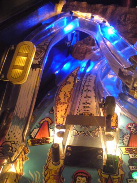

Le même canoé monté côté droit. j'en ai profité pour remplacer tout le bloc batteur du haut, impec, ça marche trop fort.

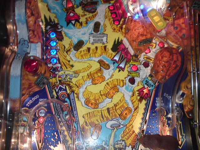

Les rochers tout neufs. Dommage, c'est pas la même couleur que d'origine. Ceux là sont marrons alors que d'origine, on est plutôt sur du caramel. Mais bon, c'est cà ou je garde les trous des originaux.

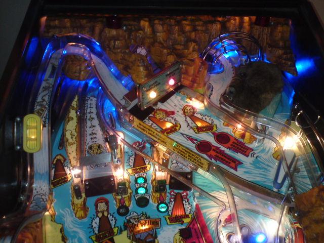

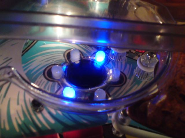

Enfin, on voit le fond de "l'eau"... au passage, remplacement des lampes par des leds bleues, ç'est + joli et question remplacement, y'aura plus de problème

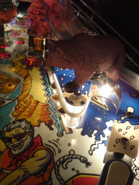

Un deuxième mod sympa, l'ours avec le poisson. Le vendeur le place en début de rampe, moi, je le trouve + joli au dessus du slingshot, on a l'impression qu'il pêche dans le playfield
Autre vue

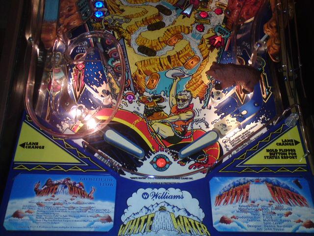

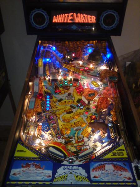

Voilà, pour le WW, c'est quasiment terminé. au final, la restaur esthétique/panne etc m'a pris environ 4 mois. Evidemment, en heure, c'est beaucoup moins, mais j'y ai passé du tps quand même.
C'est vraiment un très beau et très bon flip, pour ceux qui le possède, n'hésitez pas, la restaur vaut le coup.
