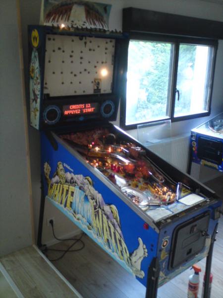

Donc, Je viens d'en rentrer un à refaire complètement. Sur les photos, il y a déjà 3 jours de boulot en nettoyage, retouche peinture, changement des pieds et des verins, sans compter les multiples réparations déjà effectuées => A ce demander comment les gens peuvent jouer avec un flip dont un des batteurs est HS (celui du singe), un renvoi de balle "bounce" HS, 0 illumination sur le plateau et la backbox, des billes limite oxydées, etc....

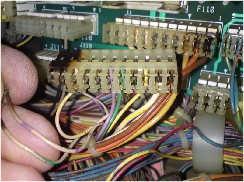

J'en viens au white water, j'ai deux connecteurs de GI qui sont HS et que je dois remplacer.
Sur le J121, complètement à gauche, j'ai deux fils enlevés car fondu. Je dois les remonter. Seul hic, c'est lequel qui est en premier (à gauche), le vert/blanc ou le violet/blanc? => David04, merci pour la doc, je vais regarder çà. cela dit, si tu as l'occas d'ouvrir ton fronton et que tu as sous les yeux le J121, je suis preneur aussi. vivi

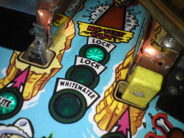

J'oubliais, comment en enlève le jaune cigarette/nicotine/goudron sur un topper sans effacer l'autocollant??? J'ai fait un essai avec mon nettoyant, mais l'autocollant en a souffert un peu => Finalement, j'ai avancé sur ce sujet : les parties metalliques suportent tous les nettoyants. Pour l'autocollant, il faut frotter tout doucement avec du nettoie carreau, çà n'attaque pas trop et çà permet d'enlever la crasse. Par contre, dès que le chiffon ou sopalin n'est plus humide, il faut arrêter, çà devient trop collant et çà enlève les couleurs.
Les deux connecteurs à refaire

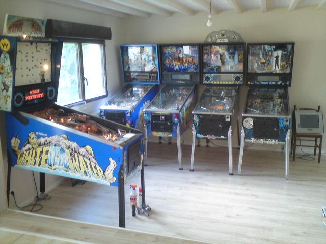

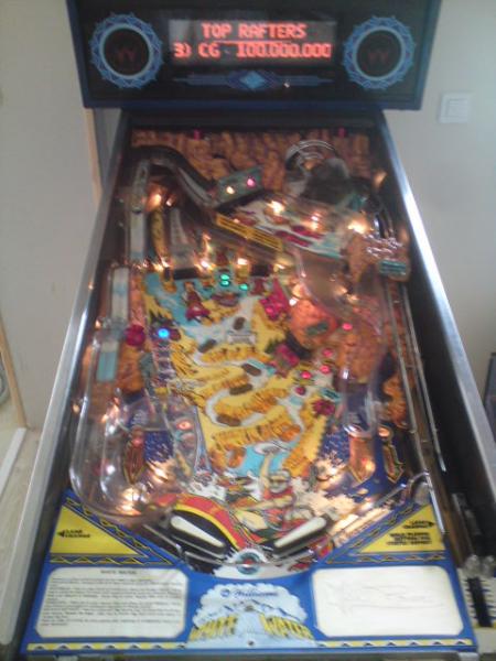

Le white water et ses compagnons, à noter l'absence du MM, que je recherche activement mais vraiment trop dur à trouver. Ou quand un type en a un, ça lui monte à la tête et il croit qu'il peut demander la lune....
La panne GI back box
Le plateau, quasiment pas usé.

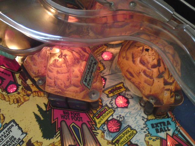

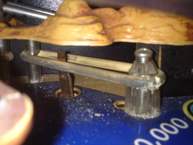

Les rochers cassés, comme sur beaucoup de WW => Comment les refaire à moindre coût??? pas évident. Sinon, je les ai trouvé sur le net à 110 euros pour les 6 pièces, sachant que j'en ai besoin de deux seulement....

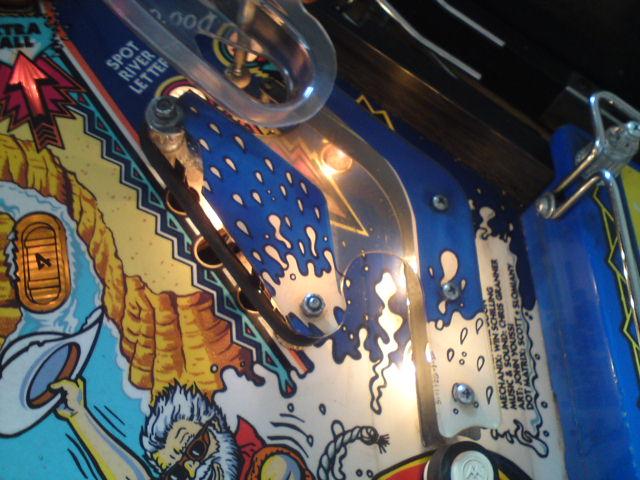

Le sligshot droit HS. Il va pas être facile à dégoter celui-là....
