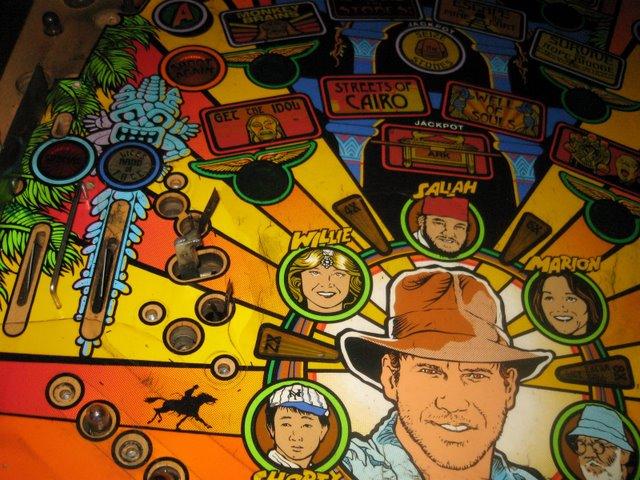

Une fois le plateau posé sur les tréteaux, déjà là je constate qu'il va falloir changer pas mal de pièces, particulièrement les élastiques, c'est du classique, les Stars post Jaune sont tous cassés, les ponts légèrement fissurés, plusieurs décors HS et d'autre possible de les réparer. Alors je démonte le plateau à nu pour pouvoir le nettoyer et remplacer les pièces HS.
Photo d'une partie du plateau à nu, il est vraiment très sale.
un petit nettoyage s'impose, Oh surprise, il y a tjs des marques qui ne s'efface pas, complication, il va falloir retirer le mylar, pour ce faire j'ai utilisé un pistolet thermique et une spatule en plastique, c'est super ça marche du premier coup, petit cercle avec le pistolet pendant 5s et ensuite le mylar se retire facilement, mais il reste e la colle, je me renseigne sur plusieurs forum pour être sur de pas tuer mon plateau et je fini par utiliser du White Spirit et du papier à essuyer, ça part sans problème, après le retrait de toute la colle, il commence à avoir un e meilleure gueule, mais il reste tjs des marques, voir photo.
Après renseignement, les marques proviennent de l'écrasement de la boule sur le plateau provoqué par les slingshots et d'autre marques produites par l'usure des boules.

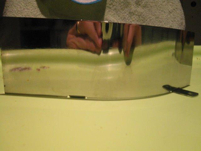

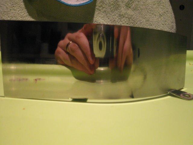

Alors pour patienter je vais m'occuper des parties métalliques, qui sont vraiment ternes, tjs en me renseignant sur des forums, je décide de me lancer dans le polissage, sur Ebay je commande des pâtes spécial polissage et à petit prix un touret que je vais recevoir la semaine prochaine.
