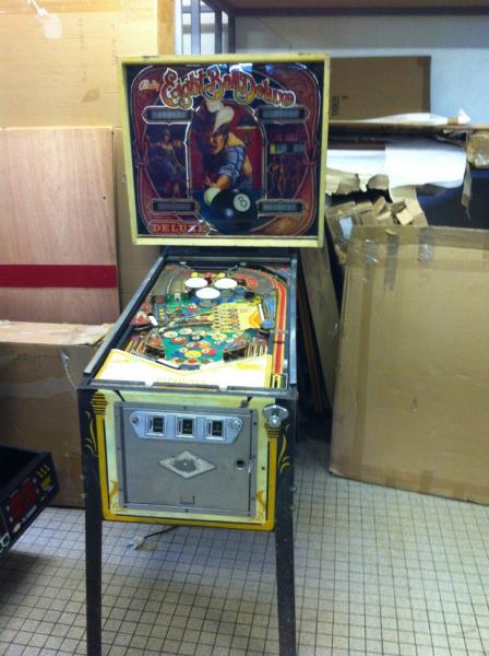

Je viens de faire l'acquisition d'un Bally Eight Ball Deluxe HS, et je vais poster ici l'avancement de sa restauration, en espérant qu'elle aboutira.
C'est mon premier flipper, et donc ma première restauration, alors soyez indulgents sur les questions que je vais poser, et elles risquent d'être nombreuses !
J'espère que ce post et les photos qu'il va abriter servira à tous.

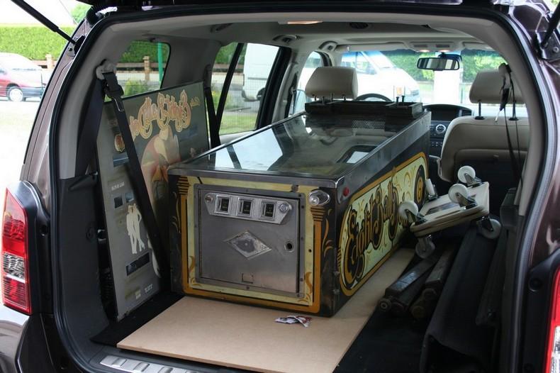

Flipper sorti de la voiture, et remontage.

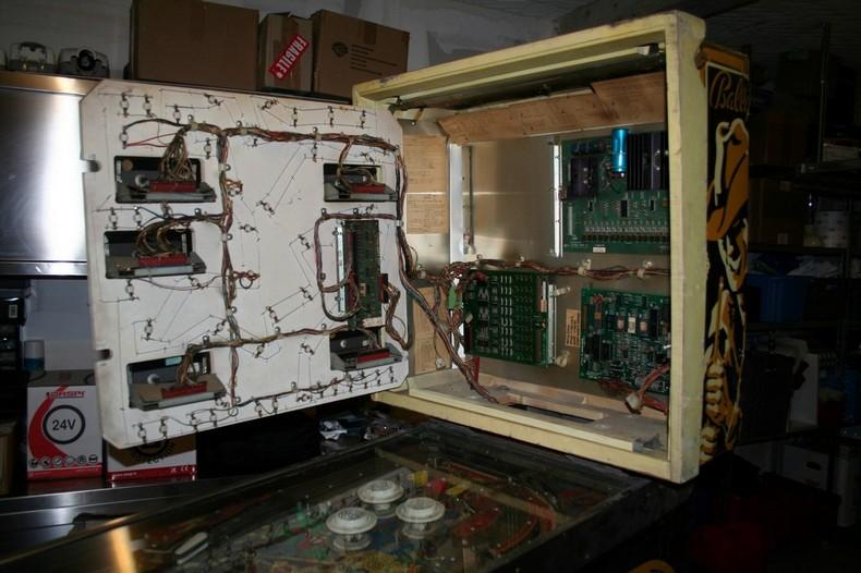

Premier constat lors de l'enlèvement, il est "complet" mais il manque la carte MPU. Les piles ont coulé et l'ancien proprio a balançé la carte...

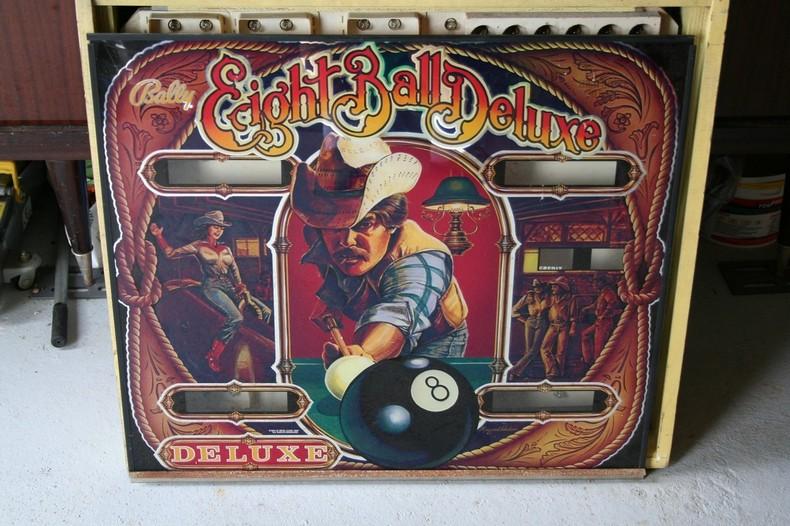

Backglass en excellent état.
Caisse en bon état, peinture défraichie...en même temps, il est aussi vieux que moi...et après investigations, il s'agit d'un des 400 premiers exemplaires avec les bumpers blancs.

Je cherche donc une carte Bally AS-2518-35.

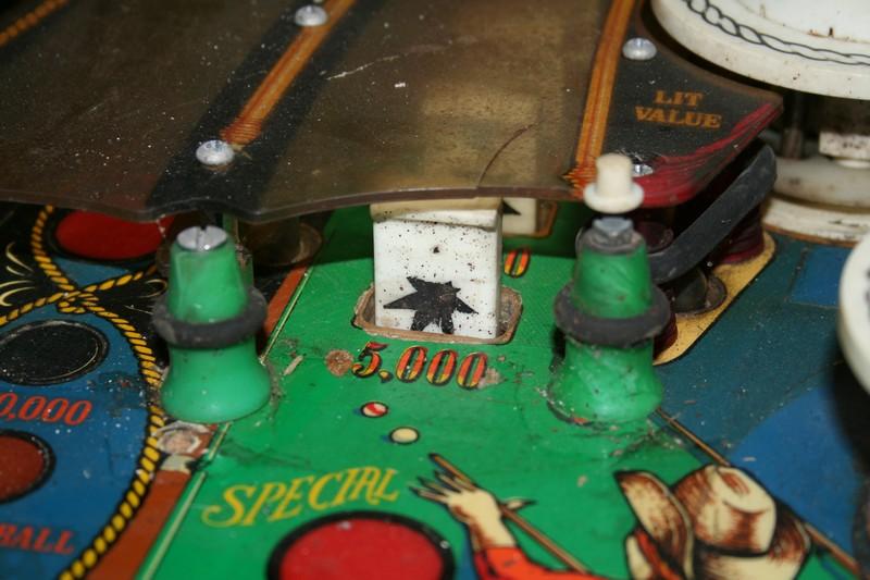

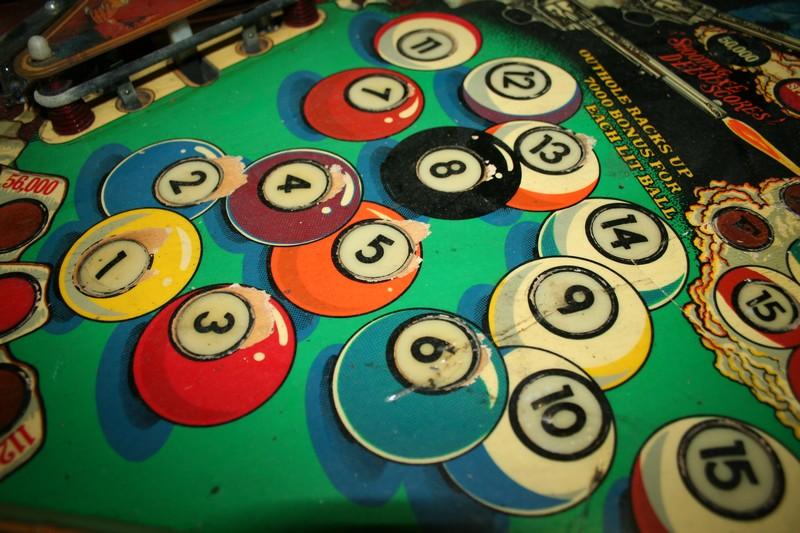

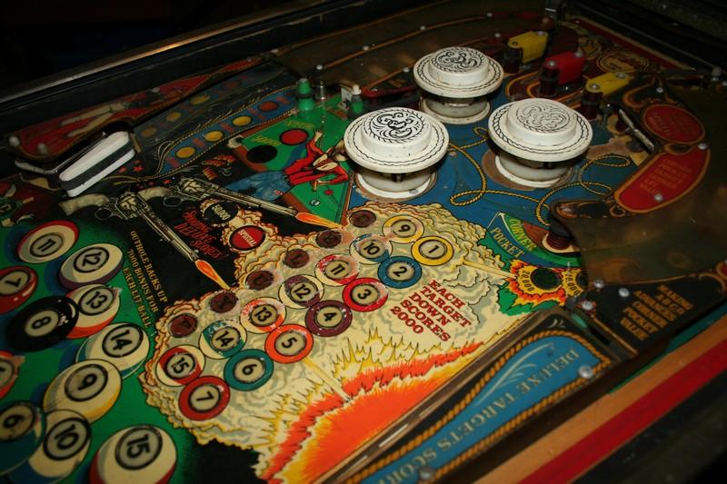

Le plateau n'est pas vraiment en bon état, la peinture est usée par endroits, et l'ancien proprio a collé du venilia par dessus...et pas partout...je pense donc à refaire la peinture ou à acheter le stickers complet...on verra si il redémarre.

Petite question, tu l'as transporté avec la backglass sur le coté
comme le montre ta photo?
ARF quand je vois comment tu déplace la backglass ca me fait flipper !!!!!!
C'est une des pièce les plus fragile et qui réclame le plus d'attention dans les manipulations !!! Et je doute que la ceinture de sécurité soit la meilleur des protections !!!!

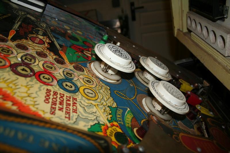

Les ponts de plateau en haut doivent être bleu translucide et perso je préfère les caps de bumper orange mais là pareil très très galère à trouver…

Oui j'ai transporté la backglass comme ça !!! arfff
Et vous n'avez pas vu le système de calage évolué qu'il y avait entre la caisse et la vitre : un bô rouleau de papier à cul...
Maintenant que vous le dites et que je regarde les photos à nouveau, c'est vrai que c'est abusé...

T'as franchement eu de chance car un coup de volant et la caisse explosait la vitre, PQ ou pas PQ mdr

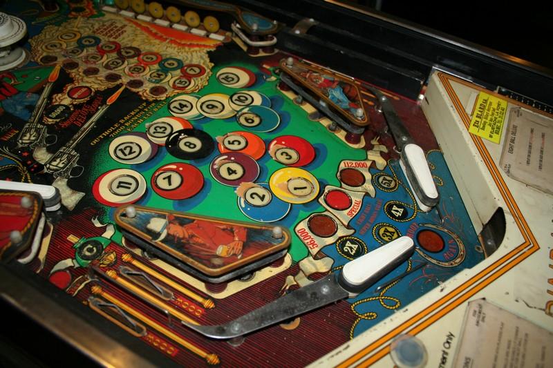

Bon à part ca, il a pas l'air si catastrophique que ca ton plateau ?

whaaaaa!! j avais pas vu la backglass!! brrrrrr

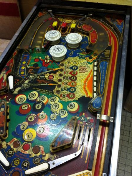

sinon fais des photos du plateau

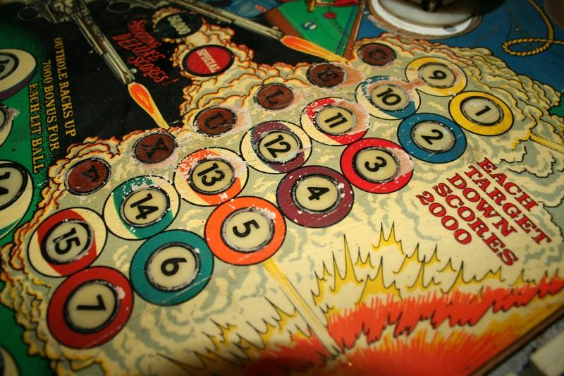

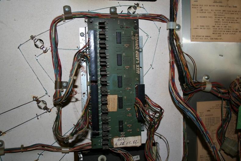

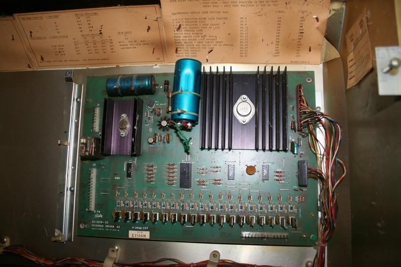

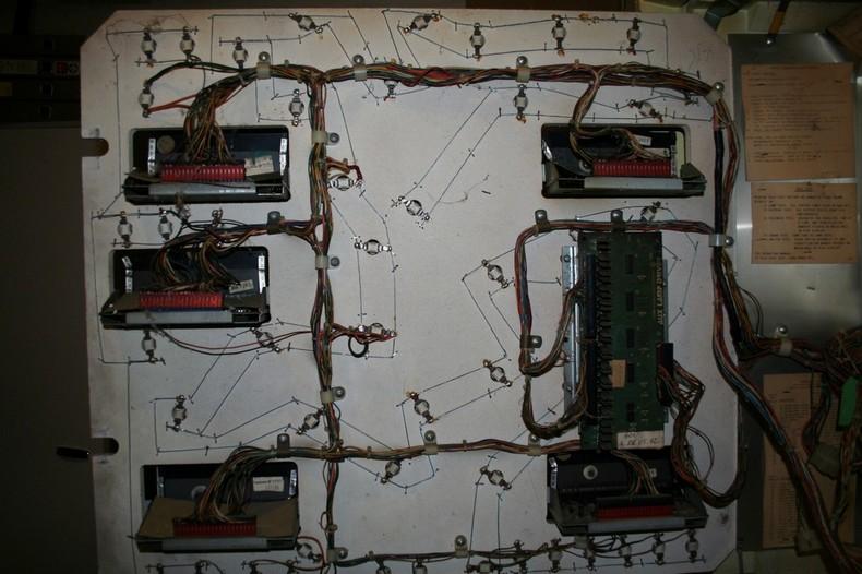

Voilà les photos du plateau demandées.

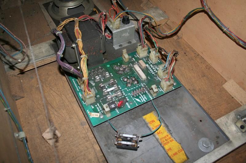

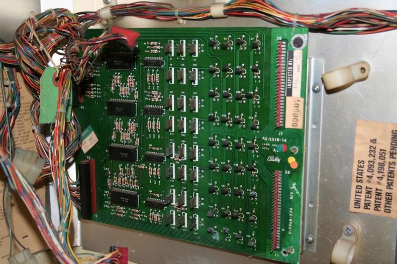

Et sur la dernière, un bidouillage des fusibles de la carte transfo...

Effectivement pour le montage des fusibles il serait judicieux de démonter la carte pour se rendre compte de l'endroit ou ils sont branchés.Je pense qu'ils remplacent le fusible manquant juste au bord de la carte..Mais pourquoi deux????
Classique l'alimentation, redressement
Cela crâme toujours là
Il faudrait refaire cela à neuf

Un peu atteint niveau plateau ; mais re-faisable avec de la patience.

Pour David : tu crois que l'alim est hs?
Quarrens a dit:
Le meilleur test est dans un premier temps de débrancher tous les connecteurs de sortie (J1, J2, J3 et J4) de l'alimentation afin de pas tout crammer, de mettre sous tension, et de tester avec un voltmètre les tensions sur les points de test nommés TP1, 2, 3, 4 & 5… ca te permettra dans un premier temps de vérifier la carte (pense à tester aussi les fusibles !)
