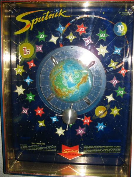

oui on dirait bien que la lumière ne passe qu'aux endroits où il y a les étoiles. Donc ce ne va pas être faisable sur un film backlite... A moins de revenir peindre le verso avec de la peinture argentée ...
pourquoi l'image n'apparait pas a la taille?
http://www.antik-automaten.de/wbb2/print.php?threadid=539&page=1&sid=6ec0ab99325ea6394b0a4e47b71c2ded
là elle est plus grande et je ne l'ais pas modifiée... ??
parti a 600
http://www.Restorpinball & Restorpinball & que Restorpinball.de/itm/290886413863?nma=true&si=ZIZ2BGt4pMMmQ6mn4fIgkOZ2Qgg%3D&rt=nc&_trksid=p4340.l2557&orig_cvip=true#ht_500wt_1289
