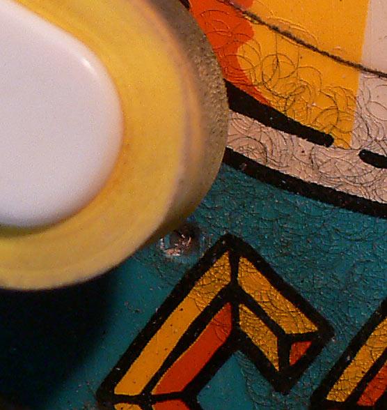

un clou ? ou un mini plot vissé... ce qui m'a intrigué en fait c'est la parfaite symétrie avec le trou du couloir de gauche .
D'ailleurs au niveau des batteurs (au bout) j'ai la même symétrie pour deux empreintes identiques.

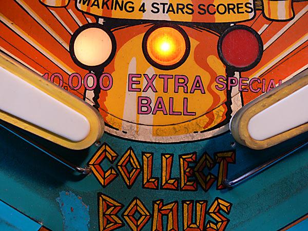

Par rapport aux batteurs, j'ai réparé celui de droite qui avait beaucoup de jeu et je l'ai repositionné comme celui de gauche , mais je ne sais pas exactement quelle doit être la position d'un batteur au repos par rapport au rail métallique qui est en dessous, je suppose que ça doit avoir une incidence sur la trajectoire des billes ?
Les 2 trous à ce niveau servent justement à positionner les batteurs. Personnellement je ne les utilise jamais, j'aligne visuellement avec les inlanes, caoutchoucs installés.
Idem
Purée quelle belle photo macro
Attention le plateau, la peinture risque de s'écailler sévèrement
Il faudrait vite mettre du vernis dessus pour stopper la crise ;)
