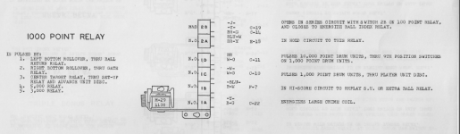

TONYTO
Bjr/Bsr
Regardes en page 1 et tout a la fin du manuel du parts catalog...En 23-24 du schema electrique..
Pour Commencer..
Controle ton 24 VDC et ton condo 1 uF 200 v ...Assure toi aussi qu il n y de AC sur le le + et -...
A+ Bonne Bille alors...sup.
