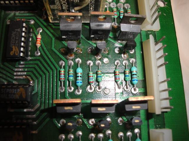

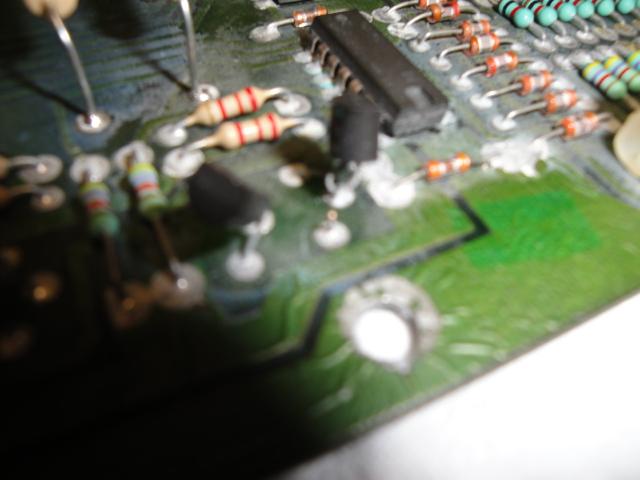

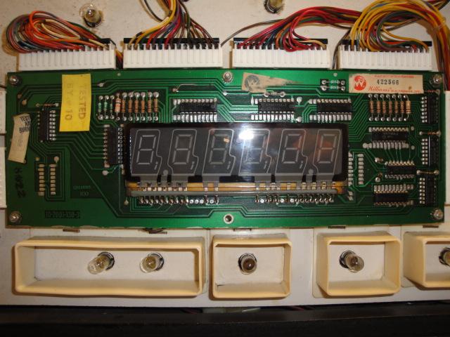

tu as certainement un souci de transistor sur ta driver pour ta bobine qui claque sans arret , regarde le contact du trou blackout si il n'est pas fermé en permanence quand la bille n'est pas presente ,

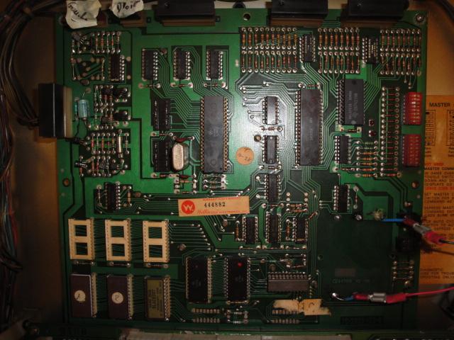

pour ton souci d'afficheur demonte ta ta cpu et regarde l'etat des connecteurs male soudés sur la carte , fait le tour des autres par la méme occasion , tu peux avoir des soudures cassées , sur le mien je les ai toutes refaites et resserré gentillement les connecteur femelles via les petits espaces sur les connecteurs rouge , souvent les connecteur on pris du jeux avec le temps et les contacts ce font plus " solutions simple mais efficace " a moins que tes connecteurs soient vraiment trop malades

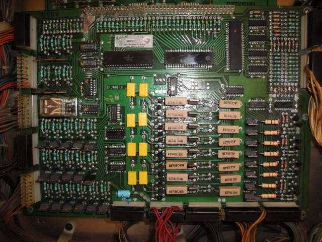

idem avec les connecteurs de ta master display surtout le connecteur de droite le plus grand il est souvent en cause les pinoches font plus contact d'ou des affichages bizarres
mais cela exclu que ta master diplay ou ta cpu ai un souci on voie que des resistances on deja étaient remplacées

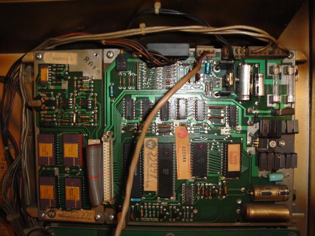

sur ta master display et ta cpu semble d'origine , ainsi que tes autres cartes sauf ta driver qui as deja était réparé
" d'ailleur je croie bien reconnaitre la trace de sir David
tu as du pain sur la planche devant toi
bon courage
