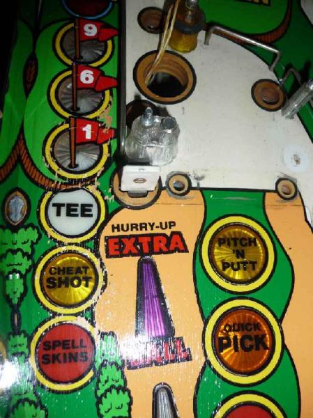

J'ai foiré, j'ai peut être trop chauffé, le mylar c'est bien retiré mais la peinture à cloqué.
Merde merde et merde, c'est la première fois que je vois ça.
J'en suis à ma sixième resto et je n'ai jamais eu de gros problème et la catastrophe.
C'est toujours, avec le même décapeur que je fais ce travail.
Je suis dans la mer.... car il est vraiment en piteux état. Le refaire oui mais complètement cela est impossible, je n'ose même pas envoyer une photo tellement il est dégradé.

Si, je suis vraiment révolté car le plateau était propre mais très terne. le mylar était vraiment très rayé et les divers produit de rénovation n'avaient pas donnés satisfaction.
Oui, 60 % du plateau est dans cet état !!!!!

Franchement, c'est refaisable à mon avis. Ça sera long, il faut prendre ton temps, mais n'abandonnes pas.
La peinture s'est barrée parce que le plateau a pris l'humidité (on le voit aux stries verticales). J'ai eu le même soucis sur le black hole.
Allez courage ;)
OUi largement
Ceci est un classique
Ce n'est pas ton mylar, mais des gens avant ont utilisés des nettoyant à base acqueuse ou alors il a pris l'humidité aussi
Tu as bien travaillé je pense que tu n'as commis d'erreur
Cela devait arriver
En tous ca sne soit pas dégouté
Cela se refait avec de la patience ;)

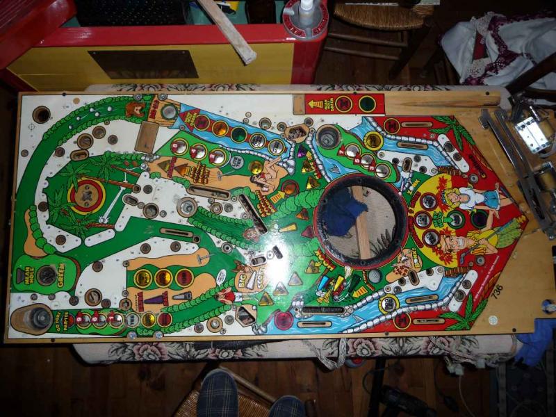

H
Happy_play
Bon devant votre élan à me soutenir, je me lance.
Je viens de tous démonter dessus le plateau ce qui représente un sacré boulot, la dernière fois, c'était pour mon Happy Clown, il y avait quand même moins de bazar dessus.
A voir sur la photo : il est pas ci mal que ça, mais de près !!

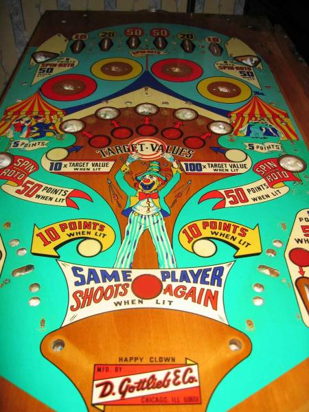

J'ai déjà fais sur mon Happy de la vétrification :
Je n'ai pas eu de retouche de peinture car le mylar c'est très bien retiré.
Mise à part les légères traces d'humidité en haut du plateau, la peinture a tenu.
Donc, je vais donc remettre le couvert et refaire donc une autre vétrification mais avec peinture. Pour les retouches, les tubes de peinture acrylique tiennent bien avec de une vitrie par dessus ?
Le stylo indélébile pour souligné ou autre, est il aussi compatible avec la vitrification (produit acrylique aussi) ?
