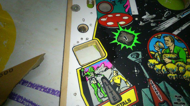

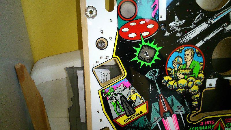

Suite et fin des retouches sur le plateau.
Voila ma façon de procéder.
Je prépare les teintes tranquillement, et je les conserve au frais pendant la durée des travaux.
J'utilise des mélanges avec beaucoup d'eau, très liquide et je dépose une grosse goute sur la zone à retoucher.
L'eau s'évapore, naturellement ou avec le sèche cheveux pour gagner du temps.
Une fois sec, il ne reste que les pigments de peinture sans aucune trace de coup de pinceau.

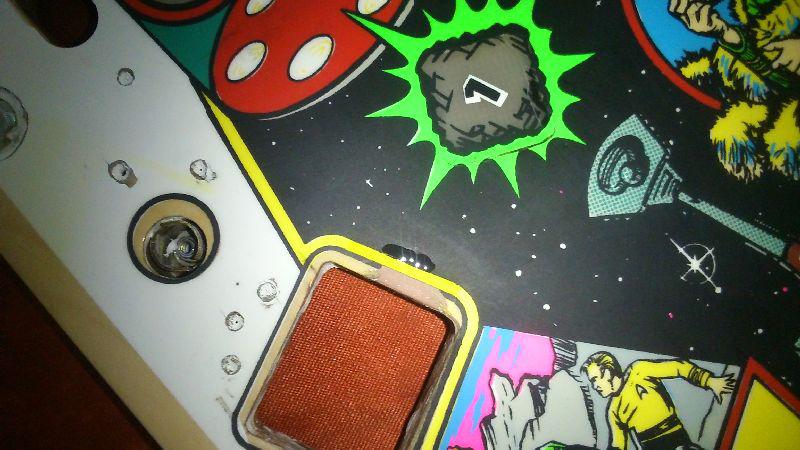

Quand j'ai terminé une zone, j'attends 24 heures pour un séchage complet, puis j'applique un mélange eau+vinaigre sur la retouche dans le but de simuler la réaction une fois vernis.
Avec l'eau la retouche devient invisible, c'est bon signe pour la suite. Ensuite, je dépose plusieurs feuilles de Sopalin pour absorber le liquide sans abimer la retouche.

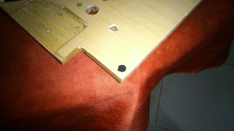

Une fois le plateau totalement retouché, je réalise un "point" avec du noir en bas du plateau.
Même si je nettoie intégralement le plateau à l'eau vinaigré avant de le renvoyer au carrossier, je sais que ces derniers aiment bien passer un dégraissant avant de vernir. Ce témoin de peinture permet donc de vérifier la réaction de la peinture avec le dégraissant. La consigne est bien sur de retirer le point test avant le vernis final.

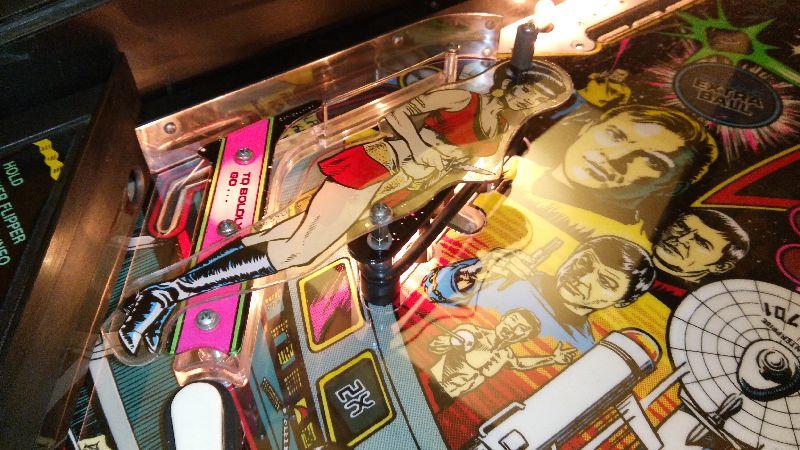

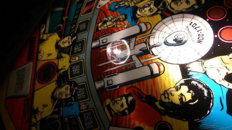

D'un point de vue colorimétrique, les retouches sont invisibles (sauf peut être à coup de flash...et encore)
D'un point de vue de l'état de surface, je ne suis pas encore totalement satisfait. Les reflets sont encore un peu flou, je vais laisser reposer quelques semaines puis dépolir au 3000 à l'eau et lustrer avec la lustreuse électrique et un bidon de 3M.
Au final, l’état de surface ne sera de toute façon pas important avec le playfield protector mais je me sentirais mieux de savoir que c'est impeccable sous ce dernier.

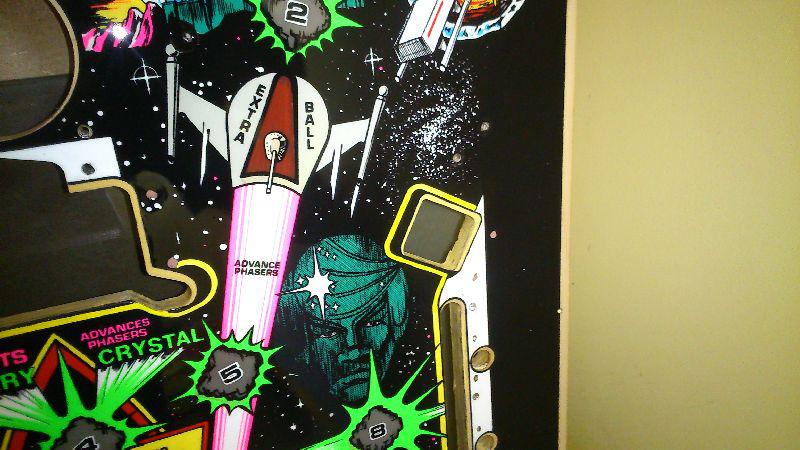

Je suis un vilain, j'ai pas fait de mise à jour depuis un bon moment.
Le nouveau plateau est restauré à 100%, avec un effet miroir impeccable.

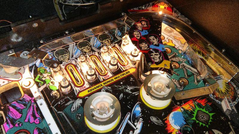

J'ai travaillé (avec le vieux plateau) sur la partie éclairage du flipper qui est maintenant fonctionnel à 100% (caisse et fronton), j'ai aussi refait l'animation du fronton (je vous mettrait des photos et vidéo de tout ça). La cible mouvante fonctionne quand je force un niveau logique 0 à la sortie de la carte mère, je suppose donc que je dois avoir un petit soucis sur cette dernière (peut être le transistor à collecteur ouvert).

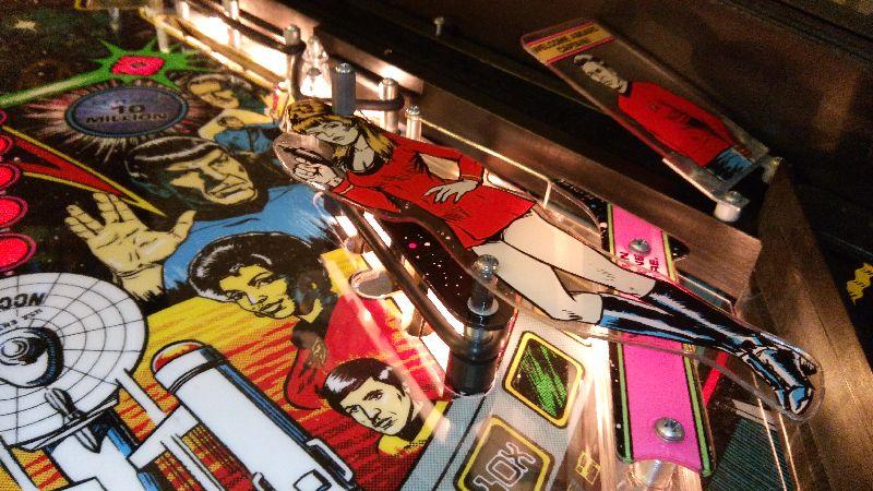

Remise en état de l'animation du fronton...c'est un peu LE truc marrant du flip quand même.

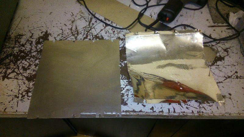

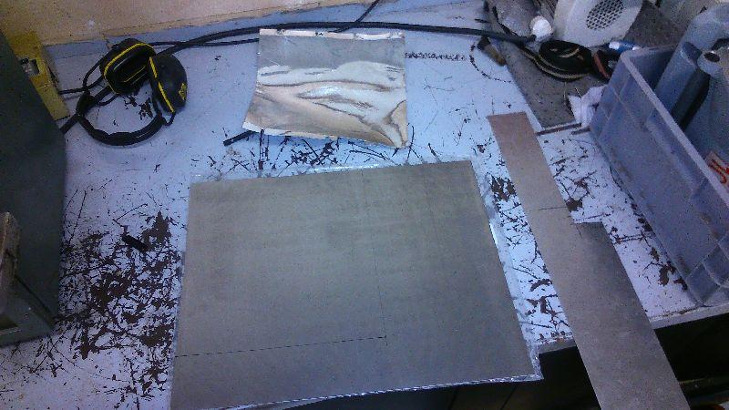

Achat d'un bout de tôle et mise en place à coté de la pièce d'origine (un bout de carton avec une surface réfléchissante)
Quelques coups de scie sauteuse.
et mise en forme
Pour le retro-éclairage (que je n'avais pas), je suis partis sur une ampoule de ce type avec une douille métallique vissée sur l'équerre d'origine.
Le gros avantage est le peu d’émission de chaleur par rapport au néon d'origine (ce qui permet d'utiliser un ré-fléchisseur en tôle au lieu du carton)
Pour le diffuseur, on m'avait fournis une feuille de translite vierge (pvc opaque translucide)
Et voila le résultat (la caméra sur-expose le centre mais ce n'est pas le cas en vrai) après un petit réglage des butées du moteur.

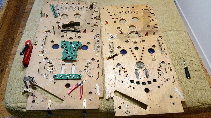

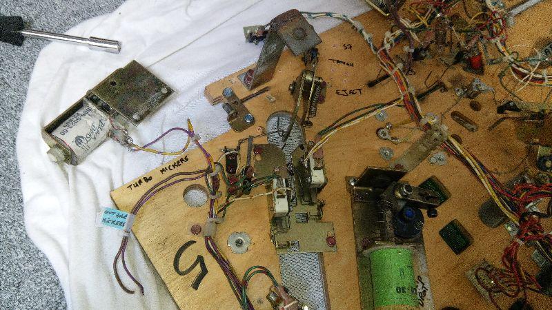

Ensuite le swap plateau (celui là, j'étais pas pressé d'y arriver)

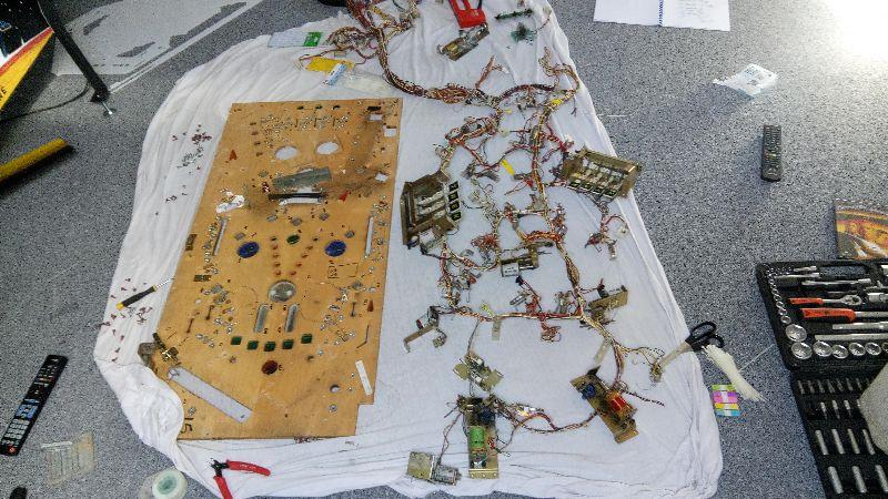

J'ai commencé par faire un max de repères sur le vieux plateau de la façon suivante
A1....Axx pour les ampoules
B1....Bxx pour les bobines
C1....Cxx pour les contacteurs
S1....Sxx pour les supports de câbles
Une fois repéré, on attrape le câblage (avec l'aide de la petite sœur) et on bascule à coté du plateau.
Ensuite, opération inverse (le plus casse pieds étant la G.I qui est agrafée au plateau)

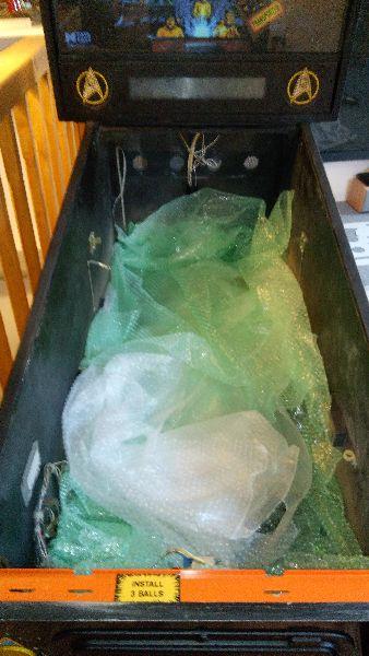

Préparation de la mise en peinture de l'intérieur de la caisse.
Mise en place du plateau et soudures des bobines qui viennent sous l'apron.

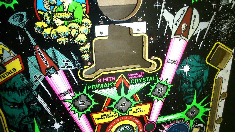

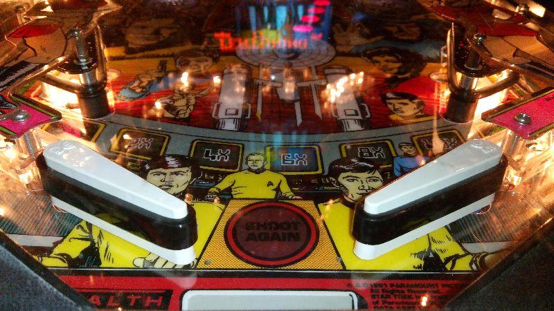

De retour du salon flipsud de Sorgues, je me suis fais un peu plaisir...(Kit de décor complet, doigts de flipper data east, élastiques, plots, ressorts, ect...) du coup j'ai pas put m’empêcher de wiper un peu ce soir.
Quelques photos pendant la suite du remontage du plateau.
Quelques autres une fois remonté (j'adore le "collect scanner value" en plexi plutôt que le sticker d'origine rouge un peu fadasse)
Il y a encore pas mal de sticker manquant sur le plateau (ils sont dans un tiroir, je les poserais une prochaine fois)
Voila la tête de la rampe qui va sous le plateau (réparée par l'exploitant) ça marche mais c'est vraiment pas esthétique.
Si quelqu'un connait une personne qui en vend une, ou un lien, je lui serai vraiment reconnaissant.
Et pour finir, la première partie en live sur le flip (tout fonctionne en dehors des deux cibles à droite et à gauche de la cible mouvante)
