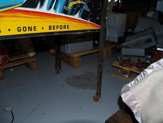

-Pieds, Porte, Rails et lockbar rouillés.

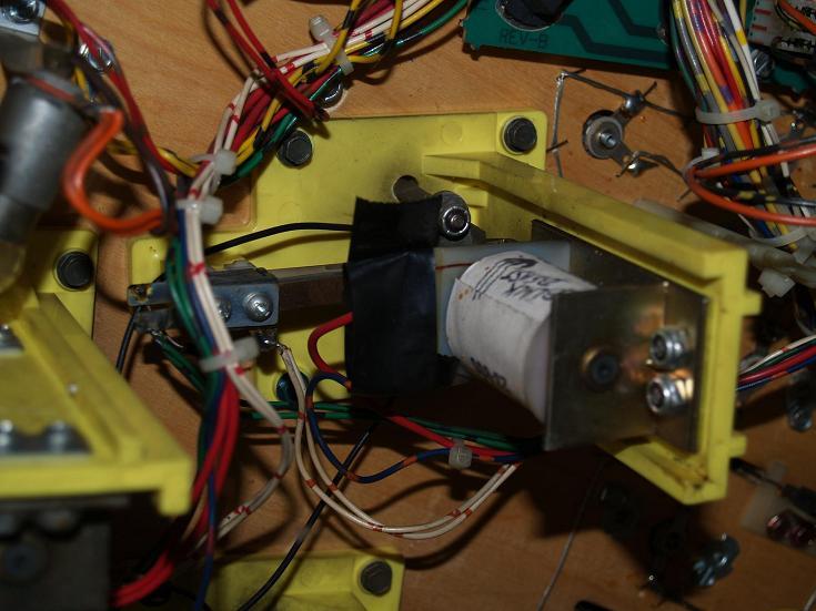

-Le petit boitier qui tiens le bouton de lancement a été changé par un bout de bois (exploitant style)

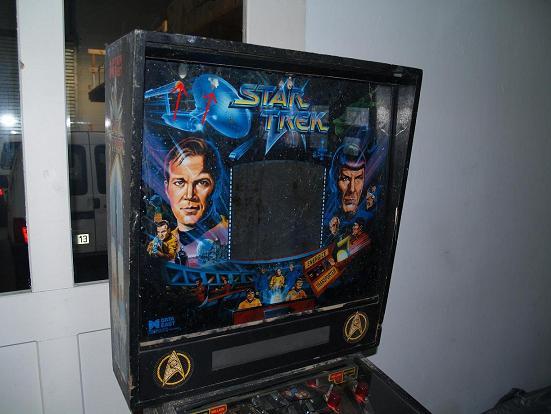

-Le translite est mort, le moindre coup de chiffon fait disparaitre le dessin, je touche plus pour le moment. (quelqu'un a un scan, ou un lien de scan, ou une idée)

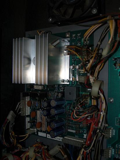

J'ai depuis une odeur de composant brulée près de la carte en haut à gauche (elle semble alimenter le dot), d’après mes mesures j'ai :
4.90 au lieu de 5v
GND
11.90 au lieu de 12v
32v au lieu de 68v -> Là, il en manque c'est sur.
-95v au lieu de -98v
-106v au lieu de -100v -> là, j'en ai un peu trop.
Gnd
Gnd

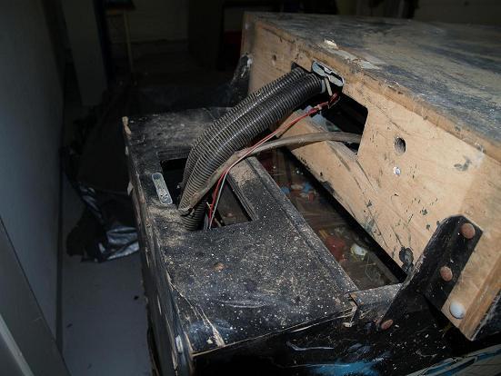

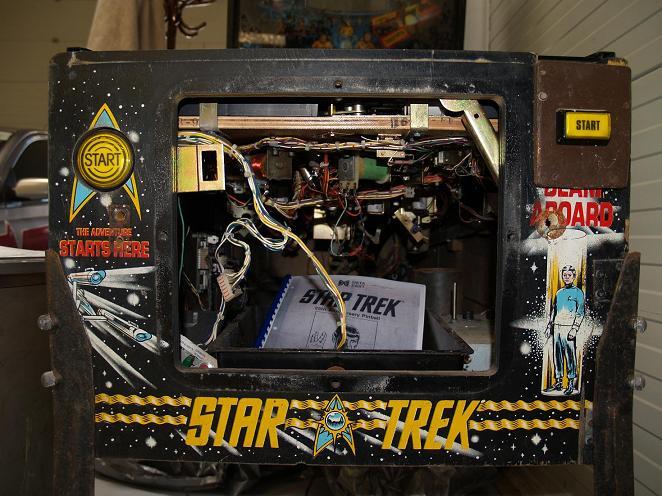

L’arrière du fronton...

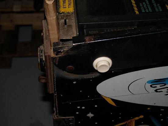

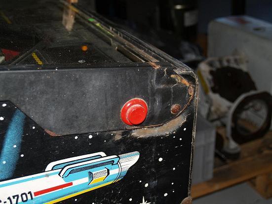

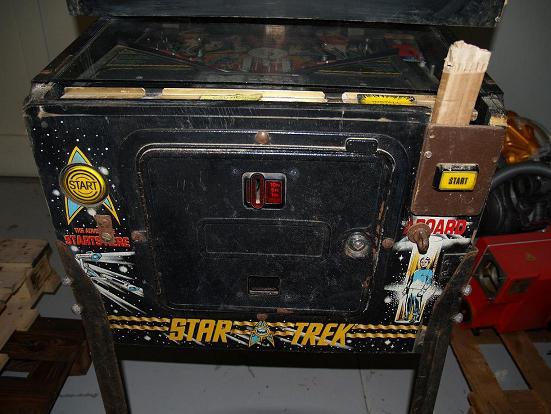

L'avant de la caisse...barre anti effraction, bricolage sur le bouton de lancement, rouille et fissure de la caisse sur la droite (réparée avec des équerres !!)
La peinture est usée des deux cotés

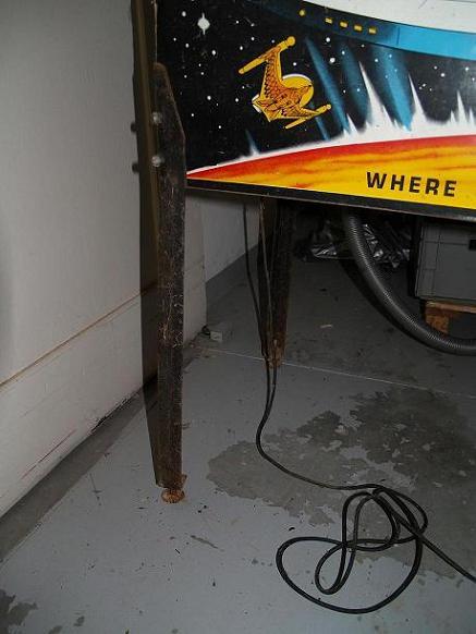

Les pieds sont bien rouillés.
Le translite et les deux zones qui sont parties avec un simple coup de chiffon, je n'ose plus y toucher.

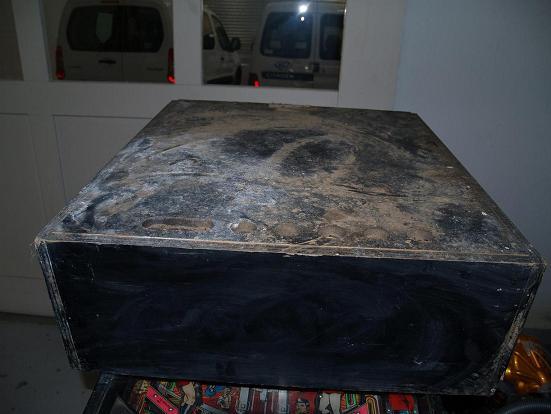

Le poids du transfo a donné du galbe au dessous de la caisse.

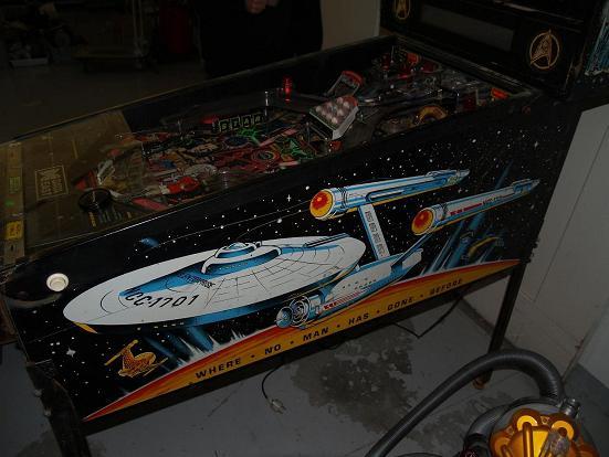

Et enfin deux jolies balafres sur le coté droit.

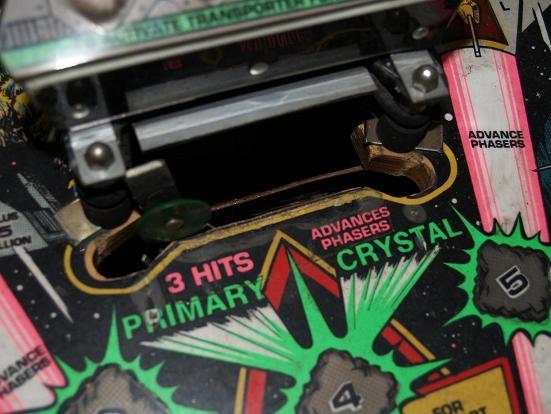

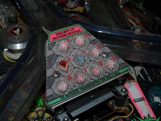

On passe au plateau.

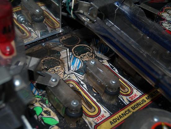

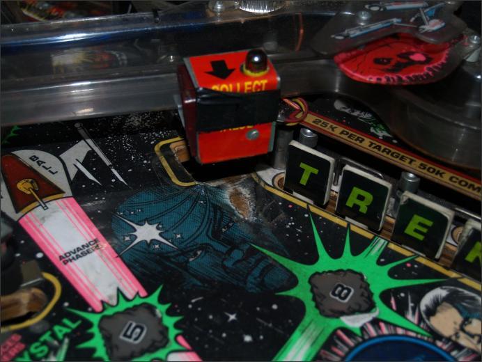

Le premier décors cassé.
et le deuxième.
Une retouche de peinture à faire ici.
là, c'est juste le mylar qui a prit.

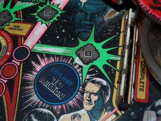

Une retouche à faire dans le vert fluo.

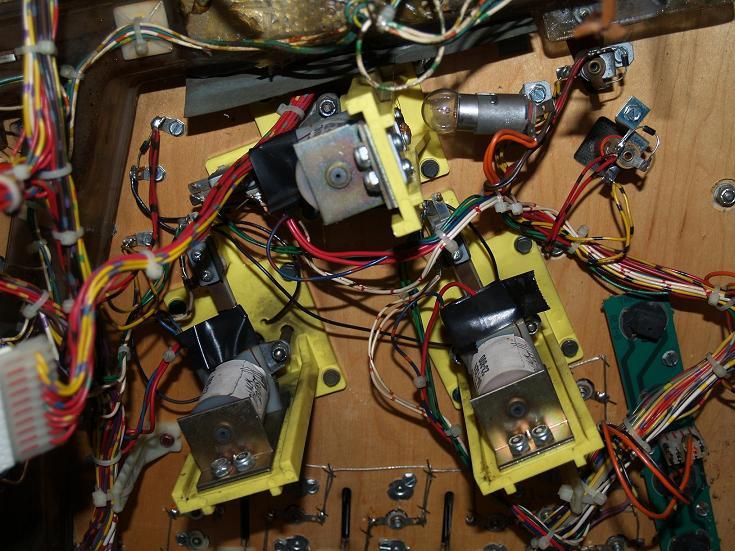

Je vous ai dit qu'une souris avait élu domicile dans le flip ?

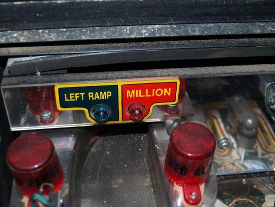

La plupart des caches d'ampoules sont comme ça.
La carte d'alim qui pour le moment est en rad.

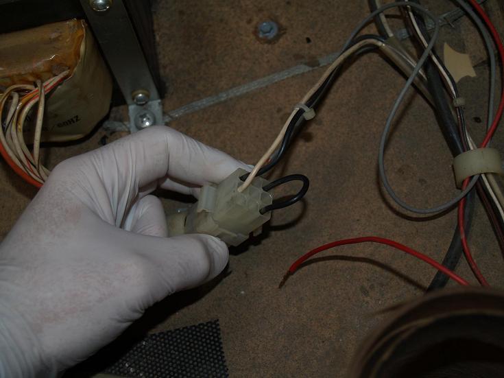

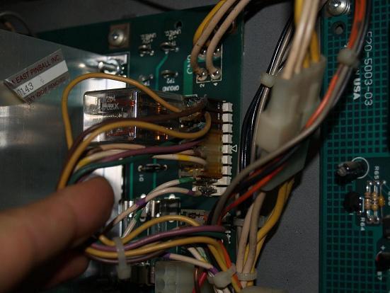

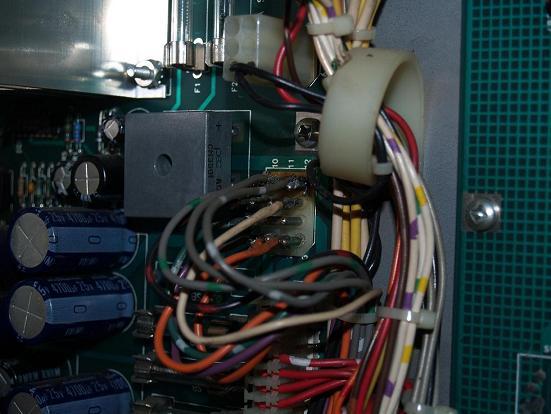

Les connecteurs refait à la va vite par l'exploitant, quelqu’un aurait une astuce pour ça ?
Voila, j'ai démonté la carte d'alim pour la réparer tranquillement chez moi (les composants sont commandés)
et le deuxième.
