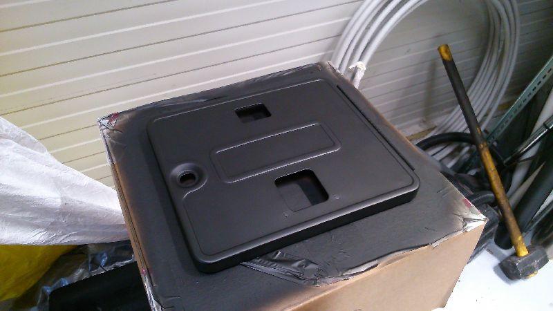

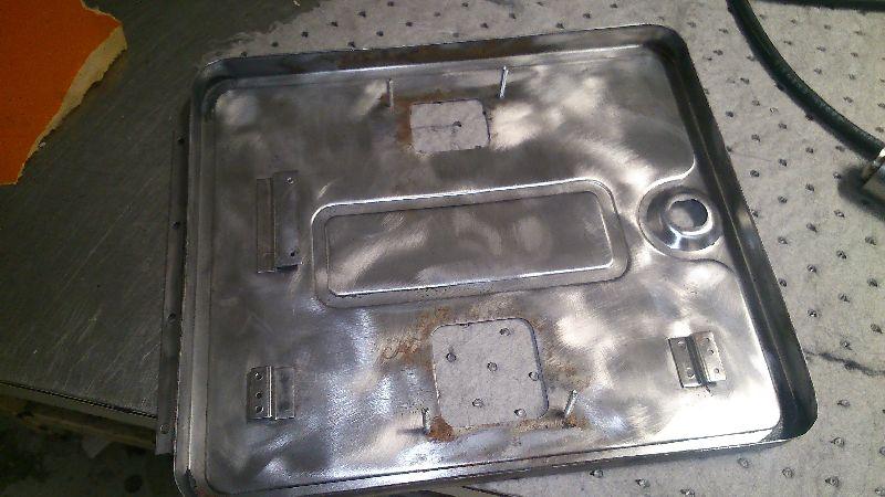

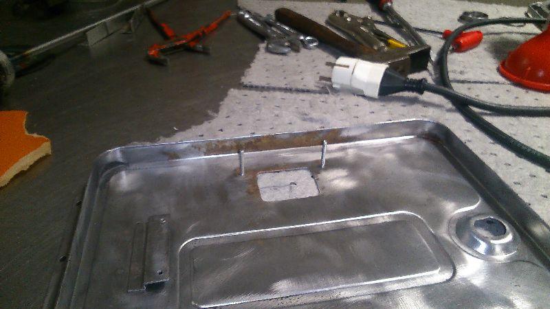

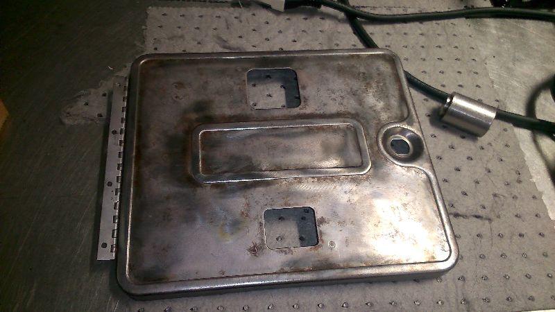

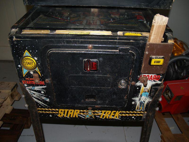

Retrait de la peinture à la brosse métallique.
On voit bien la rouille qui était cachée sous la peinture.

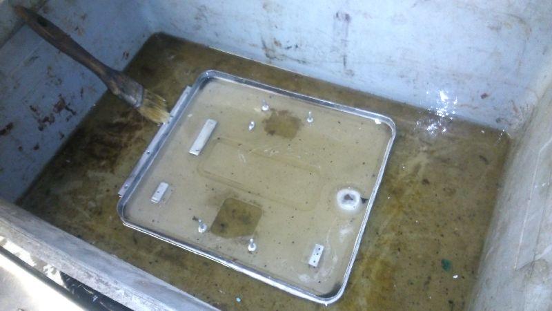

Un bain d'acide phosphorique pour repartir sur une base saine.
Le support de la porte a eu droit au même traitement.
Peinture.

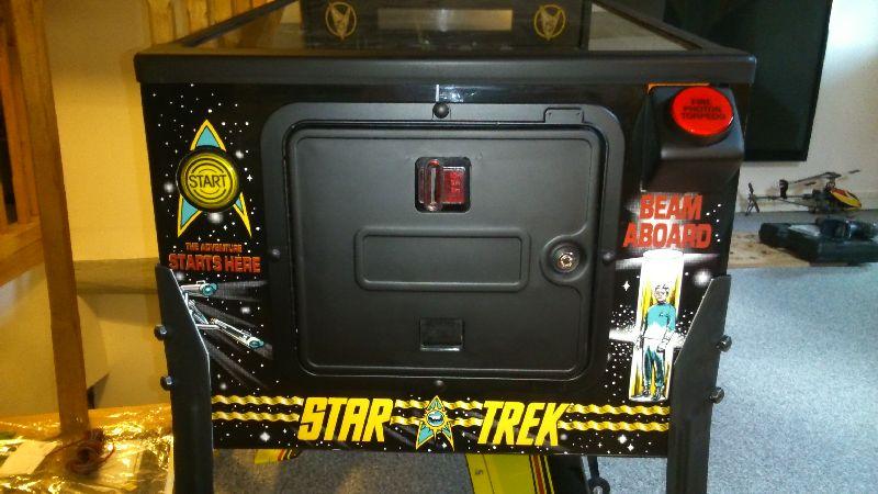

Remontage sur le flipper avec une serrure toute neuve.

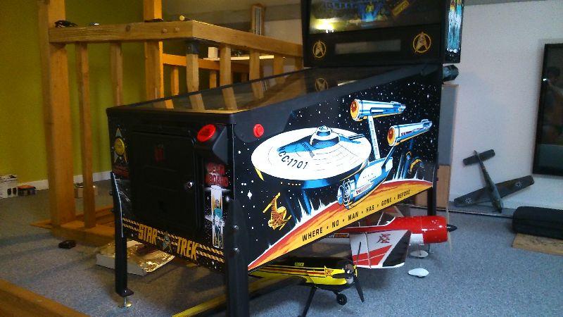

Avant/après.
Si on fait abstraction du speaker panel que je n'ai pas encore fait, et des sides rails que je vais refaire car je ne suis pas satisfait à 100%, la partie "extérieur" est fini. On va donc s'attaquer au plateau...
Franchement, respect!!!!!!!! j'ai fait quelques retouche de peinture sur data east laser war, et j’était content de moi. Mais là je suis admiratif!!!!
En tous cas la caisse de monnayeur cela rend bien mieux en mat !

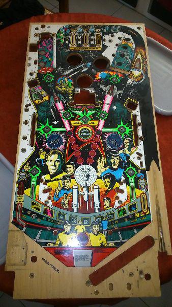

Donc...le plateau.

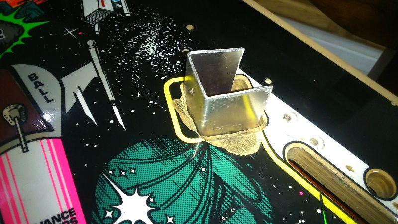

Pour ceux qui n'ont pas suivi, celui d'origine présente un décollement du vernis à plusieurs endroits. Une fois le vernis malade retiré, je me suis retrouvé avec de très grosses surfaces totalement vierge avec tout le dessin à reprendre. Un sacré boulot qui nécessiterait plusieurs dizaines d'heures de travail...et j'aimerai bien le finir un jour ce wip.

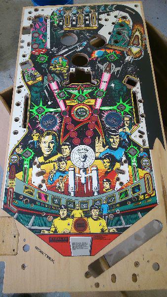

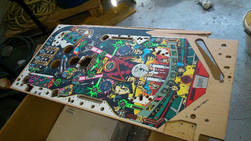

Par chance, j'ai trouvé un plateau d'occasion en Belgique pour la modique somme de 70€, je n'ai pas réfléchi longtemps avant de contacter le vendeur. Après plusieurs mois de discussion pour trouver le transporteur idéal (ce sera finalement la poste belge), le colis arrive enfin à la maison.
On déballe...

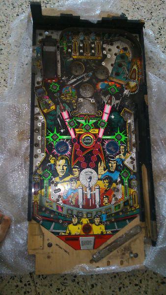

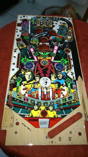

et on nettoie car, vu la poussière, c'est dur de se faire une idée.

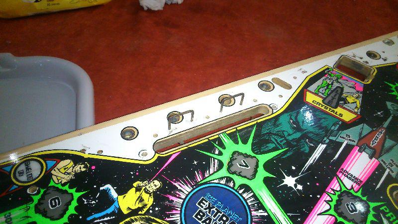

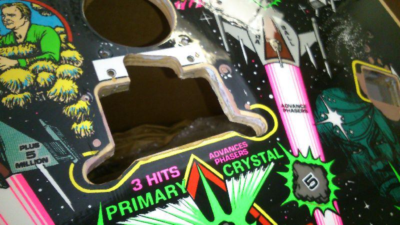

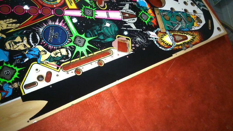

Quelques gros plans pour juger les petites retouches qu'il va falloir traiter.
Rien à voir avec mon plateau, là c'est carrément jouable.

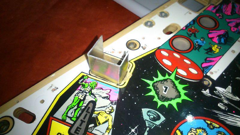

J'ai commencé par réaliser les caches pour le synto.
Un peu plus tard, en cours de ponçage du synto.

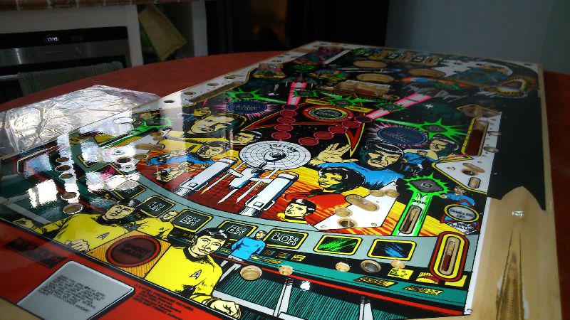

Voici l’état du plateau quand je l'ai emmené chez mon carrossier. Alors je vous entend déjà, non je n'ai pas vernis moi même. Mon carrossier me prend 20€ pour appliquer le vernis, et lui, il a une cabine. Deplus, le vernis chez mon fournisseur habituel me coute 45€ le litre et demi... et comme je n'en ai plus...
Pour ce prix, il s'agit d'un vernis qui n'a pas une super tension (entendez par la qu'il y a un peu de peau d'orange) mais comme cette couche va être intégralement déglacer avant d'appliquer les retouches, ça n'a aucune importance. Par contre, pour la couche de finition, je demanderai la meilleur qualité possible.
Et voila le résultat ce soir, de retour du carrossier.
Je vais laisser sécher 2 bonnes semaines avant d'attaquer le déglaçage puis, les retouches.

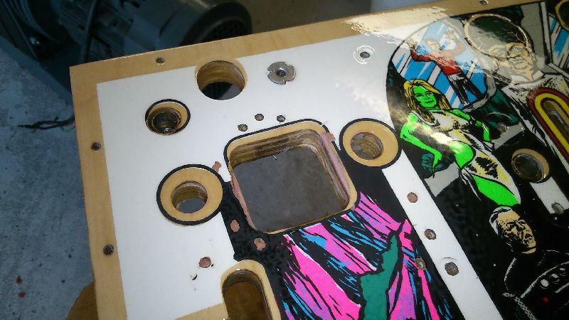

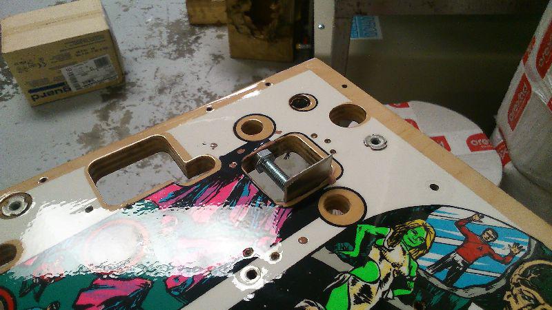

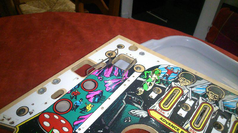

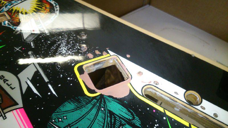

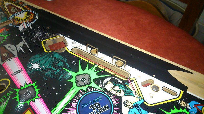

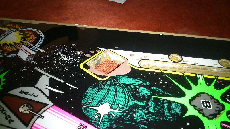

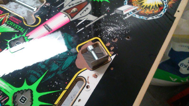

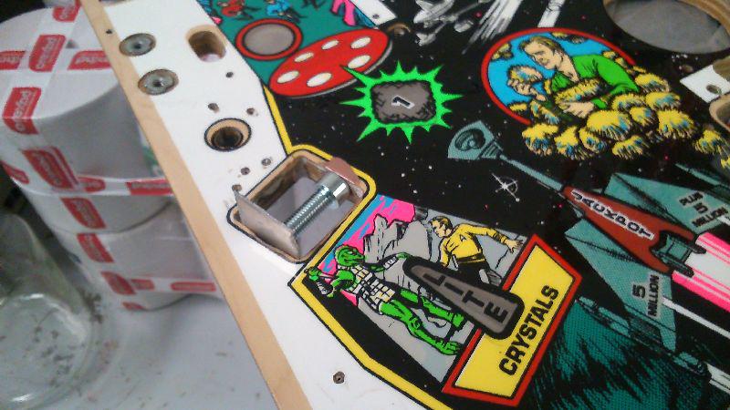

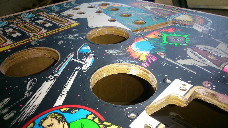

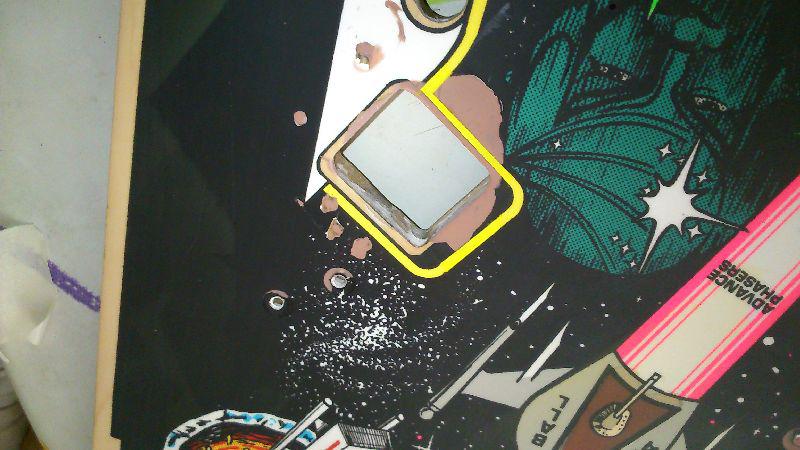

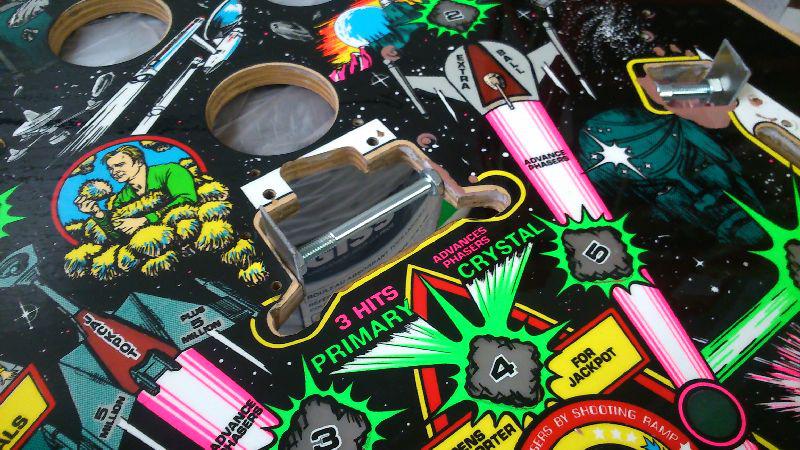

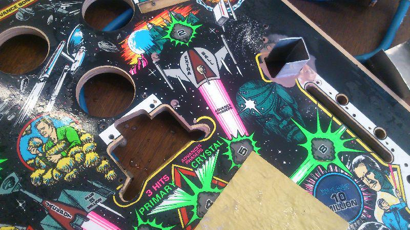

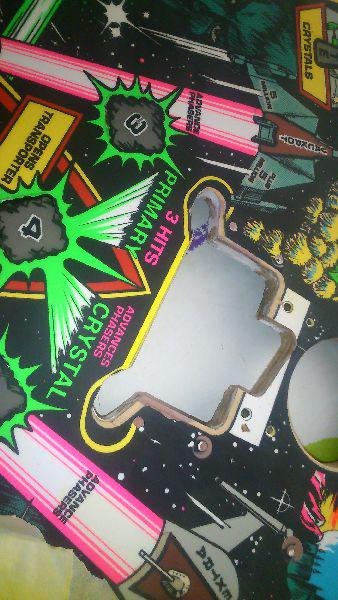

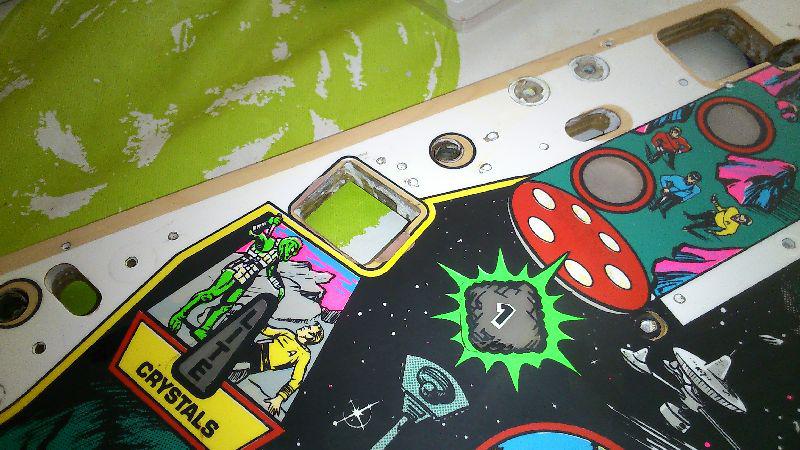

les trous n’étaient pas encore parfaits, les petits accros sur le bois nécessitaient encore une couche de synto mais l'accroche sur le bois n’était pas suffisante. Maintenant que le plateau est vernis, je peux m'appuyer sur ce dernier. Il suffit juste de bien rayer le bord de chaque trous.

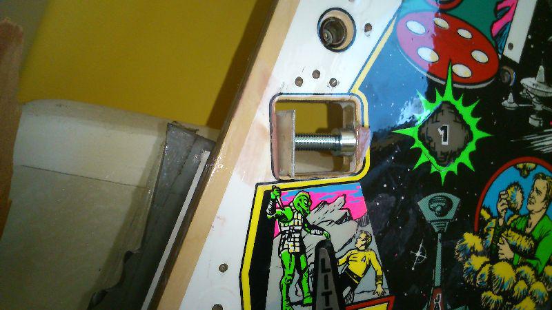

Mise en place de mini coffrage avec un boulon et un écrou (méthode que j'ai emprunté à 2niro)

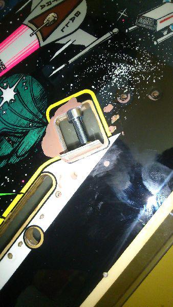

synto
Ponçage du synto au 600 à l'eau vinaigré (pour le silicone)
Puis, un premier dépolissage au 600 (toujours avec de l'eau et du vinaigre)
C'est maintenant qu'il faut retirer l'effet peau d'orange du vernis économique qui a été utilisé pour isoler les fonds. On le voit bien sur la photo suivante, les taches brillantes doivent disparaitre.

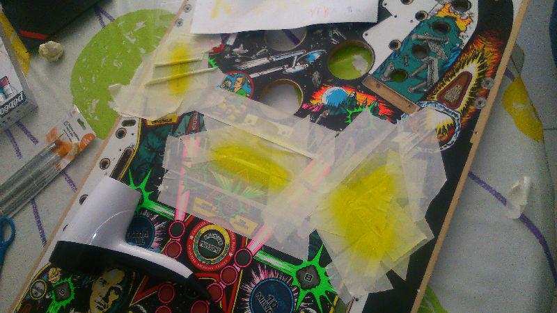

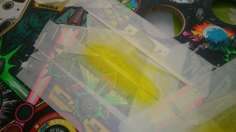

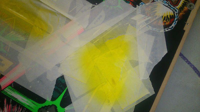

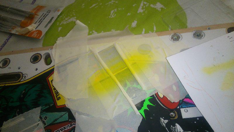

Pour ce premier test, je n'ai fait que le jaune. Les masquage étant simples, ils sont réalisés avec du scotch de carrossier (inutile de gaspiller de l'oramask pour ça)
Le sèche cheveux permet de gagner un temps énorme entre chaque couches (la peinture couvre très peu, le nombre de couches et donc conséquente)
Une astuce pour réaliser facilement un dégradé entre la teinte d'origine et la retouche, retourner le scotch sur lui même.
J'ai par contre omis de le faire sur les deux autres caches par conséquent, la limite devrait se distinguer.
On dé-cache avant que cela ne soit tout à fait sec ce qui permet de corriger une éventuelle fuite de peinture sous un cache.
J'attire votre attention sur la dernière photo, un petit morceau de vernis s'est décollé sur l'insert 1 lors du retrais du scotch. heureusement, sans dégâts pour l'insert. Il faudra par contre veiller à re-niveler ce dernier.
