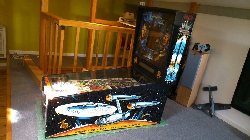

Sympa l'espace mansardé ;)

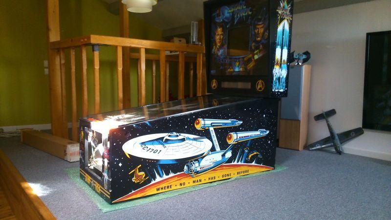

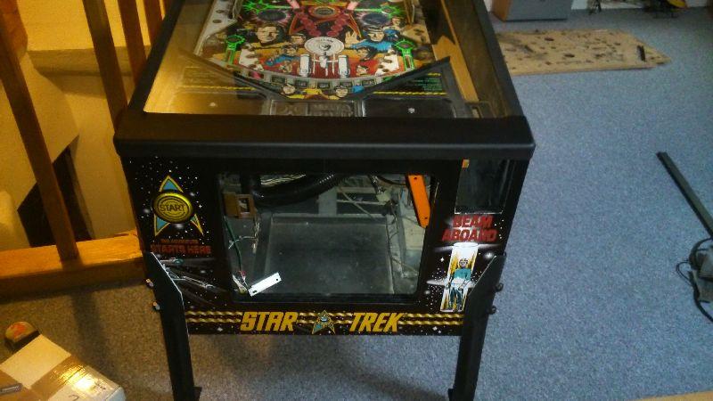

Voila, j'ai enfin trouvé le temps de percer les trous à la dremel pour les pieds, ainsi que de mettre les stickers sur la caisse.
Ça commence à ressembler à un Startrek...

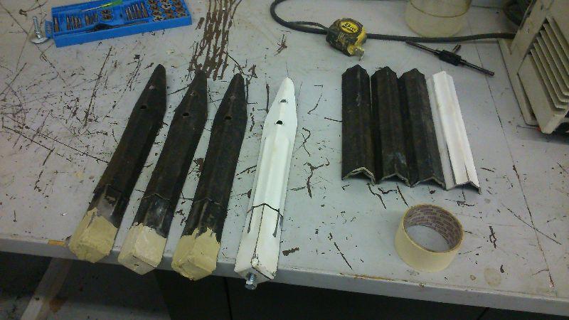

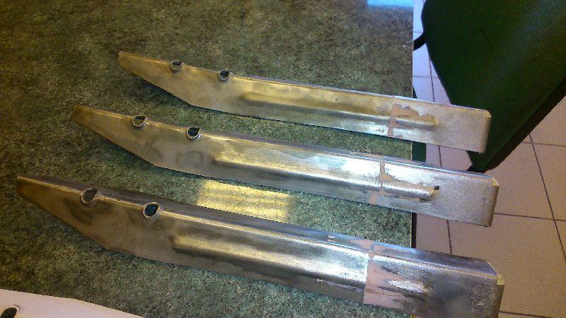

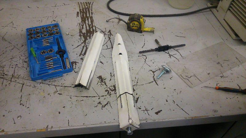

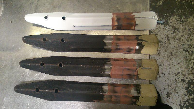

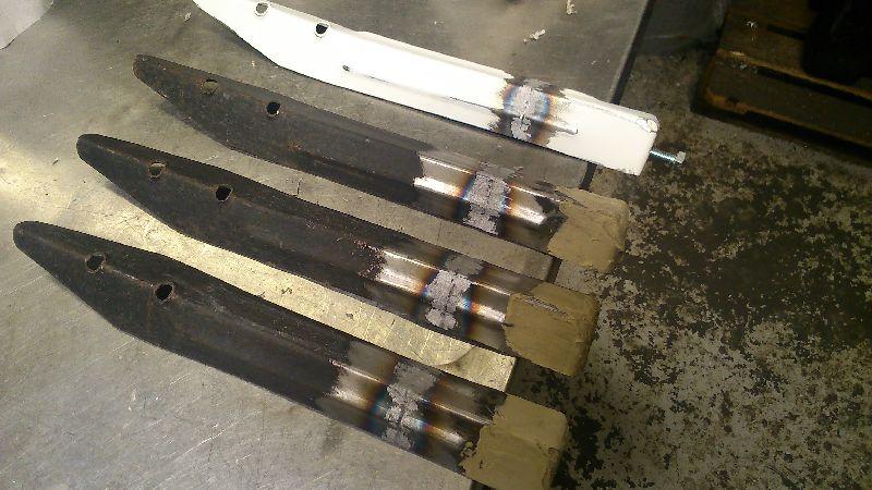

Découpe des 4 pieds à la disqueuse et retrait d'environ 30 cm.
Taraudage du pied le plus abimé sur lequel j'ai du refaire le trou.
Soudure des pieds au TIG (Merci à notre gentil soudeur à mon taf) et un petit coup de meule pour ébavurer le tout.

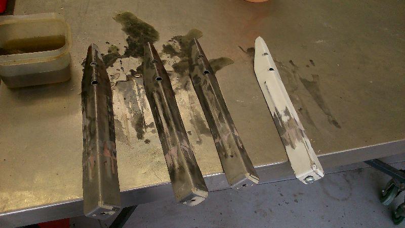

Syntofer.

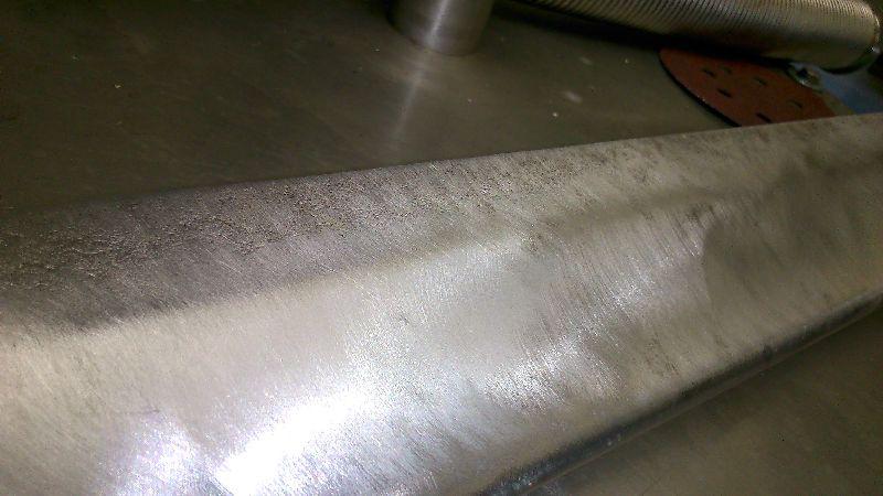

Ponçage intégral et traitement à l'acide phosphorique.
Une fois rincé à l'eau.

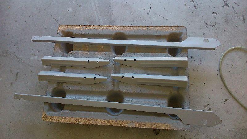

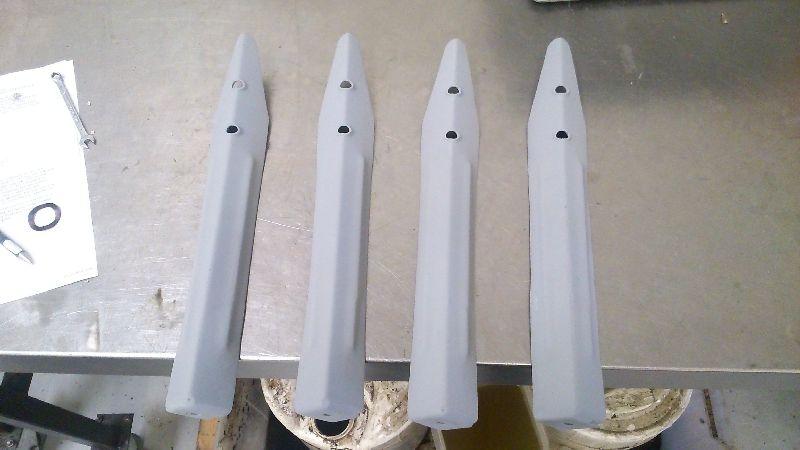

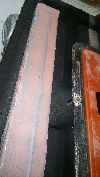

Première couche d’apprêt.

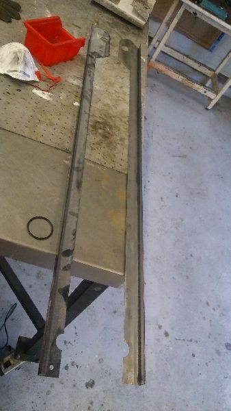

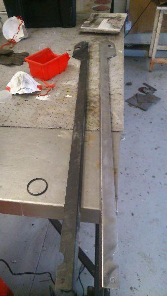

Décapage des sides rails avant/après.

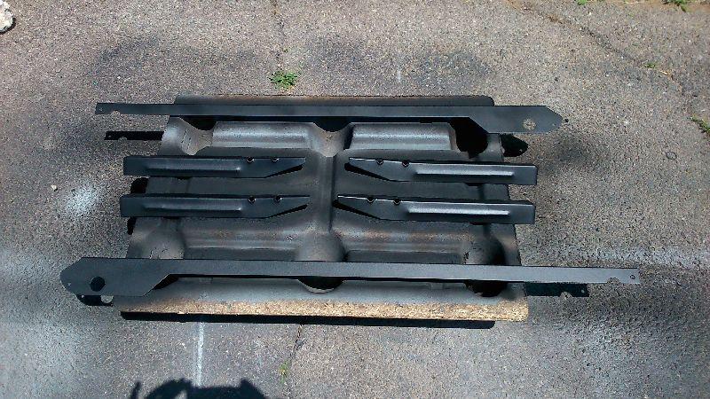

Première couche d’apprêt sur les sides rails et deuxième couches pour les pieds.
et 2 couches de noir mat direct 2K (peinture automobile)

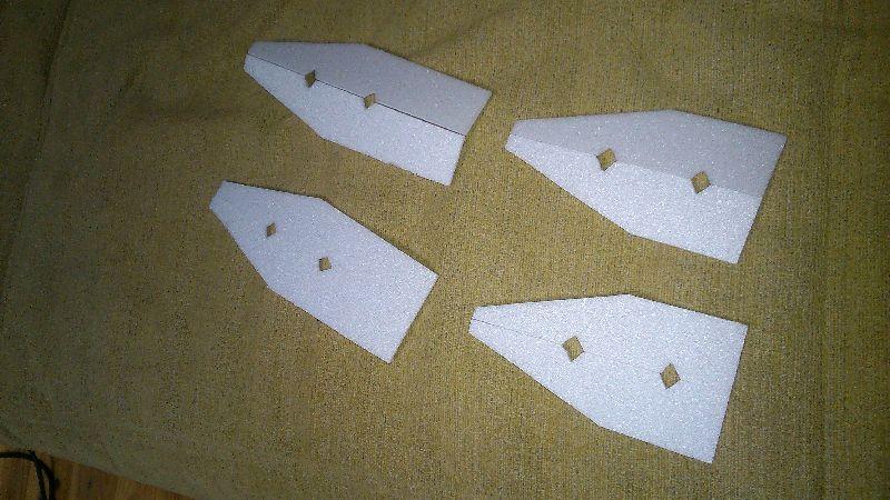

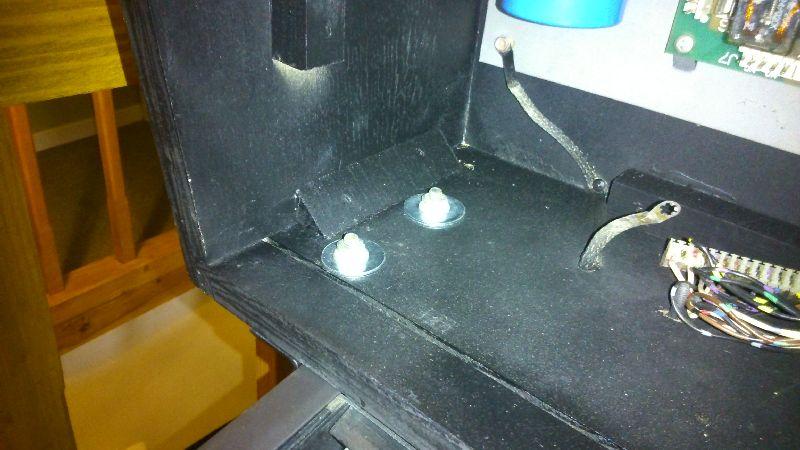

Réalisation de protection pour les pieds
C'est du Depron de 3 mm (utilisé pour faire les parkflyer en aéromodélisme) avec une charnière en scotch (comme sur les gouvernes des parkflyers...oui encore eux)
Comme je suis tout seul, j'utilise le système D.
J'ai acheté des boulons neufs pour fixer les pieds (un modèle plus long à cause des legs protector)

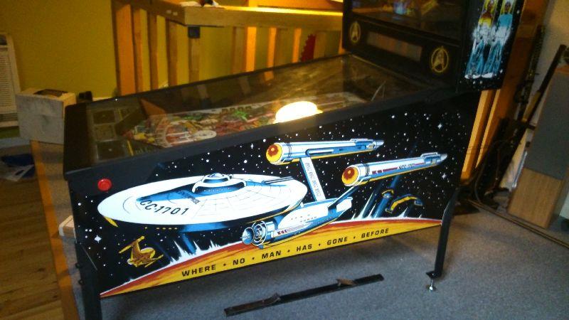

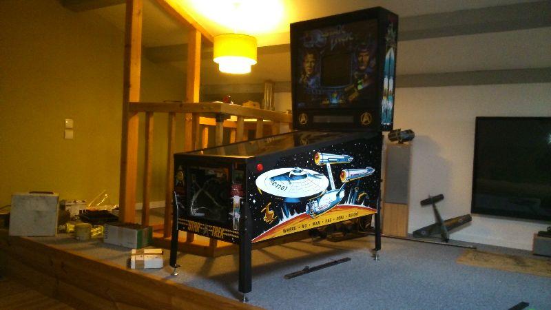

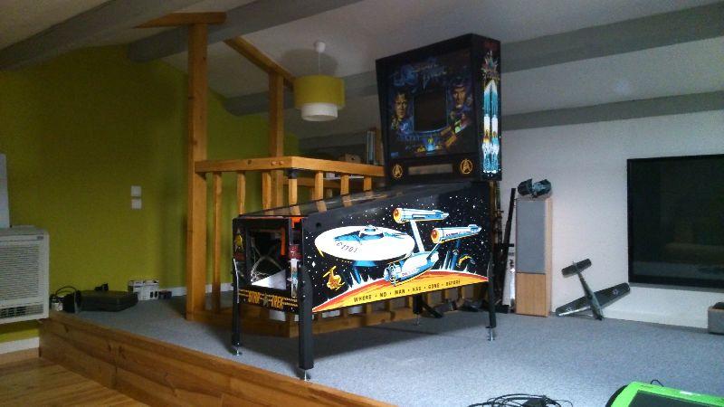

et voila le résultat final.

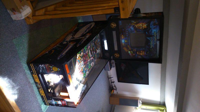

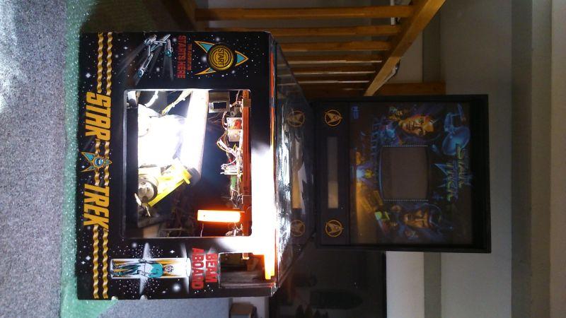

Donc, le joueur se place en bas de l'estrade et le flipper lui est dessus. C’était le seul moyen de caser le flip dans la pièce avec le toit en pente tel que vous le voyer là.

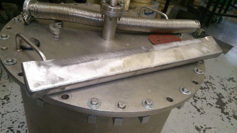

Décapage de la lockbar à la brosse métallique et à l'acide phosphorique.
la rouille à laissé place à de petits trous dans le métal.
Synto.

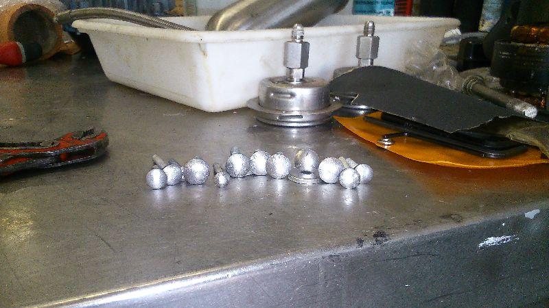

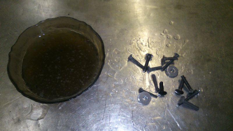

Passage de la visserie dans l'acide phosphorique.
Rinçage à l'eau et un coup de brosse métallique pour finir.

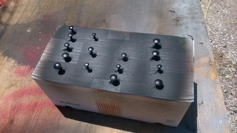

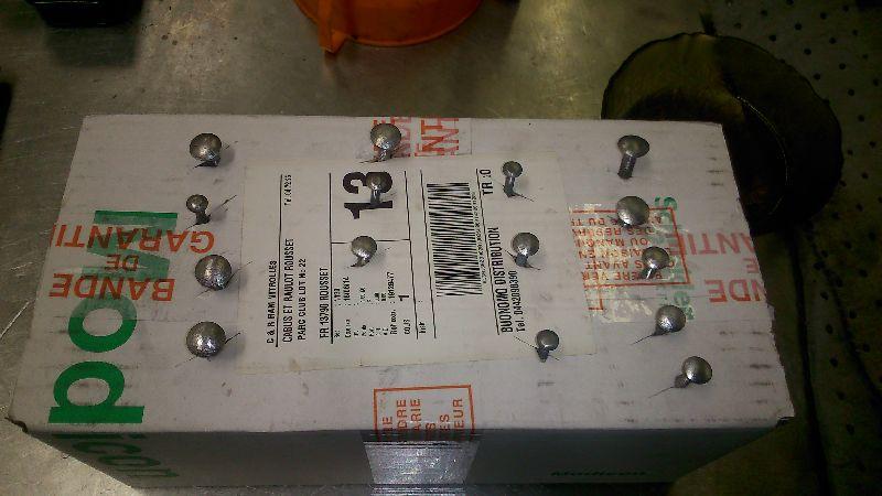

Mise en place des boulons pour la peinture.
Peinture noir mat 2K.

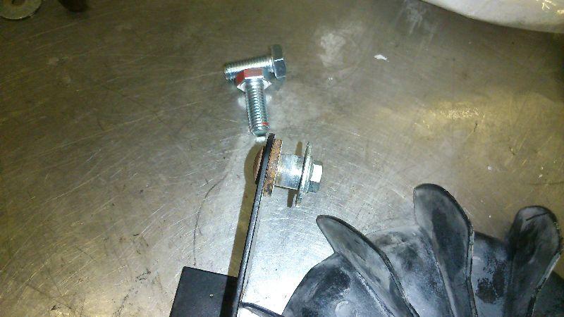

D'origine, il y a juste l'écrou pour maintenir le fronton, j'ai préféré rajouter de bonne grosses rondelles.

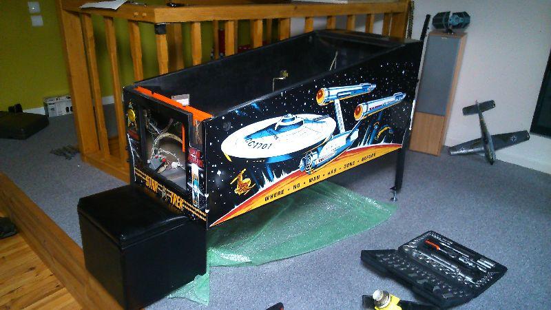

Un petit tour d'horizon de l'avancée actuelle (dans les boites en cartons...c'est la suite du puzzle en pièces détachées...)

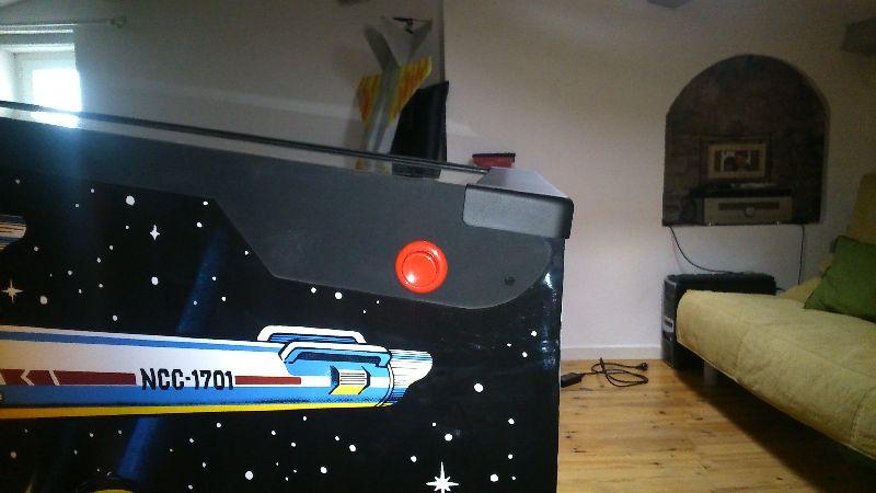

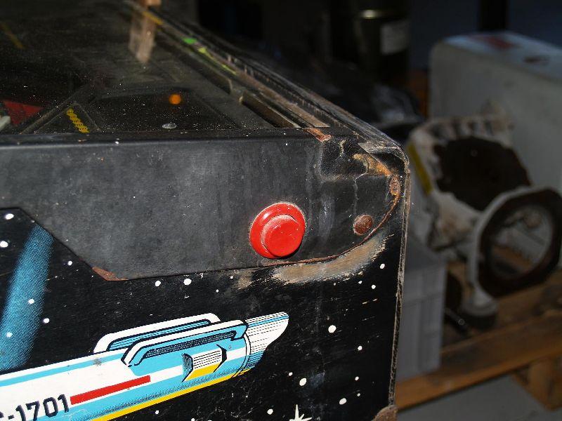

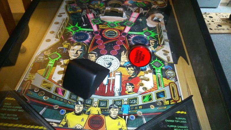

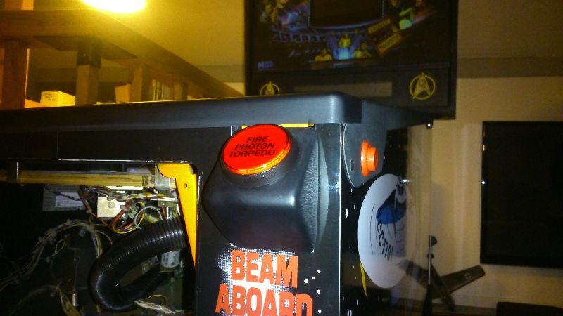

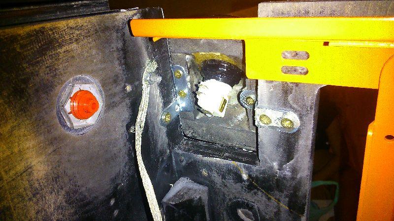

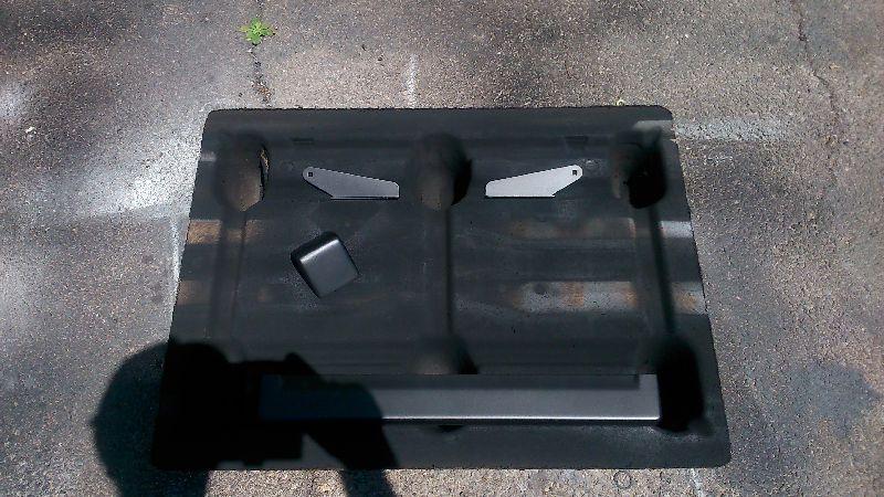

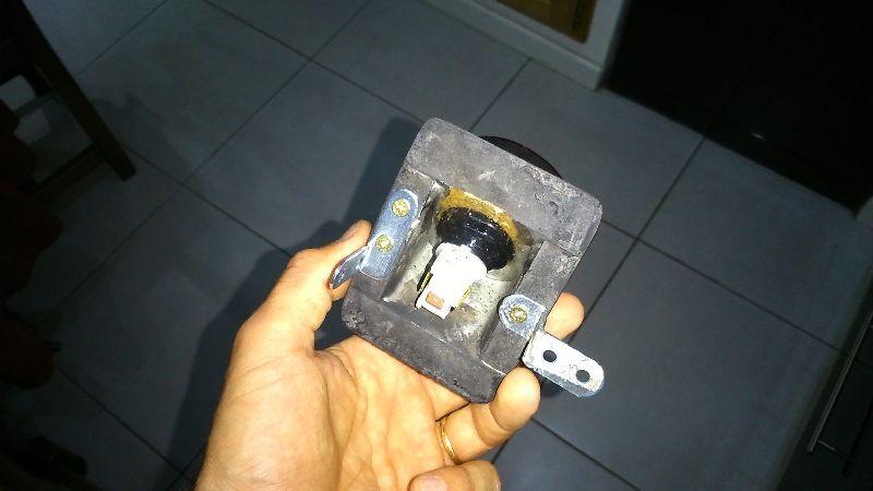

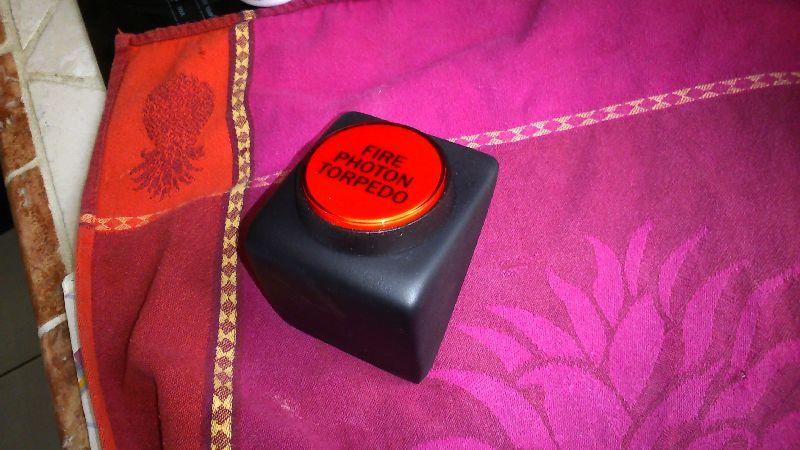

Pour ceux qui ont suivi, voici donc le support du bouton que j'ai fabriqué et le bouton original que j'ai racheté.
Perçage du trou pour le bouton à la scie à cloche et mise en place.

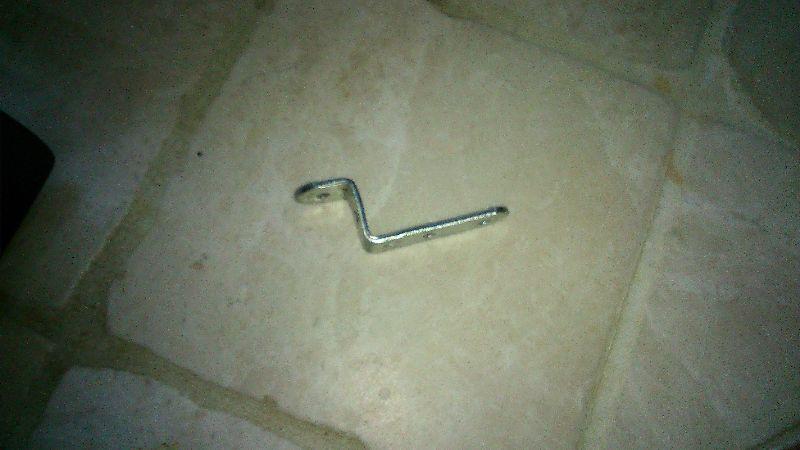

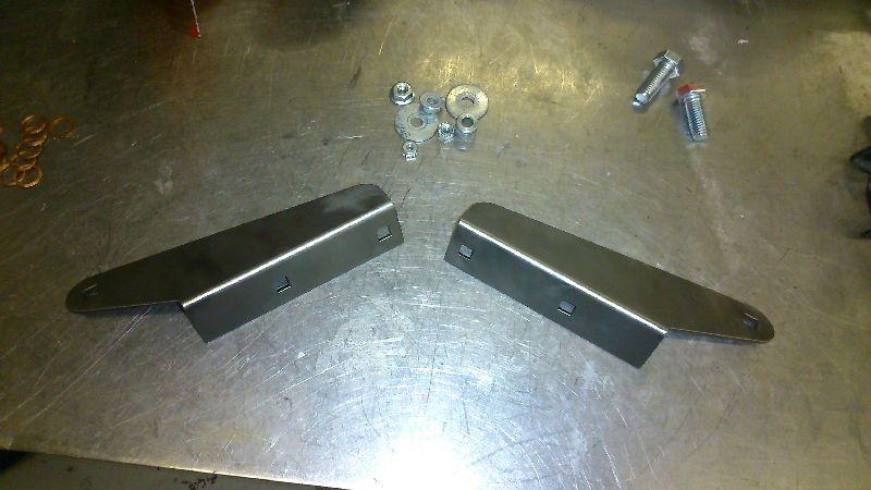

Réalisation d'une des deux pattes de fixation à l'aide d'une équerre métallique.
J'ai trouvé l'autre fixation chez casto, rien à modifier.

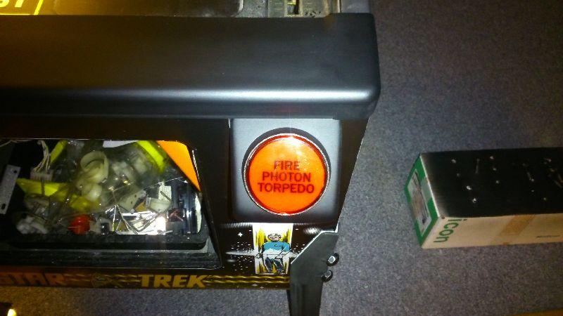

Mise en place sur le flipper.
Rendu final.
Le support aurait plus être un peu plus haut (2 ou 3 mm) mais ça ne se remarque qu'à genoux.
