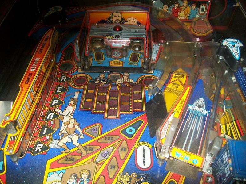

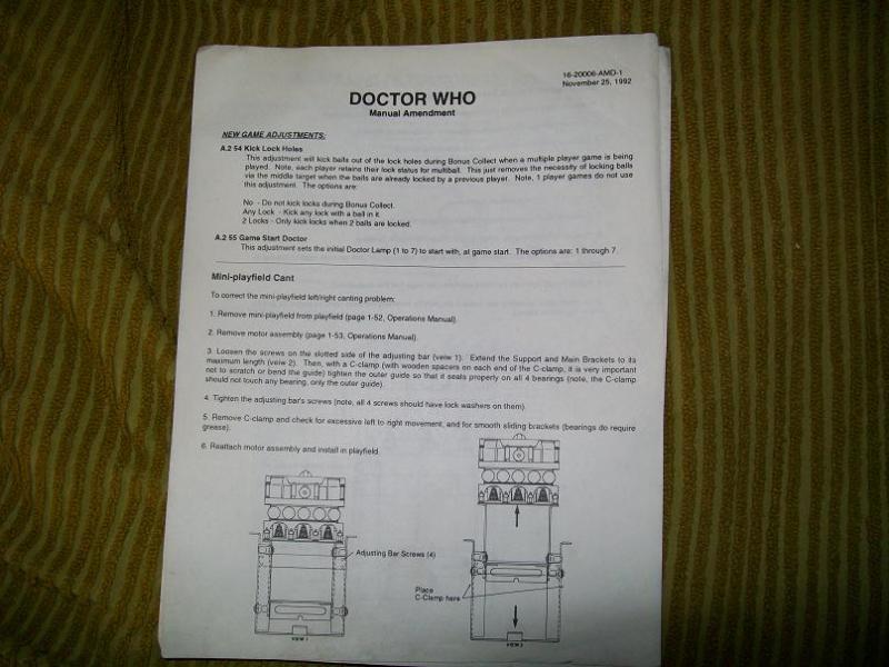

Il manque le toper, le fip démarre, mais il y a une erreur au niveau du switch du lance bille (28 il me semble), impossible de lancer la bille, il y a une erreur au niveau du mini plateau (il est dit de vérifier la doc), au niveau des tests au démarrage il y a plusieurs switch avec des erreurs. Les 2 boutons rouges derrière la porte pour aller dans les tests ne fonctionne pas (les 2 noirs oui pas contre) donc impossible d'aller dans les tests du mini plateau.

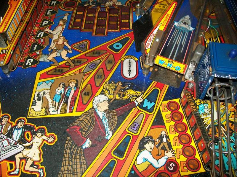

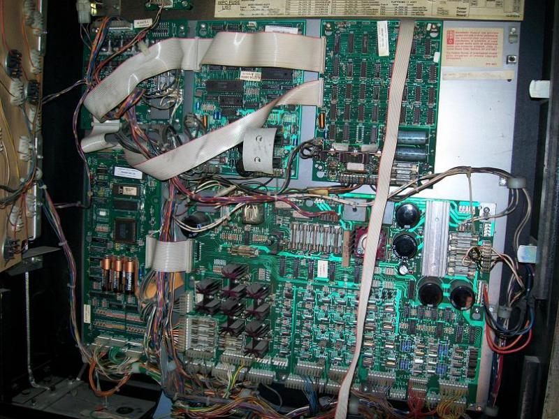

Le dot est impeccable, sur les cartes du fronton j'ai vu aucun bidouillages, pas de piles qui ont coulées ou de connecteurs cramés. Le swich en haut a gauche de la vitre du plateau a était viré et remplacé par un domino.

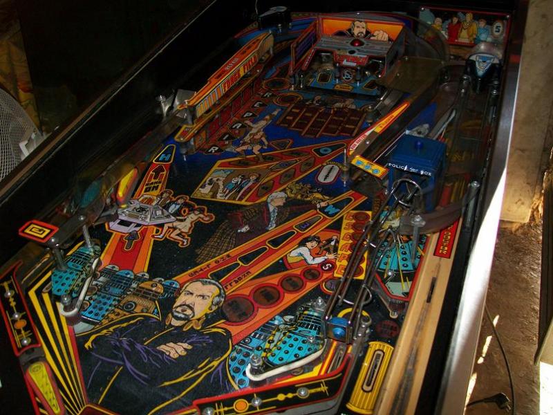

Le sons fonctionne, il manque la baguette en plastique qui reçoit la vitre en haut de plateau.

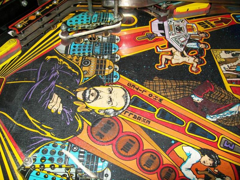

Les caoutchoucs sont mort de chez mort, le bas des 2 slingshots sont pétés, il y a un insert qui a le bas un tout petit peu usé. Le mec en veut 400€, et pas moyen de baisser.
