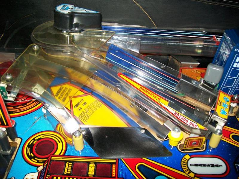

c'est pour quoi faire le switch de la vitre ? pour éviter que le bloc/monte descende pendant le bricolage ?
C'est une mesure de sécurité, pour éviter de se faire écraser les doigts si le mini plateau monte/descend pendant qu'on y trifouille.Il y a un microswitch de sécurité sous la vitre du plateau (en haut à gauche) pour bloquer le fonctionnement du mini plateau quand la vitre est enlevée, de plus le mini plateau ne fonctionne que si le switch de porte est enfoncé. Et en plus dans les tests du mini plateau il faut appuyer sur les 2 boutons de flips en même temps.

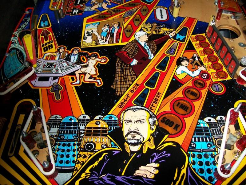

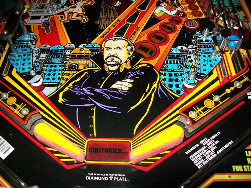

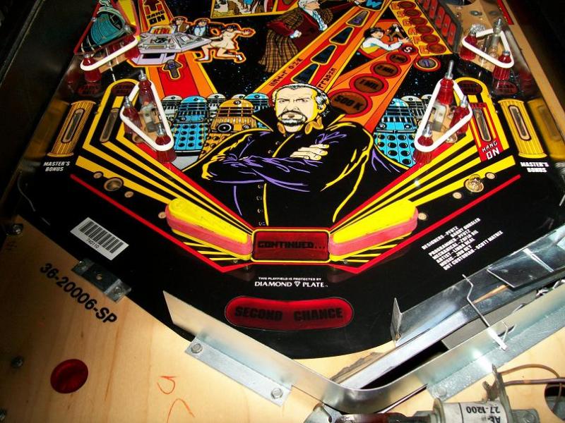

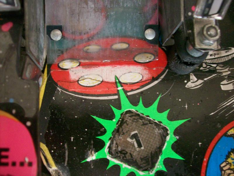

J'ai fini de nettoyer le dessus du plateau.
C'est tout de suite mieux ! vivi
Reste a polir le plateau au Novus n°2.

J'ai installer le switch qui détecte la fermeture de la vitre.
Ca sert à quoi ?
Pour la sécurité.

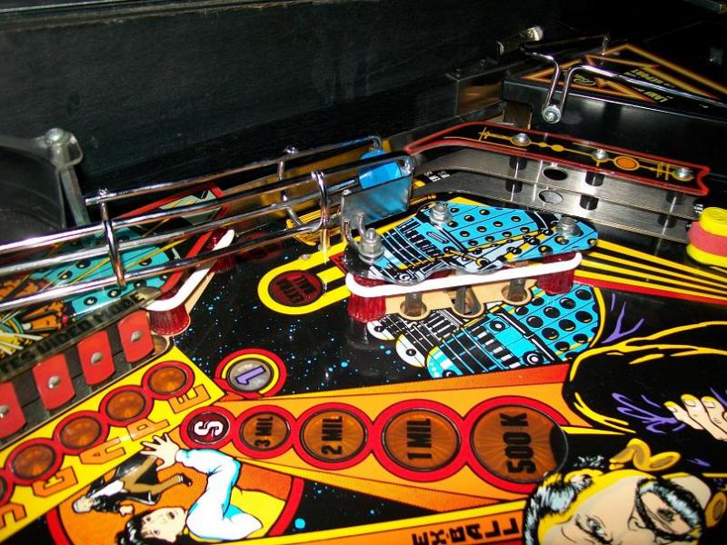

Et voilà le monstre.
Oula ouais quand même ! ooOOOoo
En même temps, c'est LE truc du Dr Who, et 3 étages c'est pas rien ! ;)
En effet, a part le mini plateau, le reste il y a pas grand chose, tres simple a démonter ce flip.

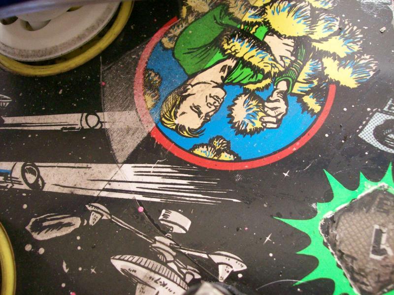

Polissage du plateau au Novus N°2
Nettoyage mini plateau
C'est vrai que le plateau n'a vraiment pas l'air abîmé... Tant mieux !
Il va être tout beau ! vivi

Ah fait attention avec le Novus, il y a des distillats qui peuvent altérer les caoutchoucs et d'autant plus un produit spécial dedans pour les coques de bateaux (pour éviter les algues, soit un rongeur organique)
Méfiez vous de ce produit ....

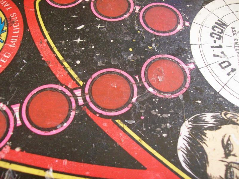

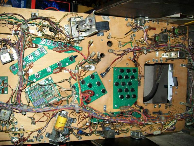

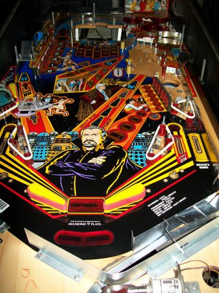

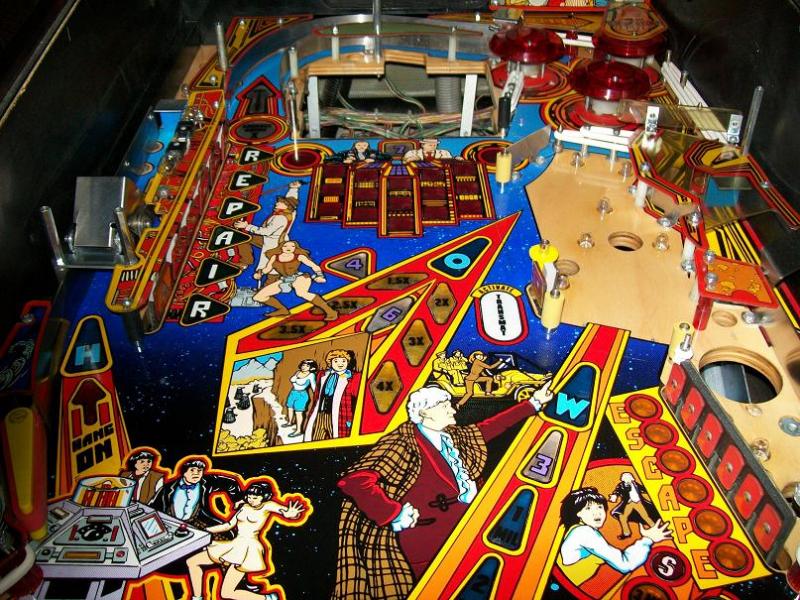

Dessous du plateau fini, nettoyage de tous les inserts, étrangement il n'y avait aucune ampoules grillées.
Bon il va bien falloir un jour ou l'autre remonter le plateau, je me décide, je vais commander les slingshots et les stickers pour les cibles, et quand je reçois je remonte tout le bazard.
Voilà le dessous du plateau fini.

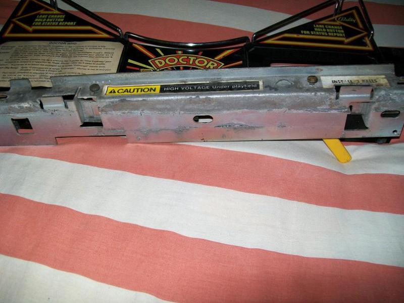

En attendant que les slingshots arrivent, je vais nettoyer la barre qui bloque la manchette.
Bien crade, comme sur tout les flippers.
Après restera la planche avec les ampoules dans le fronton.
Et bah ça change un dessous de plateau tout propre ! Bravo !
Plus grand chose à faire ! vivi

J'ai nettoyer la barre, c'est pas parfait, mais mieux qu'avant.

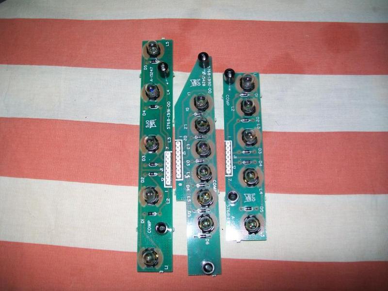

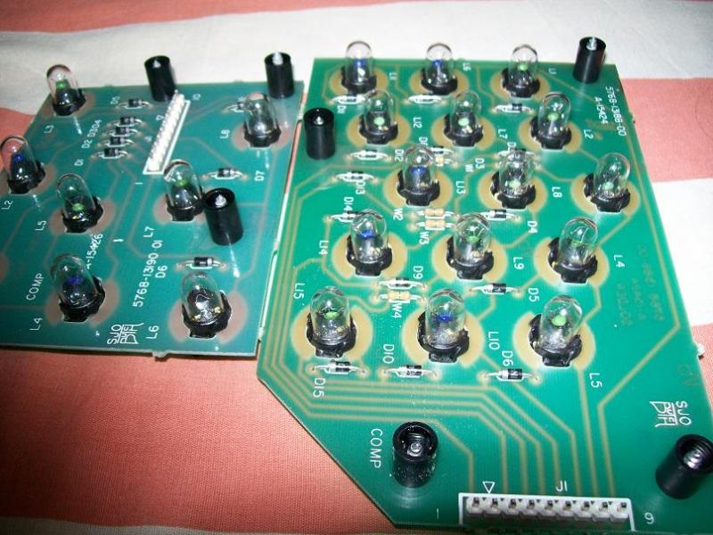

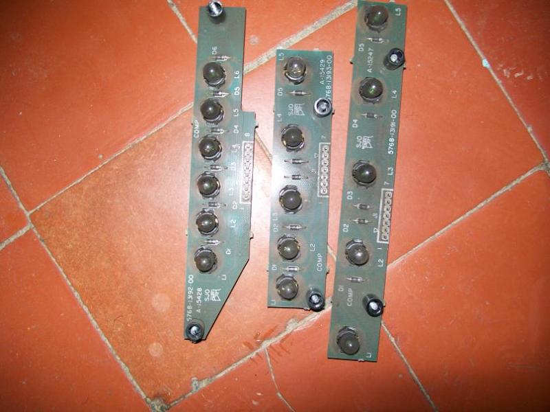

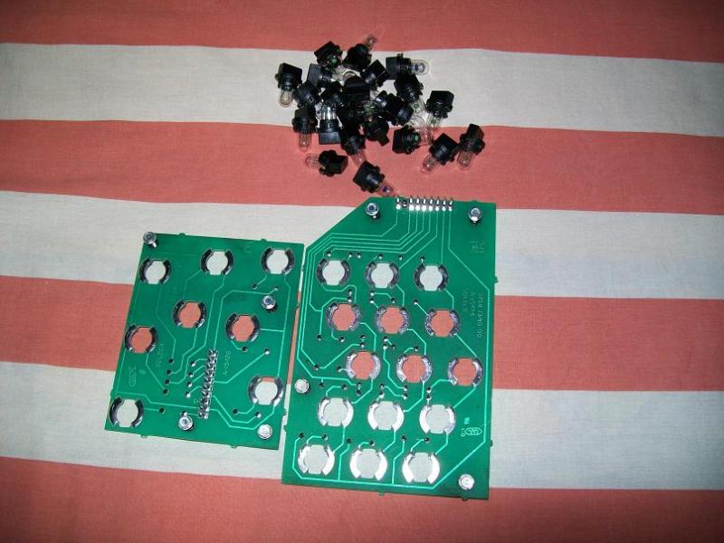

Dans le fronton il y a 50 ampoules 555, 43 sur la planche derrière le translite, plus 7 en dessous du dot pour éclairé les 7 personnages. Il y a aussi 10 flash!
Résultat 21 ampoules de grillées!!

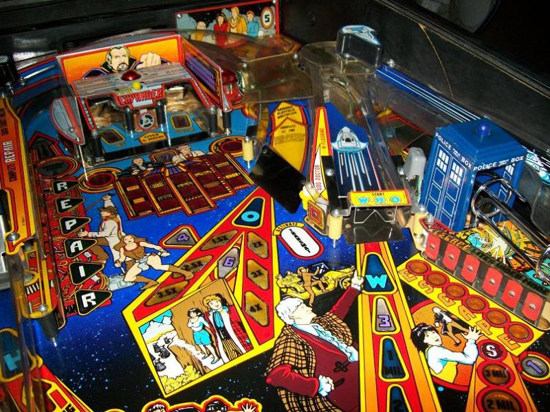

Bon les slingshots sont arrivés, j'ai donc remonté le bazar, voici ce que ça donne.

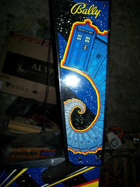

Reste a ajouter les decals des cibles, a nettoyer l'intérieur de la caisse, a refaire la peinture noire sur les côtés intérieur de la caisse et a repeindre la caisse, car elle est bien décolorée.

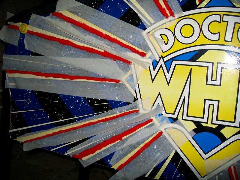

Je vais me servir de ça:
http://remote.kiwi.gen.nz/DrWhoRepaint/
Super beau, pas con l'idée du scotch pour le dégradé, c'est bien vu !

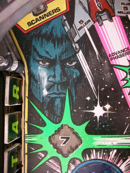

Decals de cibles en place.

Sinon, ils sont sympas les décals ! vivi

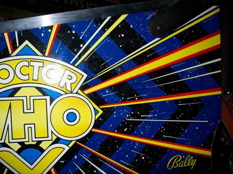

Scotch et peinture:
ça donne un truc comme ça:
Pas encore fini, c'est long, reste encore le centre, puis l'autre côté de la caisse, et la face avant au niveau de la porte.
Cela donne déjà bien
Pinez que ce soit sur les flippers ou les bagnoles le rouge est bouffé par le soleil
Si seulement on avait le brevet de Ferrari de dispo .....
Pas trop avancé, reste des trucs a faire et l'autre côté de la caisse.
