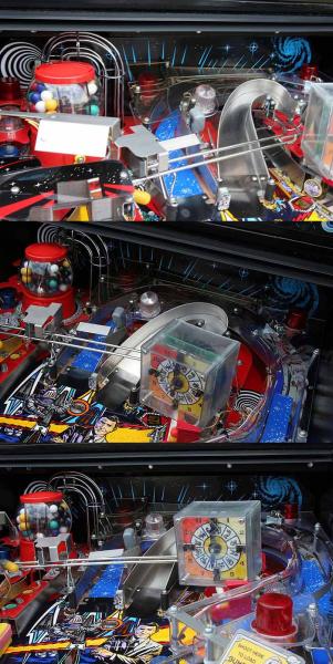

J'ai mis celui-ci, le plus simple que j'ai trouvé :
Pour le rendu, j'ai pas de photos avec le décal posé car je l'ai fait bien après. Mais j'ai trouvé des photos où on voit bien le rendu :
