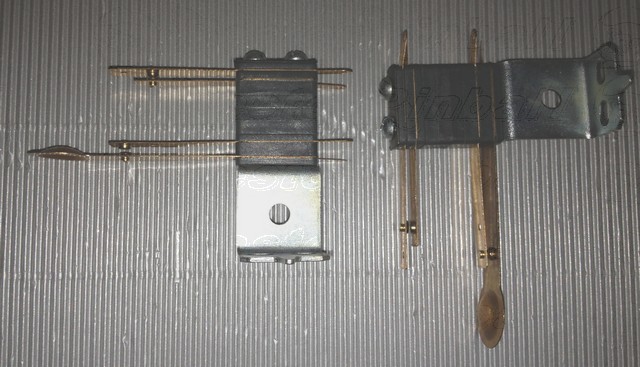

Pour en revenir à mon problème n°1 voici une photo du double contacteur de mon bumper défectueux.
Au moins je sais pourquoi il ne comptait plus les points, en fait il ne les avait jamais compter, mais je ne m'en était jamais aperçu.
David, en ce qui concerne les connecteurs, je ne pensait pas devoir les refaire, je viens de les verifier et pas la moindre trace d'oxidation.
Le contact est bien ouvert au repos et fermé quand il descend ( manuellement bien sur sur qu'il ne marche plus), je vérifierais les fils jusqu'à la carte à diodes demain.
Du coup de toute façon je suis bon pour une commande sur rp pour le double contact. ;)

Ah oui il te manque les lames
Non remplace pas tout (enfin comme tu veux moi j'aime que l'on dépense tout ses sous sur RP MDRMDR )
Commande juste des lames de 0.4 mm vierges et des grains OR
Tu refais cela
Cela ira vite, pas cher et réglé vite fait :)
