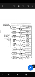

Tu avais vu juste avec la matrice de d'iode et la numéro 36 ! Qu'est ce qui t'a fait arriver à cette hypothèse ?
Tout ce qui déconnait était sur la colonne 6, et comme ça fonctionnait plus ou moins, c'était très probablement lié à un souci de matrice, et les matrices, c'est quasiment tout le temps les diodes.
Bon, comme ça à la louche, je vois que tout ce qui est activé est concerné par la aux power driver board entre autres. Donc personnellement, je vérifierai les diodes D33 et D34 , D35 et D36, pour déjà être sûr que c'est ok.
Oui ok mais la tu parles de la 36 entre autre, il y a 16 diodes en tout sur la "Aux Power", ce qui m'intéresse c'est de savoir comment tu as ciblé directement les potentiels diodes incriminées ?
C'est pour comprendre ton raisonnement et essayer de monter en autonomie ! :)
C'est le principe de la carte Aux ce plan là
Les entrées et sorties et la raison des diodes
