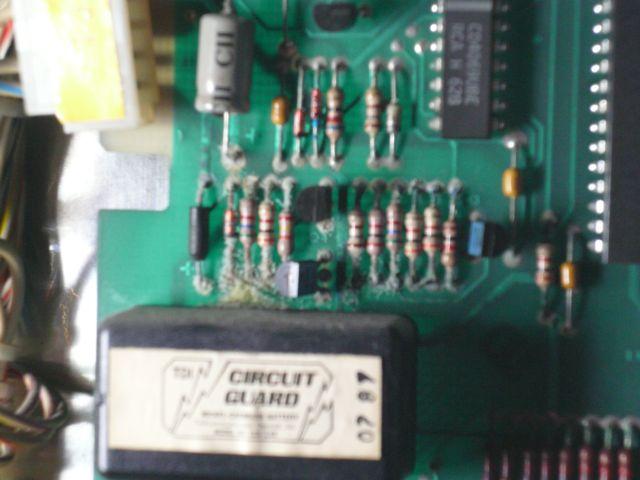

Re-Bonjour après ouverture voici ce que j'ai trouvé au niveau de ce que je supposes être la batterie. Il me semble que j'ai déjà vu une photo comme ça quelque part. Ca veut dire nettoyage + changement de la batterie je suppose ?
jeanpatouloick
mahe
bonjour ,ceci est due a l'acide de la batterie qui a coulé sur les composant de la cpu ,david a fait un super article la dessus ,je te le recherche et te donne le lien ,amitié jean
jeanpatouloick
mahe
voili voilou ,au boulot ,amitié jean http://www.flipperfrance.com/index.php/articles/157-les-cartes-oxydes-par-l-acide-de-la-batterie-que-faire
par contre si tu sent pas capable de faire ousi tu as peur ,je te conseil d'envoyé ta carte chez resto pinball dot voici les tarif et mode d'emploie ,amitié jean http://www.restorpinball.com/index.php?option=com_content&view=article&id=51&Itemid=61

Merci pour tous ces éléments. Je m'en vais étudier tout ça, amitiés
7
7alp1
C'est toujours le même problème. J'en avais un aussi et RP m'a rendu une carte comme neuve.

Je suis en train d'emballer la carte je vais l'envoyer chez RP ça me paraît être la meilleure solution.Merci à tous pour vos conseils.
OUi l'acide à bien attaquer la CPU
Soit cela n'est pas tout
Le temps que je te refasse la CPU tu regarderas ta connectique
Sur et certain que tu auras du travail à refaire un ou deux connecteurs avec certitude je dirais (quasis)
Avant tout branchement de la cpu refaite il te faudra avoir refait la connectique
Attention on ne change que les cosses et non le corps en plastique
