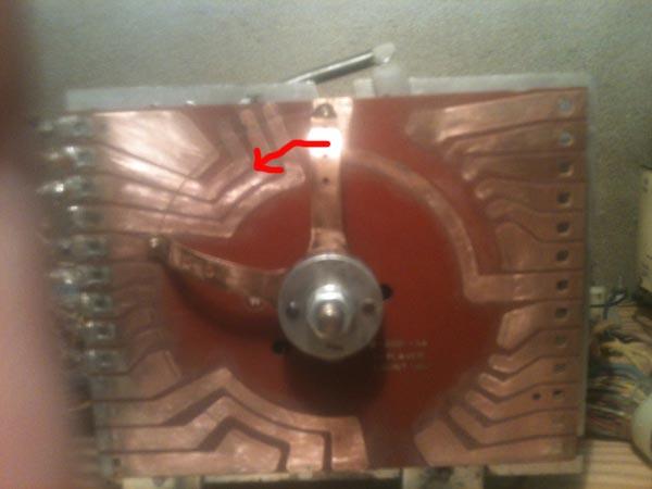

J'ai vérifié comme tu me disait, il n'y a pas de "dur mécanique" sur mes compteur (mise a part qu'ils bloquent avec la couronne crantée!)
J'ai mis (manuellement) les compteur dans la position que tu m'a indiqué sur tes photos.

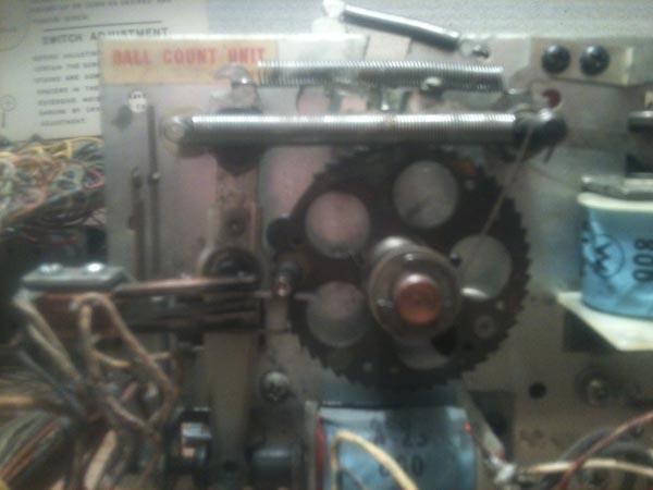

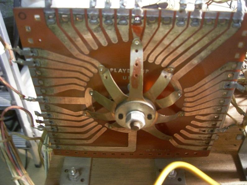

Derrière le Ball Count Unit (9 branches-contact) voici sa position:

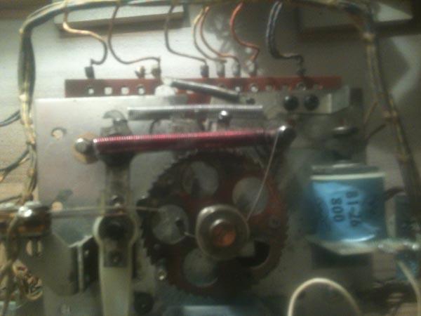

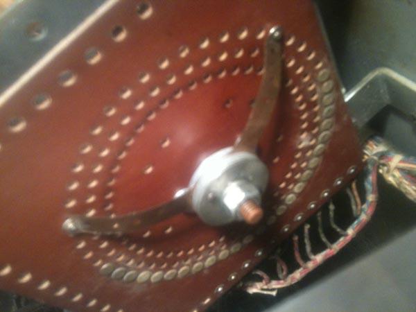

Derrière le Player Unit (2 branches-contact) voici sa position:

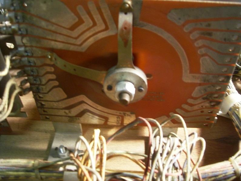

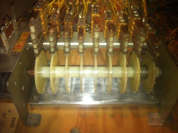

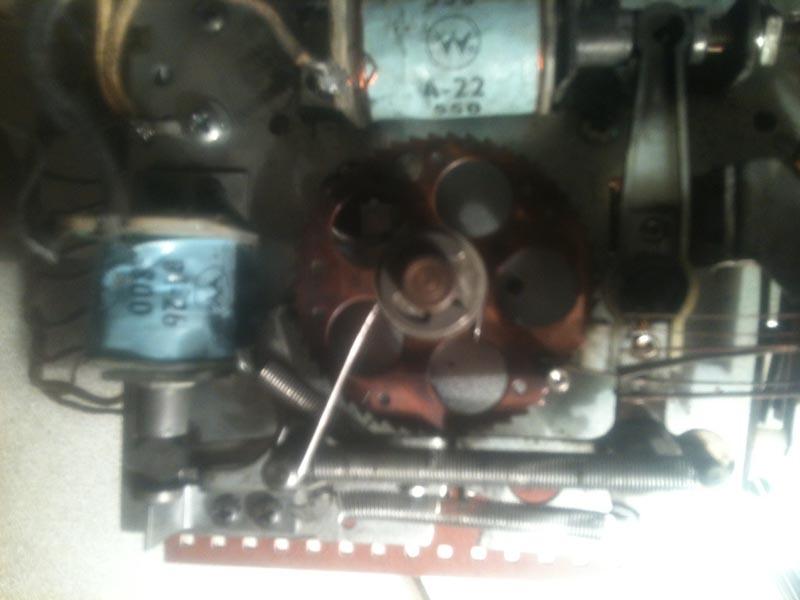

Le compteur qui est sous le plateau de jeux:
Voici sa position à l'arrière:

Le Compteur Unit ce met à tourner dans le sens inverse d'une montre , et progressivement (au bout d'une dixaine de secondes) viens ce positioner au 1/4 de sa rotation:
A ce moment, il y a éjection de la balle en permanence.
Pendant ce temps, le compteur Player ce met en rotation (sens inverse d'une montre)
Au bout d'une dixaine de secondes, le Compteur unit ce remet à tourner , pour finir sa course à la moitier de sa rotation:
A ce moment, l'éjection de la balle s'arrete.

Le Compteur qui est sous le plateau de jeux, lui ne tourne pas.

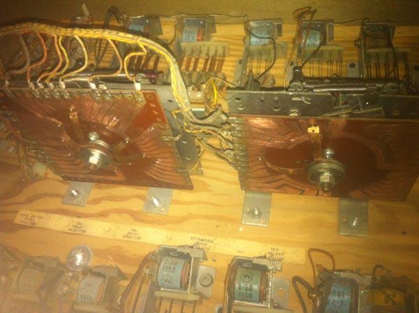

(PS: désolé Flipper 95, j'ai utilisé ta photo car la miène était moins bonne !!)
