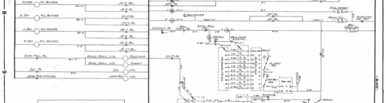

Va sur le site internet IPDB william's expo puis sur schematic diagram ....telecharge le ! le schema est de bonne qualité !
puis regarde en C8-C9 ...il y a un relai en commun pour les 2 joueurs...je suppose que ses contacts sont trop proche ou quelque chose se touche (relis les anciens messages qui t ont été adressé) !

J'ai fait ce que tu as dit, j'ai le schéma de bien meilleur qualité !
Cela étant je ne pige pas spécialement mieux et je ne vois pas trop en C8 C9 ce relais commun et ou le retrouver. Mais la c'est moi c'est sur, le plan ne me parle pas au point de bien l'interpréter comme toi !

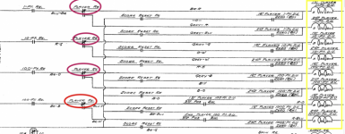

On est bien d accord que des points ( 100 ou 1000) vont/s' inscrivent du joueur 1 ou 2 et vis versa ....lors d une partie a 2 joueurs ????
Controle moi correctement ce rond rouge PLAYER RELAY ! il incremente soit le joueur 1 ou 2 par le biais des relays 100 D.U et 1000 D.U ( drum unit =compteur decagone )...a mon avis ses contacts sont trop proche ! ou cela se touche quelque part !
Les fils rouge/blanc , Noir/blanc et TOUT ce que ces 2 la alimentent par le biais des contacts (propres et bien reglés ) !
Oui les 1000, les 100 les dizaine aussi.
Bille perdue, les points s'additionnent correctement sur le bon compteur, puis d'un coup vont sur le compteur du joueur 2 et vice versa bien sur quand c'est le joueur 2 qui perd la bille.
