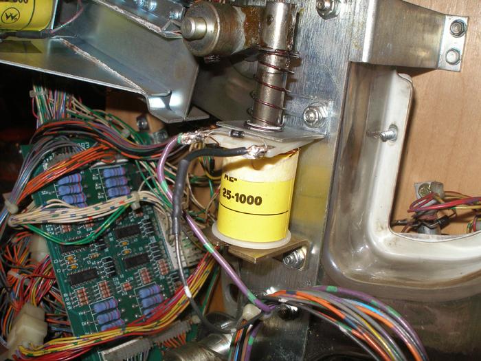

Là, c'était l'ancienne bobine qui n'était pas la bonne (une AE-261200 au lieu d'une AE-251000) :
On met une comme il faut, tant qu'à faire, avec la diode dans le bon sens !
