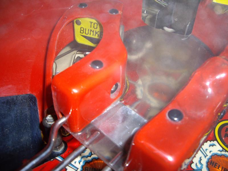

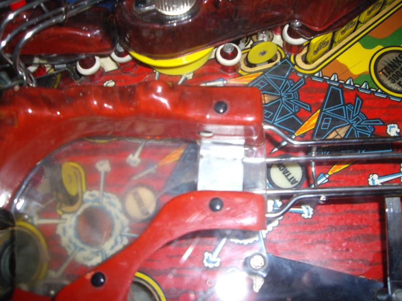

Bon voici les photos de l'opto poiur etre sur que l'on parle de la meme chose, le fusible devrait arriver demain donc je vous tiens au courant Merci pour voitre aide.
fLaShZ
Oui, on parle bien de la même chose.
Les deux espèces de LEDs que tu voies dans les deux trous de chaque côté sont soudées chacune sur une petite carte, fixée à la rampe.
Fais déjà le test contact, passe ton doigt entre les deux LEDs, et tu verras bien à l'écran du flip, s'il s'en rend compte.
Sinon, pour accéder à ces fameuses cartes, il faut démonter la rampe.
Si les capteurs sont obturés, dès qu'il va mettre une bille en jeu, il va croire que la bille passe devant le capteur, et donc que tu es monté dans la rampe pour bloquer la bille, tout simplement. ;)
Voilà, j'espère avoir été plus compréhensible joiiinnn
impec
On peut pas mieux
Par contre sur les cartes sous le plateau la DEL s'allume ou s'éteint si on passe le doigt ou pas.
Simple à vérifier, les GTB ils ont pensé à un test visuel ;)
