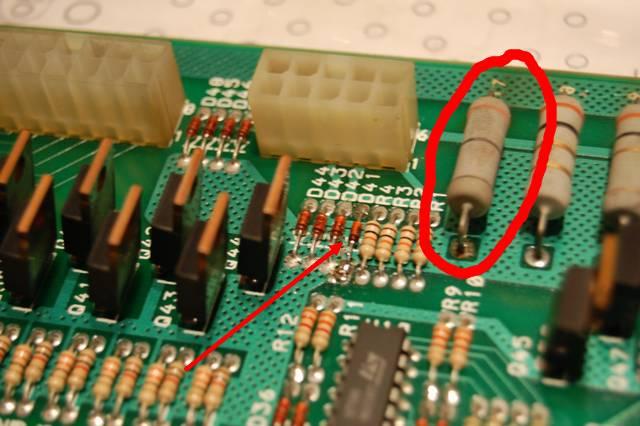

et puis deuxième intervention qui a précédé la remise en route du flipper, mon ami d'enfance (qui est fortiche en électronique) m'a réparé une panne d'allumage de nombreuses ampoules dont le culot et l'ampoule elle même étaient manifestement en bon état...

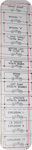

on a consulté les plans du manuel... et surprise, toutes ces ampoules étaient sur la même colonne :

On a d'accord commencer à toucher les composants avec les doigts... jusqu'à se brûler sur un composant qui manifestement surchauffait..
je ne me souviens plus du nom du composant que j'ai entouré en rouge... il chauffait tellement que les cercles de couleur servant à l'identifier avaient déteint!!!
donc changement de la diode (fléchée)... en espérant que ce ne soit pas le transistor situé à proximité qui ait pris un coup... redémarrage du flip... et paf, les lumières fonctionnent de nouveau!!!

Pour la résistance par contre change le transistors associé canal P
C'est en fait important
Je m'explique
La matrice à Switchs sur les Gottlieb sys3 est faite via la driver et les transistor de puissance du coté gauche les canal N
En plus ces derniers en MEME temps s'occupent de la matrice à LAMPE
Soit la résistance que tu as s'en occupe AUSSI
Donc les deux peuvent être liés intimement !!
Je vais suivre ton conseil pour le remplacement du transistor... je n'ai rien compris à l'explication (je ne comprend absolument rien à l'électronique... ça m’échappe complètement... mais mon ami va tout de suite saisir de quoi il s'agit...)
