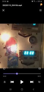

Voilà sa réaction à l'allumage.
Screenshot_20220119-205614_Video Player.jpgScreenshot_20220119-205554_Video Player.jpg
Hum
Je vois bien deux choses
Cpu plantée, et afficheurs en défauts
Il faudra déjà que tu n'insistes pas sous peine de marquer les afficheurs là
Il faudra hélas que tu m'envoies cpu et tous les afficheurs
Par contre vérifie bien avant la connectique, car cela peut jouer
Hum
Je vais vérifier la connectique en premier.
