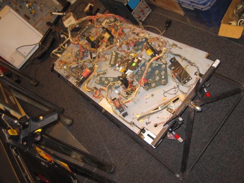

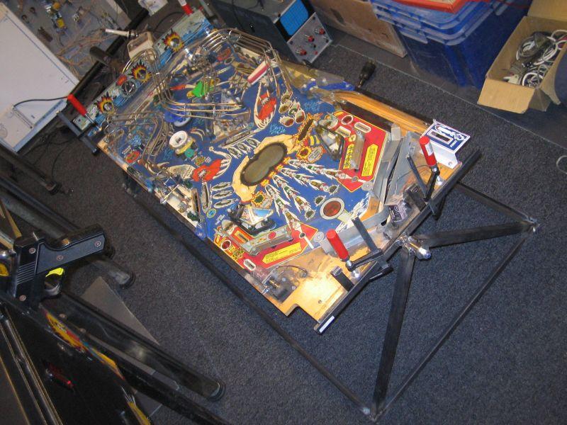

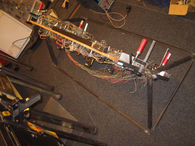

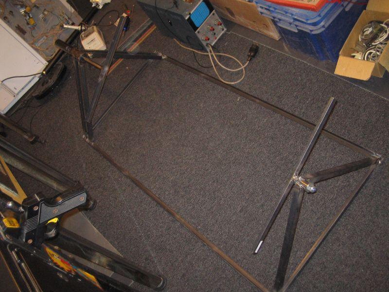

Voilà le résultat final de la bébête :
On fixe le plateau à l'aide de petits serre-joints.
Et ça tourne (plus ou moins facilement à cause des divers défauts d'alignement lors des soudures mdr)

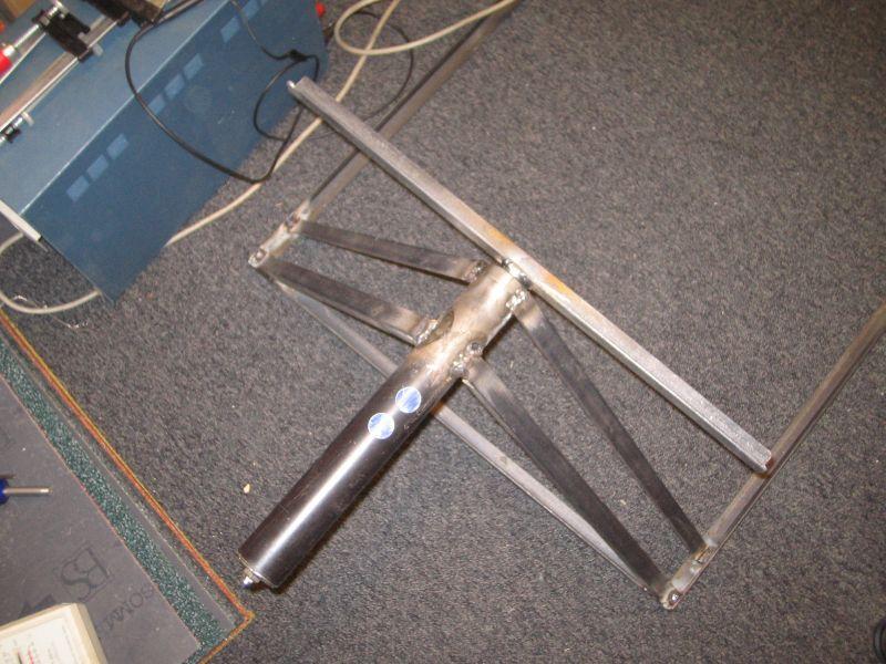

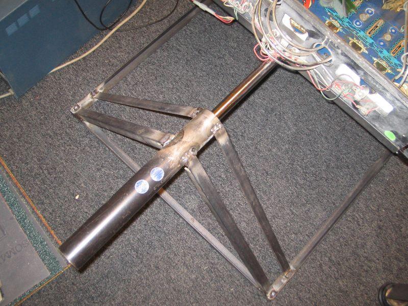

Le système pour ajuster selon la longueur :
C'est un amortisseur de voiture que j'ai ouvert et modifié.
