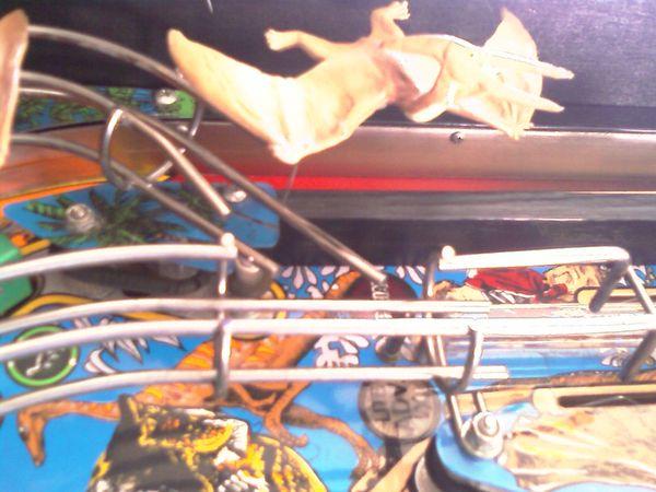

Deuxième souci moins grave, une fois sur deux quand la bille passe sur la rampe et qu'elle prend le chemin de droite, elle passe par le trou de l'autre rampe et je perds la bille!!! j'ai bien essayé de redresser un peu l'autre rampe pour essayer faire barrage mais j'ai peur de l'abîmer.... est ce qu'il ne me manque pas une pièce à cet endroit ? (ci joint photo)

Pour la rampe, aucun pb non plus ici, je pense que les 2 tiges qui viennent de la rampe du vertical kicker de droite et notamment la plus longue de droite sur ta photo sont trop basses par rapport à la rampe, ici elles sont bien 7-8mm plus haut et la bille n'est jamais sortie par là chez moi (quand elle y arrive vu qu'elle retombe parfois au milieu tellement la bille arrive vite et la rampe est pas "fermée" au milieu du plateau lol ).
La réponse à la question de base est donc: non, il ne te manque pas de pièce. Faut effectivement repositionner un peu la tige... sinon t'as regardé au niveau du slinghsot droit, y aurait pas une rondelle qui surélève un peu la fixation de la rampe? Enfin bon, ça doit quand même le faire si ya une rondelle, j'en ai mis en plexi pour protéger les slignshots et la bille sort quand-même pas...

Oui, il suffit probablement de 2mm pour que la bille ne sorte plus parfois ça se joue à très peu.
