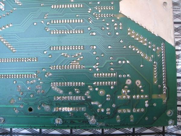

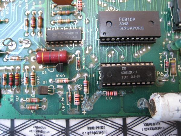

La glace est parfaite ooOOOoo, toutes les cartes sont présentes mais hélas la CPU est
oxydée.
A la mise sous tension, le plateau et le fronton s'allument la LED flash 2 fois très faiblement (voir
pas du tout) et rien ensuite.
J'ai pris les tensions sur toutes les cartes, tout est OK, seul le 12 volts me semble un peu élevé il
est à 15.
Visiblement la CPU est à dépanner.

Bonsoir Belle machine!! Effectivement la pile a coulée et l'oxidation a mis a mal certains circuits mais rien d'irrémédiable bien que ce soit assez délicat.. David va te faire ça et comme le reste de ta machine semble en bon état tu vas avoir quelque chose de super ..Chapeau

2 flashs, vue l'oxydation U8 doit être mort ou du moins il te faut refaire les contacts.
Plus le reste aussi qui se trouve autour.

Pour la CPU oui cela est clair il faut la dépanner
L'acide de la batterie à fait son travail, quelles bande de batteries incontinentes :lol:

Pour la CPU, je vais te l'envoyer sans tarder.

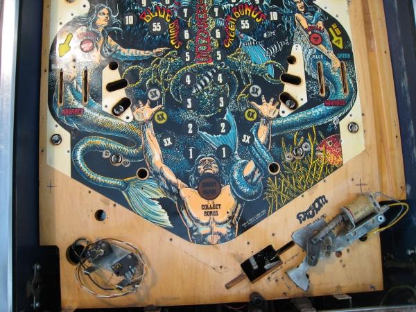

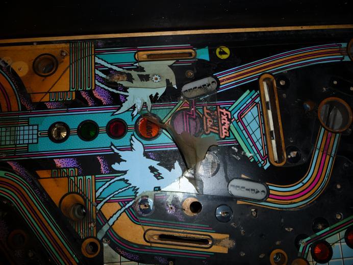

J'ai attaqué la restauration du plateau, hier démontage de toutes les pièces (sauf les doigts de flip j'ai pas de clé allen 1/8).
Pas de mauvaise surprise, très peu de casse ou de manque à part les parties en métal entre les flips et les slingshots, des pieces apparemment introuvable mais j'ai vu qu'on pouvais les refaire avec de la corde à piano.
Aujourd'hui j'ai commencé à enlever le milar débil ben là c'est pas aussi simple, le milar s'enlève bien mais la colle reste sur le plateau. Quelle galère pour enlever cette colle, mais ça en vaut la peine parce qu'en dessous le plateau est très beau, à part un peu d'usure autour de quelques insert et de petits décollements de peinture.

qu'est-ce que t'entends par 'parties en méta entre les flips et slings' ?
sur Bally, à part le genre de décor comme tu cherches, tout devrait être livrable sous une forme ou une autrel

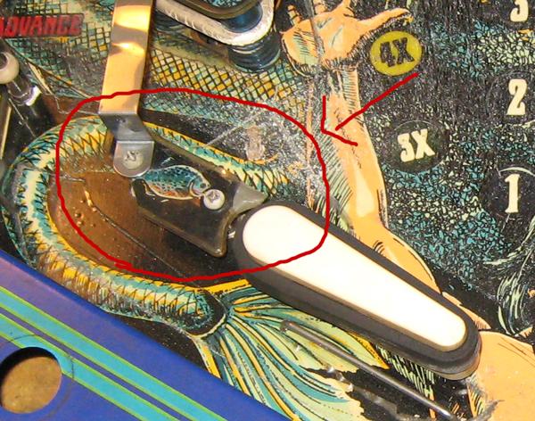

Un câble fin en métal qui se trouve sous le pont métallique entre le petit décor (le poisson) à gauche du
flip et le slingshot et qui a pour fonction de laisse passer la bille dans un seul sens. J'ai le même système
sur mon Viking mais de forme différente.
Cette pièce est manquante aussi à droite.
slt
tu peux la refaire avec une corde a piano de modelisme de diametre 1.5mm ou 2mm cela ce refait trés bien
deux bonne pince pour donner les courbures et le tour et joué.
OUi un bon fil métal et cela roule ;)
J'ai essayé dernièrement un étiré inox très fin
Cela est du plus bel effet ;) un peu mat on dira contre le chromé
J'ai trouvé de la corde à piano de 1,5 dans une boutique de modélisme et en effet,
ça me semble parfait.

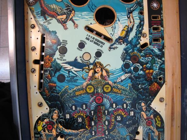

La restauration du plateau avance bien (ma conjointe s'est occupée de la peinture), les retouches sont finies et je trouve le résultat très correct :
Il manque juste la pose d'un décalcomanie "when lit" sur l'insert en bas à gauche (la flèche jaune) c'est le seul qui est parti lors du retrait du mylar.
Ensuite pose du mylar avant de remonter le plateau.
