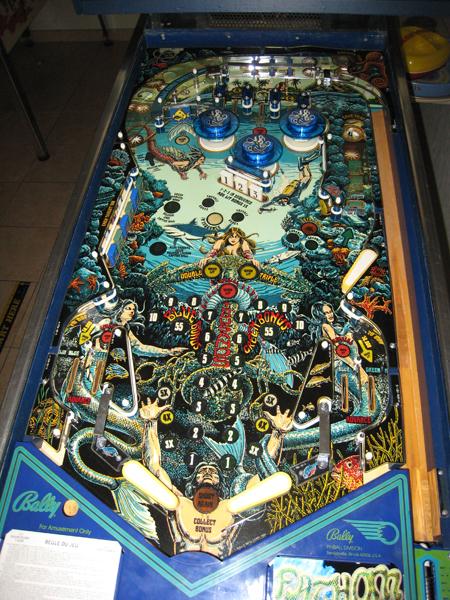

Des nouvelles de mon Fathom, le plateau est entièrement remonté:
ensuite installation de la CPU de retour de chez David, les 7 flash sont bien là
et le flipper démarre parfaitement, la carte son et tous les afficheurs fonctionnent Kontent
J'ai joué quelques parties et remarqué quelques problèmes.
- le slingshot gauche active le slingshot droit et inversement
-je ne peux pas faire tourner les couloirs A B C avec les boutons de flip
-les cibles en ligne bleu et verte ne marquent pas de points
-si j'ai une bille captive lorsque je perds la bille, celle-ci est éjectée du trou et
reste bloquée par les cibles qui sont relevées.
-d’après la règle du jeu si une bille est captive en faisant tomber 3 cibles bleu ou verte de gauche
on fait aussi tomber 1 cible de la bille captive, ce qui n'est pas la cas pour moi.
Tous les condensateurs de plateau on été supprimés, ceci pourrait-il avoir lien avec ces problèmes?

J'ai refais le test bobine et il y a des trucs qui ne vont pas:
-test 7 left slingshot c'est le droit qui s'active
-test 8 right slingshot c'est le gauche qui s'active
-test 14 1st green inline drop target c'est les 3 bleus qui s'activent
-test 15 2nd green inline drop target c'est les 6 cibles gauche qui s'activent
-test 16 3rd green inline drop target c'est les cible 1 2 3 qui s'activent
-test 17 1st blue inline drop target c'est le top saucer qui s'active
-test 18 2nd blue inline drop target c'est les right saucer qui s'active
C'est le bazar non marrto

C’est bon, toutes les cibles fonctionnent normalement. Kontent
C'était le connecteur du selenoid expander sous le plateau, les cosses avaient
du jeu, maintenant je l'entend bien cliqueté.
Il reste juste 1 problème avec les slingshots, le gauche actionne toujours le droit et
inversement. marrto
