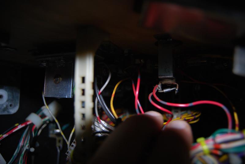

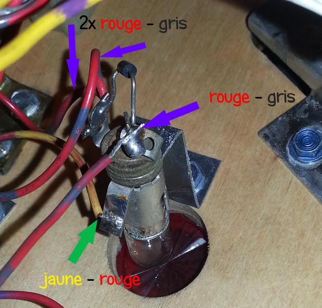

Petite question, est-ce que ton câblage de lampe SHOOT AGAIN entre les flip est identique à ça :
Merci et si tu as besoin d'info pour la tête d'Alien n'hésite pas si je peux répondre....vivi
Salut Nurbo,
Non, les 2 rouge-Gris sont soudés ensemble du côté bande blanche de la diode, le jaune-rouge comme le tien et il n'y a pas de fil de l'autre côté de la diode.
Je te ferai des photos à midi ... là je pars bosser
A+
Voici les photos Nurbo,
Effectivement, il n'y a pas de troisième rouge gris de l'autre côté de la diode !!!
La question que je me pose c'est : mais d'ou vient ce fil supplémentaire sur ton flipper ??? et est ce que ta lampe fonctionne comme çà ???
Et mon jaune rouge est comme le tien ...
Voilà
Par contre une petite question ... ta carte monster board qui gère la tête d'alien a une led ... est elle allumée quand tu allumes le flip ?
Merci de regarder çà à l'occasion ! sup.
Merci pour les photos.
Alors oui la lampe fonctionne. Au moment du lancement du jeu et pendant les quelques secondes de "bille sauvée" la lumière est intense.
Par contre, elle reste faiblement allumée pendant tout le reste de la partie et clignotte faiblement selon certaines phases de jeu.
Du coup, j'ai viré le fil qui se trouvait tout seul (rouge/gris) et là par contre elle ne fonctionne plus du tout.
J'ai pas eu le temps de remonter le filpour voir d'où il venait, je vais aussi en profiter pour tester avec une diode neuve.
Et pour la Monster Board, oui la diode est allumée dès la mise sous tension du flipper.
Court circuit de la matrice quant surbrillance.
Il faudra voir avec la couleur et le tableau de la matrice à lampes, à quelle lampe ce fil va vraiment
Quant il y a deux fils identique, c'est que cela n'est pas la fin de la ligne ou colonne, cela va vers d'autres lampes
Quant il ne reste qu'un fil, c'est le bout de la ligne ou colonne, soit à voir en regardant quelles lampes jouxtent ce fil
Je vais pas polluer son post avec mes problèmes, mais ça venait bien de la matrice, le flip à sûrement été réparer par un apprenti du fer à souder.
Y'avait même une lampe avec un fil de la rangée 7 et un de la 8 !!!!
J'avais aussi les lampe de bumper hs.
Au final, fil coupé à la soudure qui justement pilotait les lampes sous les flip !
