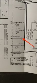

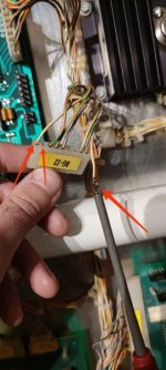

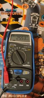

Ah ahLes coupures sont TOUJOURS accompagnées d'un "bip". Je ne sais pas a quoi ça correspond, sans doute "Aïe" en langage flipper... Mais j'imagine que si j'en avais parlé depuis le début (je pensais l'avoir fait) cela vous aurait peut-être mis la puce à l'oreille sur un truc que j'ignore..

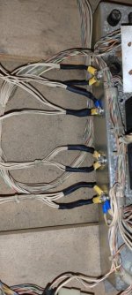

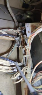

Si c'est vraiment le cas là, c'est que tes masses sont mauvaisesJe n'ai pas rencontré le problème depuis 4 ou 5 jours. Il semblerait que mon Victory ou un de ses composants soit sensible aux petites perturbations.
