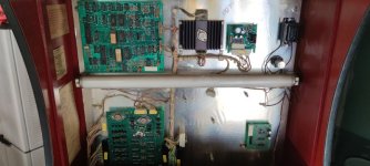

Finalement je fais une place dans l'atelier (celle qui me sert à passer) et j'inspecte en profondeur la bête! Un transistor cramé (devinez lequel) et la CPU à refaire, bien que fonctionnant à peu près, on en reparlera. Des fusibles un peu foireux (notamment F3 "Display") et quelques décors suffisamment pétés pour qu'il faille les changer. Et c'est parti pour une semaine de remise en forme qui a débuté hier. IMG_20220926_162911.jpg
J'étais parti pour refaire un circuit Reset comme pour le Black Hole, c'est à dire à l'origine, et puis je me suis rappelé de mon pote qui remet systématiquement un DS1811-10 et qui me dit que ça marche bien (surtout quand on voit a quel point c'est attaqué). C'est l'occasion de tester, si ça merde je réparerai :);)
Je suis quand même assez surpris que le flip fonctionnait alors que les composants m'ont pété dans les doigts en les dessoudant! Comme quoi l'électronique c'est un peu de la mécanique, ça tourne même dans un état pas possible. La question est combien de temps?
Bref, fin de semaine je pense qu'il fonctionnera bien avec des décors cassés. Enfin, ça c'est le plan.
J'ai oublié de préciser que les afficheurs ne fonctionnent pas. Cela vient peut-être du fusible très résistif, mais pas cramé... Je vérifierai proprement avant de tout rebrancher, peut-être une ligne de donnée qui ne sort pas ou le 32V qui n'arrive pas. On verra!

Visiblement afficheur a bien un problème. Cela ne vient pas de l'alim, les afficheurs n'ont pas leur pastilles blanchies, les filaments qont beaux. J'envisage de chercher du coté de U1, U2, U3, Z1 et Z2. Vous avez des idées sur lequel de ces éléments est le plus susceptible d'être HS? L'afficheur ne s'allume pas du tout.
Ces composants sur l'afficheur*

Pour l'afficheur, mystère et boule de gomme. Plusieurs composants de la CM étaient en croix dans la zone Reset/Prom/Delay. Sans doute un de ceux là qui empêchait l'afficheur de fonctionner. J'ai tout testé sur l'afficheur débranché (sauf les 10939 et le 10941), tout ce qui est réputé cramable était bon. J'ai un SN7405 à changer, le chenillard de la rampe droite à 2 ampoules à la logique inversée. Je dois en avoir qui trainent dans un tiroir. Je vais pouvoir sortir l'oscillo quand même, savoir quelle base de transistor est alimentée à l'inverse de ce qu'il faudrait.
