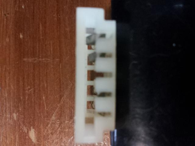

Pardonnez mon ignorance mais les molex 0.156 n'ont pas l'air de correspondre avec la broche que j'ai
